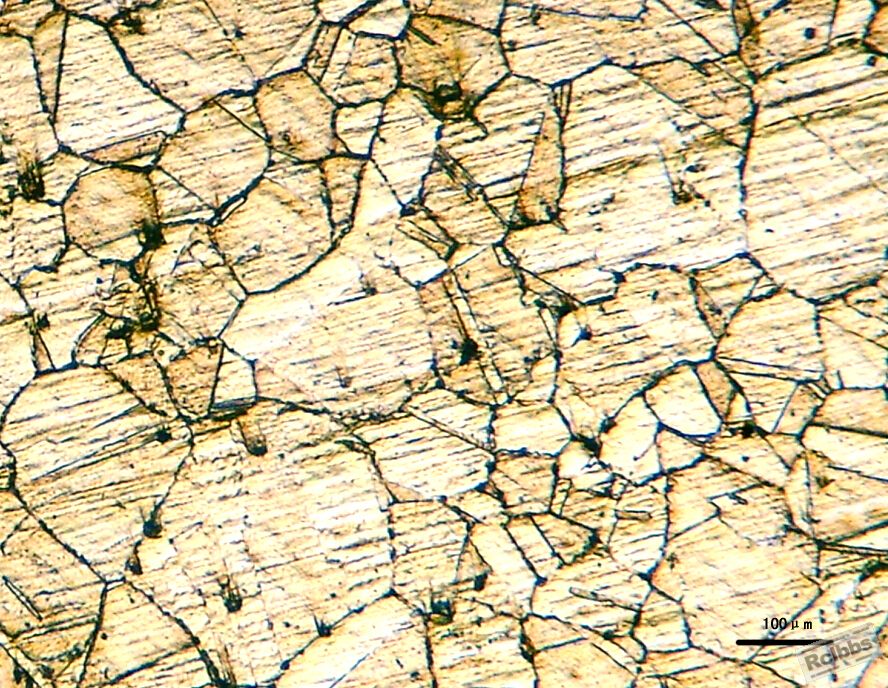

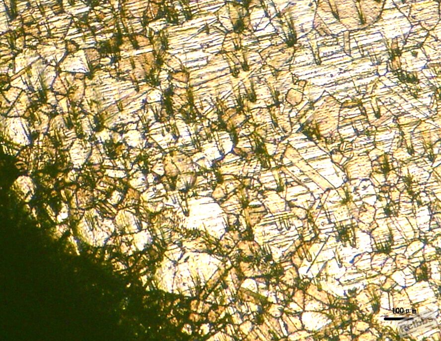

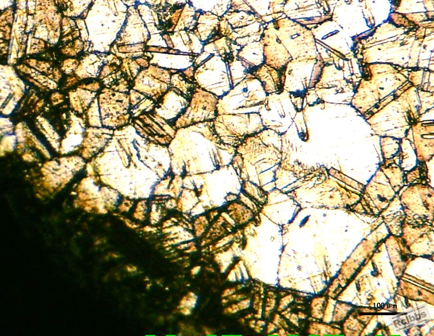

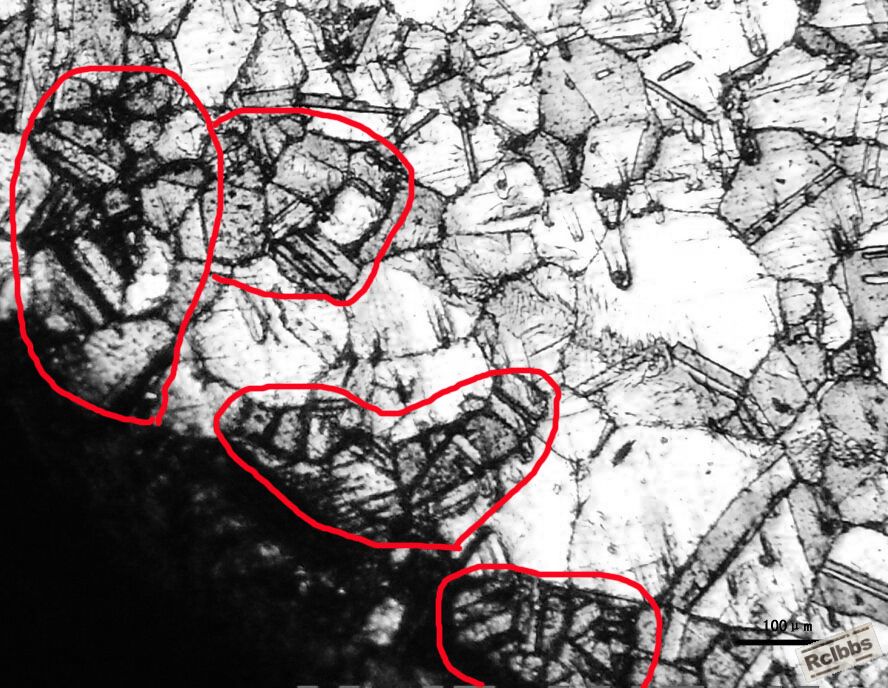

最近做了一个取样管试样,材料为TP347奥氏体不锈钢,服役于165WM机组锅炉四级过热器,运行温度为550±℃,规格38x5,请教从事此方面的专家,这种组织主要看哪些指标来判断有没有问题?谢谢! 125X-外壁副本.jpg 125x外壁, 250X-2-外壁副本.jpg 250x外壁, 250X-3-内壁副本.jpg 250x内壁, 250X-4-芯部副本.jpg 250x芯部, 500X-芯部副本.jpg 500x芯部。

奥氏体不锈钢应该考虑晶粒度和晶间腐蚀。

哦 谢谢指导,您能看下我传的图片有晶间腐蚀吗?

晶间腐蚀有专业的试验程序才能确定合格与否,从你的图片看有晶间腐蚀问题。

从你的图片看和晶间腐蚀有关系。氧化从晶界开始。
