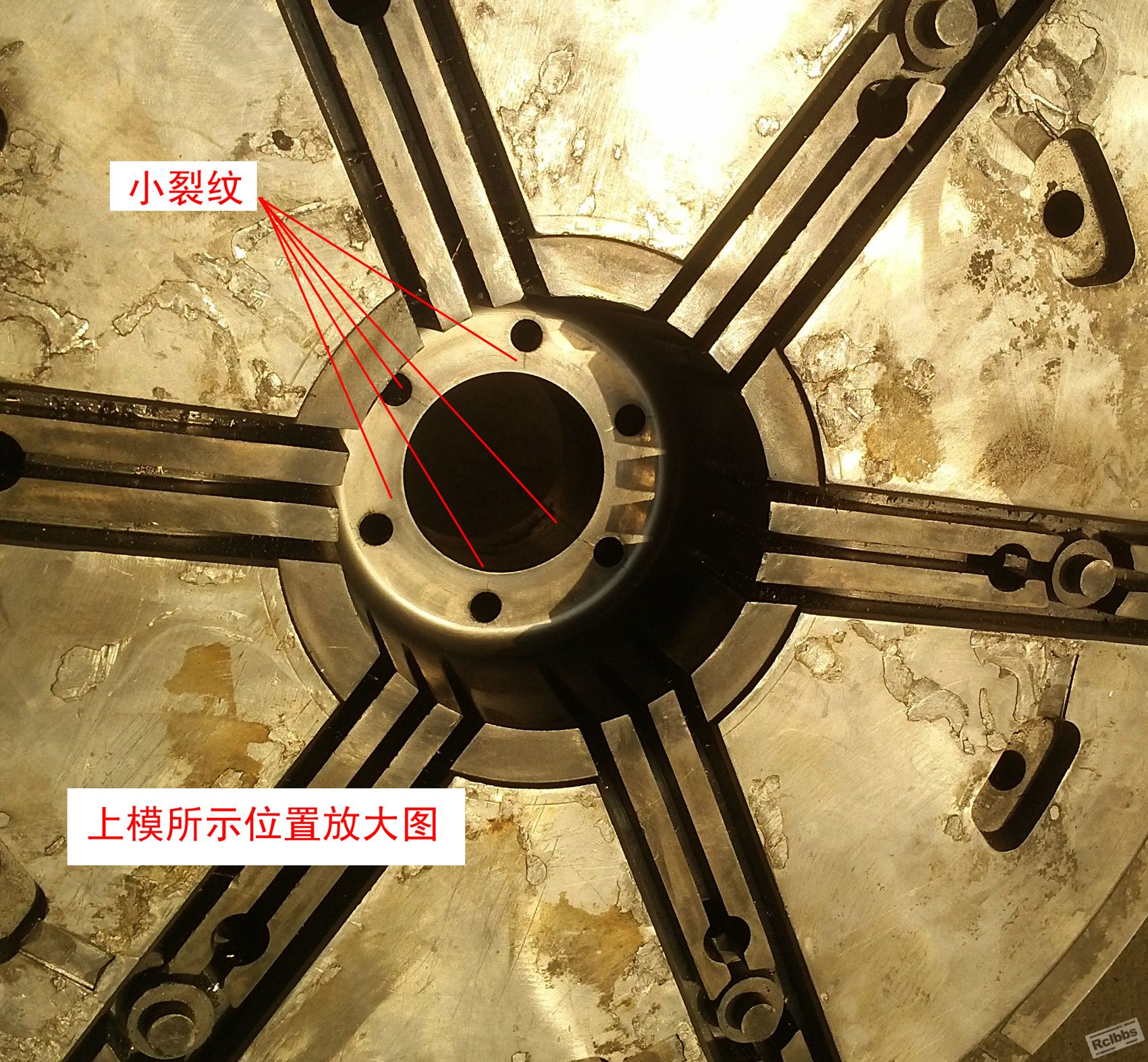

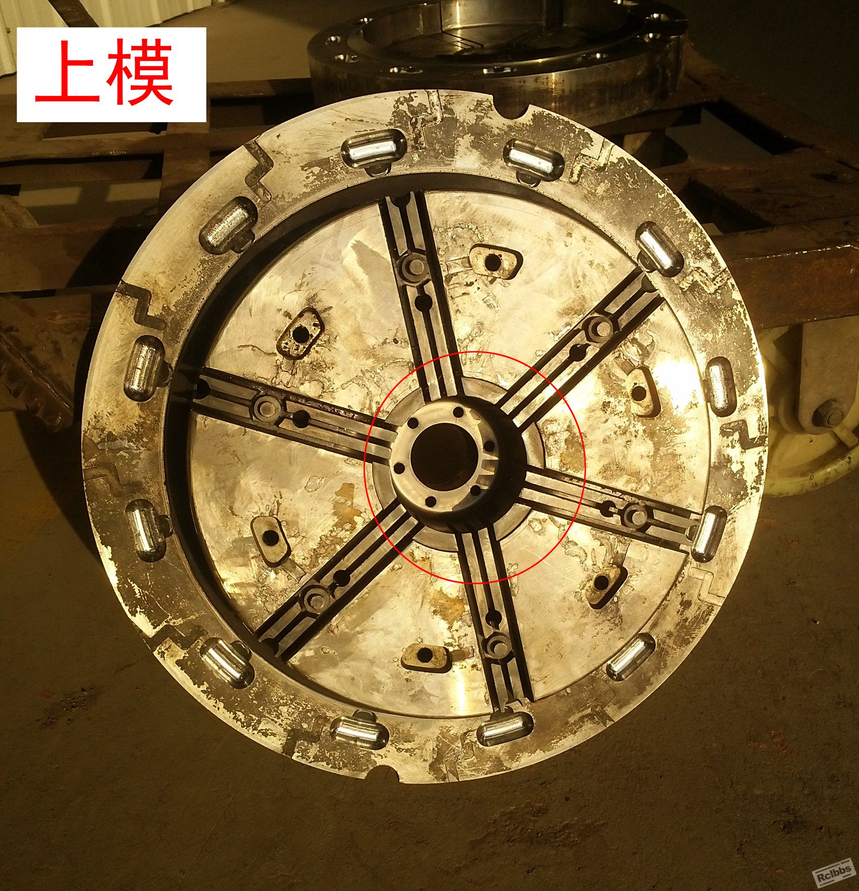

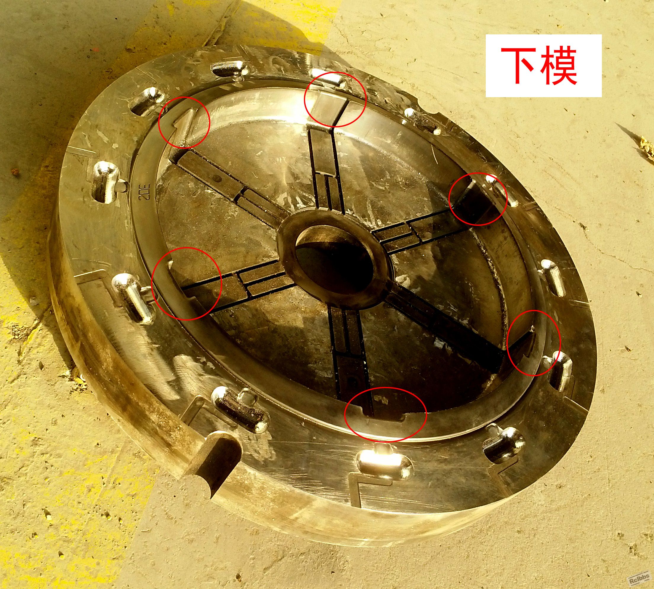

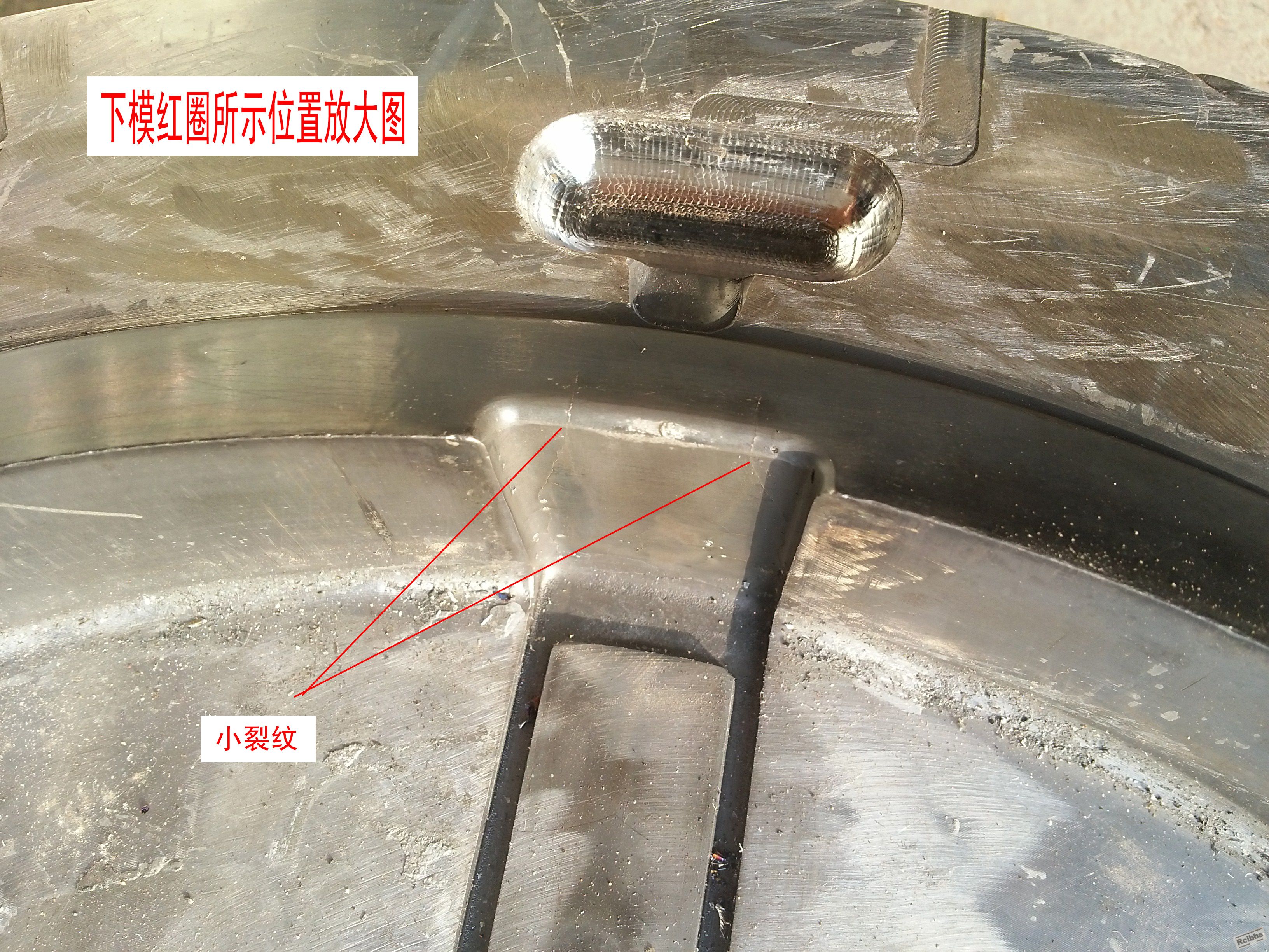

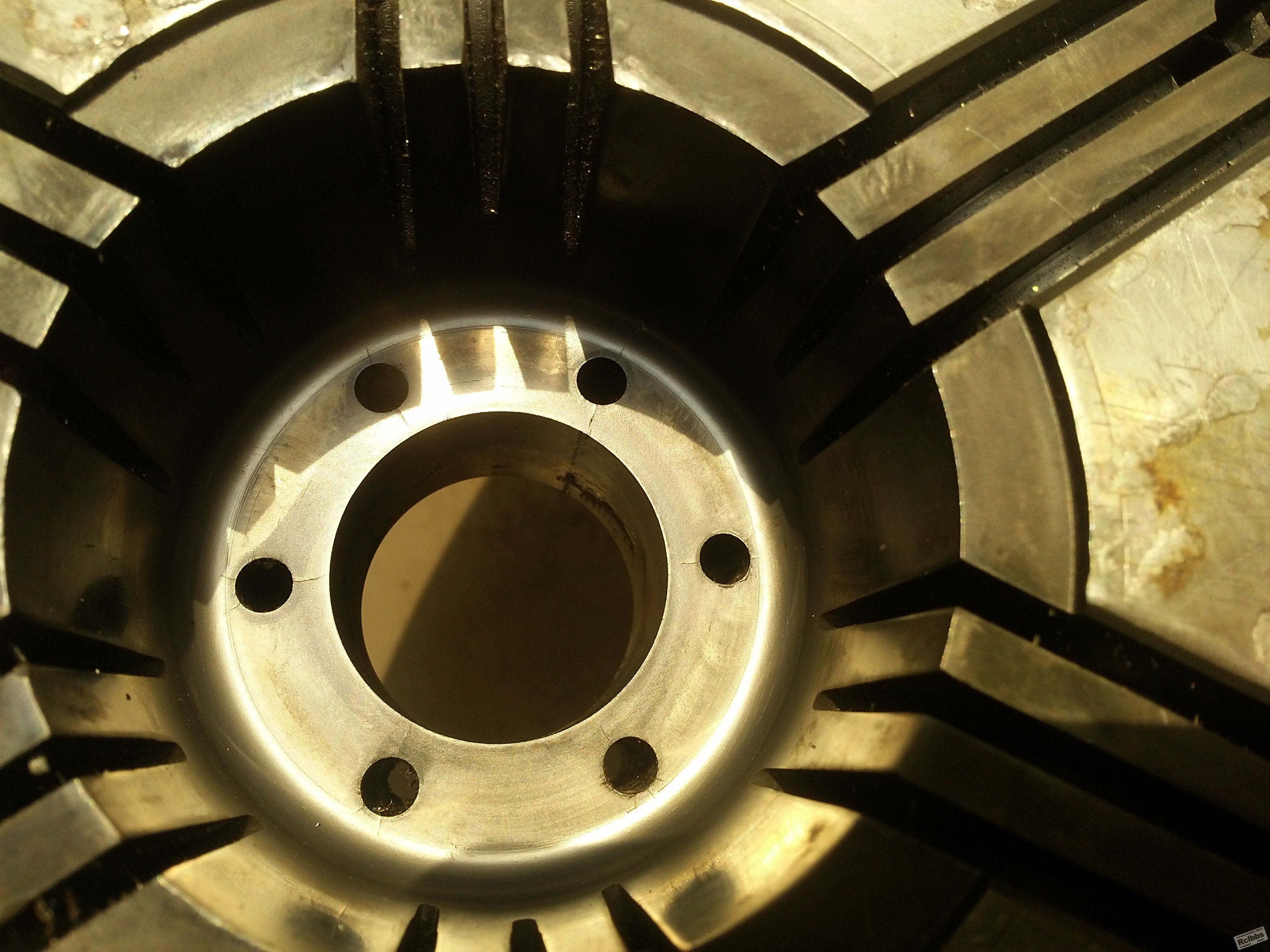

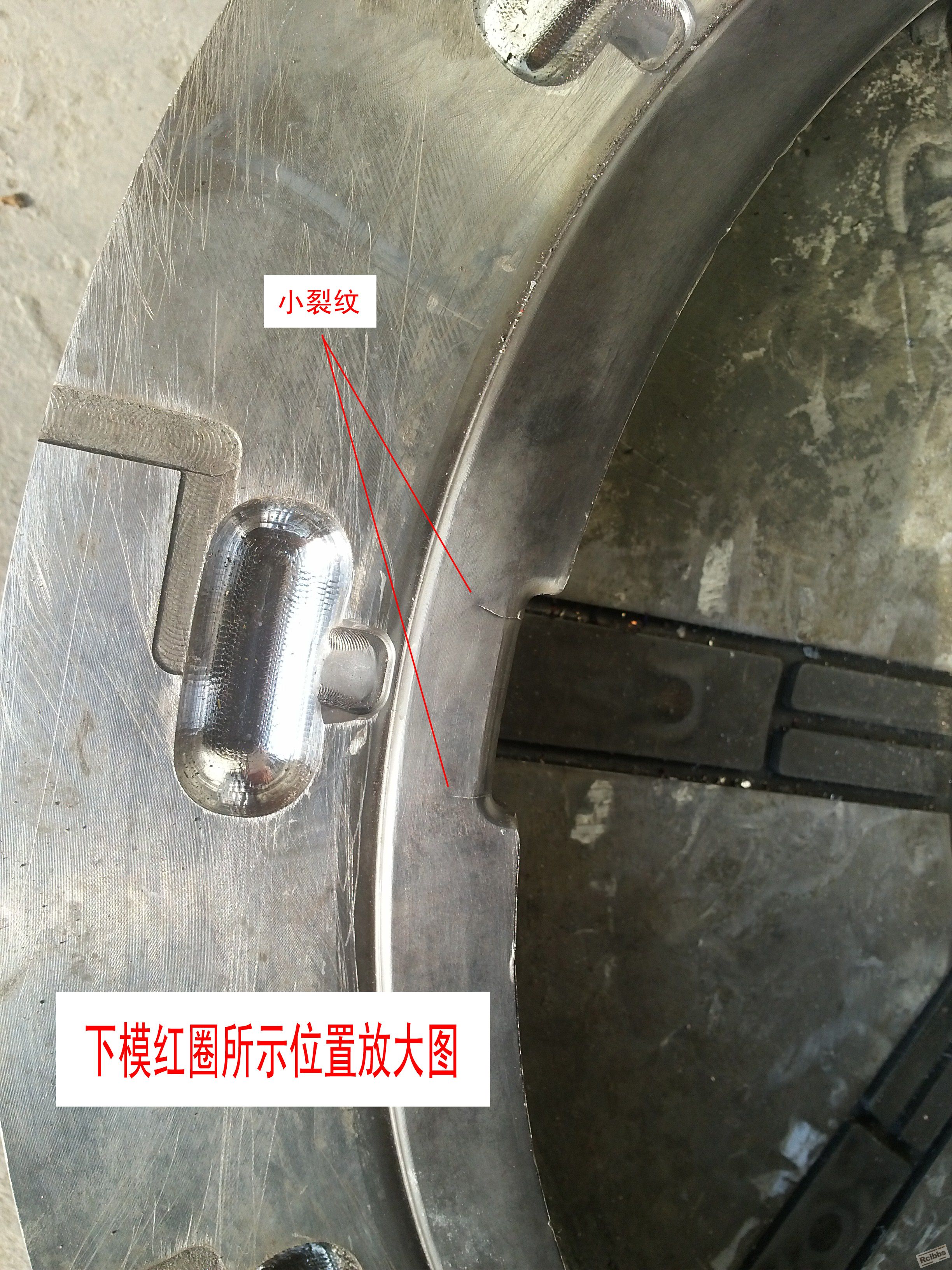

这是一套压铸铝制小轮毂的一套模具,材质是H13,直径37cm,下模厚度5cm,上模最厚处10cm。
热处理采用真空油淬:60%的速率升至550℃ 保温1小时,1.5小时升至850℃保温2小时,40分钟升至1060℃ 保温 2小时。装炉时还有其他工件,共计300公斤左右。
回火三次,每次4小时,温度580——600℃,交货硬度(HRC)48.
客户压铸不到2000件,在如图所示位置出现细小裂纹。据客户讲,这种模具应该生产十万件也不该出现这种情况。请问各位这是什么原因?有能解决的师傅也可单独和我们联系,电话:13964716788,请来公司予以指导一二也可,谢谢!

发表于 2015-1-28 17:01:49 | 显示全部楼层
失效分析是相对复杂的过程,对此案,首先建议如下:
一、破坏性检查前的信息收集和分析,又包括1、使用过程的信息采集,越多越好,轮毂浇铸工艺,实际浇铸情况等等;2、技术人员的各方会诊,可“头脑风暴”一下,集思广益。3、认真仔细制定失效分析的思路或称计划。
二、破坏性检查,主要包括1、模具材料成分、硬度值及分布,裂纹附近金相组织等等。
签到天数: 43 天

发表于 2015-2-7 18:54:45 | 显示全部楼层
楼主好,淬火工艺大体没有问题,楼主可以适当放缓淬火速度;
      另外,下模的6个槽为画圆圈的位置,都有裂纹吗?下模的圆孔,是怎么加工的?

 楼主| 发表于 2015-2-7 19:40:44 | 显示全部楼层
      另外,下模的6个槽为画圆圈的位置,都 ...
谢谢您的指教!下模6个画圆圈的地方都有细小裂纹,下模中间的圆孔是用线切割割的。
签到天数: 1505 天
发表于 2015-2-10 22:13:31 | 显示全部楼层
线切割的孔,加工完成后,用角刀修一下,把变质层去除,可以减少裂纹的过早出现。
其它位置 如果有加工变质层的话,也要去除。
