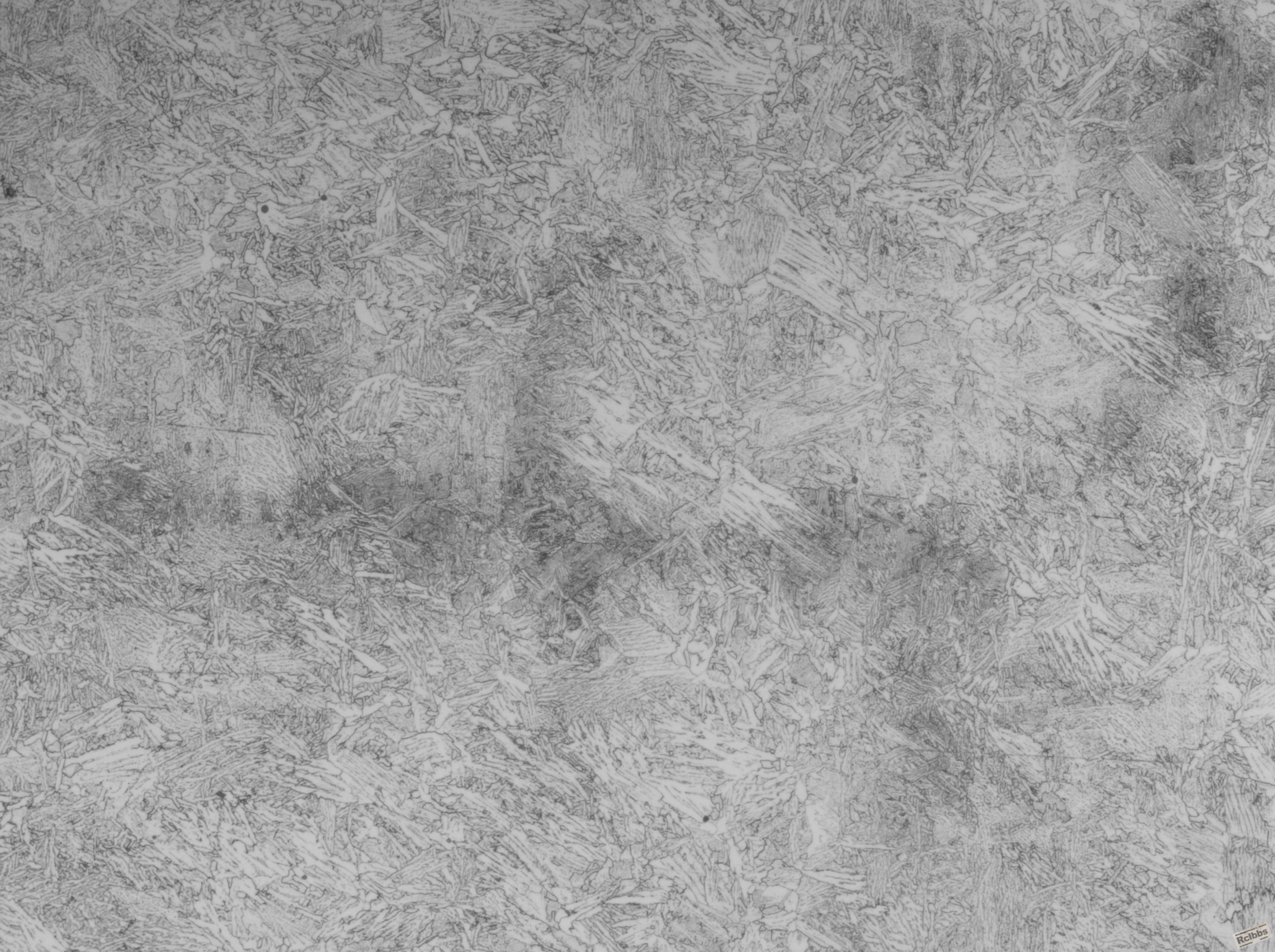

材料普通碳钢,热处理方式是920℃淬火,620℃回火,调质后的索氏体不应该这样啊,高手帮忙分析下组织,本工件冲击值低,不达标。
100X
100X

工件尺寸没有说,普碳钢材料淬透性差,可以理解。你的图片是横向的,有带状偏析存在,主要问题是没有正火,组织偏大。

这算什么组织呢? 能算索氏体吗?

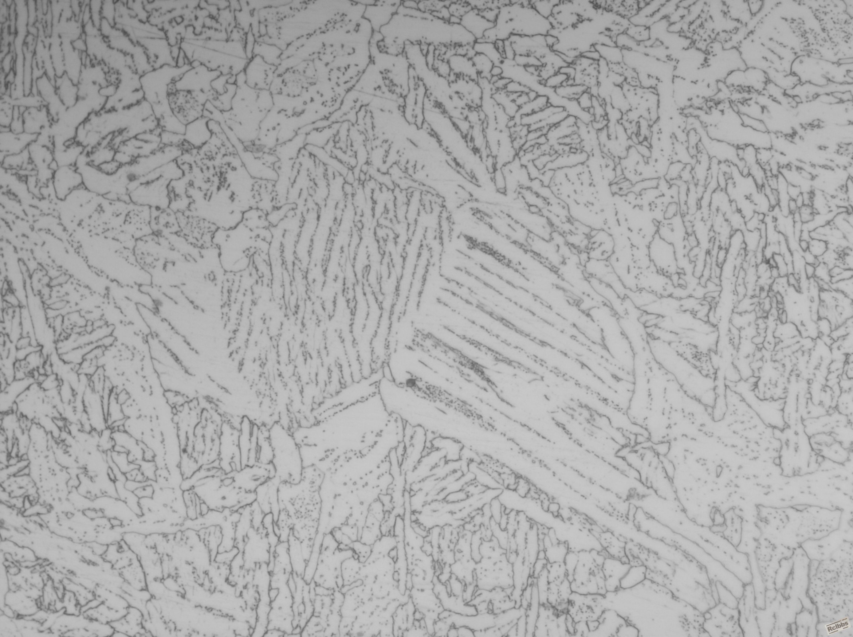

不是,混搭的组织,一般处于过渡区。有铁素体、上贝、珠光体但索氏体我只能说没看到。你正火后把魏氏组织消除,冲击功就上来了,我想你现在的冲击断口肯定是闪闪发亮的粗晶断口吧。

有上贝存在,冷却有问题。考虑加速冷却,缩短工件转移时间。

组织存在上贝+魏氏组织!所以LZ冲击不合格,纯粹是热处理工艺错误导致!

个人觉得是冷速问题,应该是油淬的吧,冷速不够

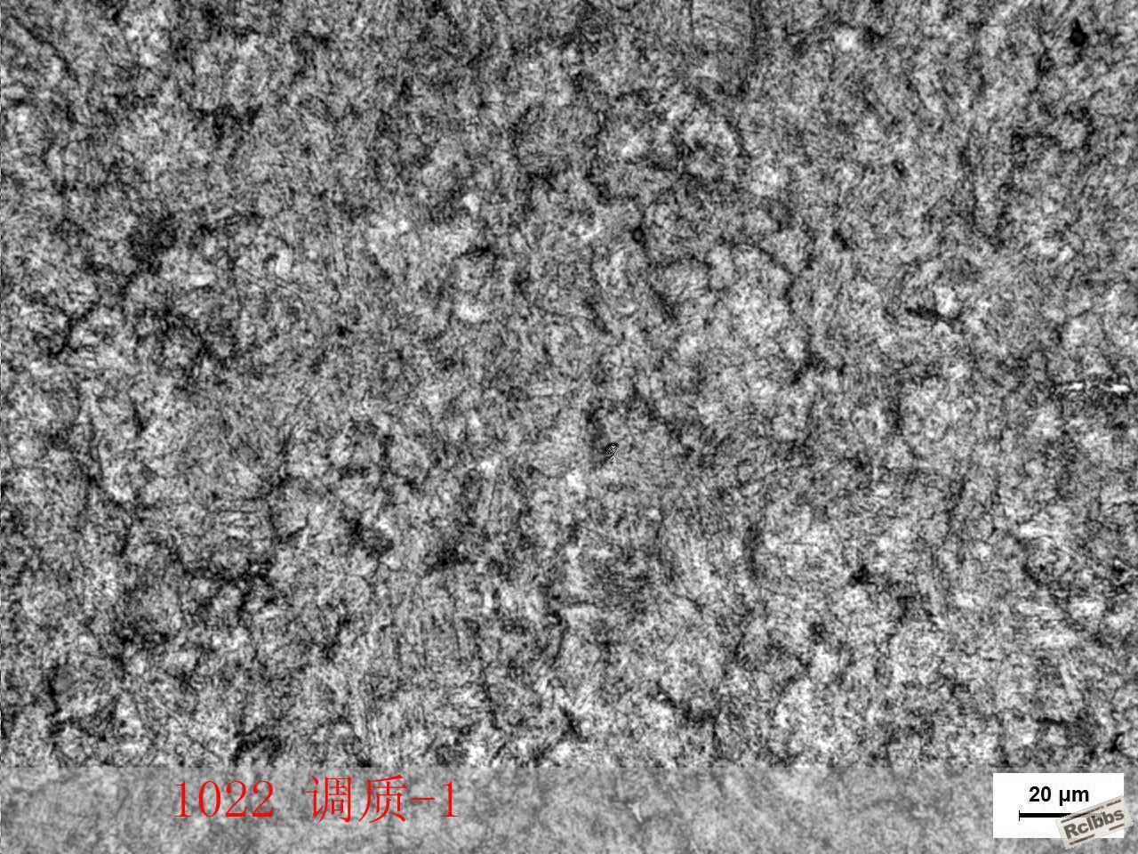

第一张上有偏析,第二张有上贝

工件大小,取样位置。这个组织很正常。

有混晶现象,韧性肯定不大好

第二张放大后的图片看,就是贝氏体,冲击当然不好了。

过热或者冷速太慢产生的铁素体魏氏组织

现在,碳钢淬火也是油冷,没看到那家是水冷的,淬回火之后只能是回火贝氏体。冷速不同调质贝氏体的形貌差别很大,下面这张调质贝氏体的性能就比较好,LZ的冷速低了。

620℃还会有上贝氏体,应该是保留其位相的分解组织;个人感觉属于在淬火过程中冷却速度过慢导致;更换冷却介质或者加大油冷却速度,控制淬火转移时间、搅拌速度等;

应该是没淬上火。详细看看没淬火的过程原因,还有,如有机会可以看看合格的金相,以便以后有个对照。

楼主的产品没有淬上火,考虑一下冷却速度

什么材料。920应该是低碳钢了,45钢一般850淬火。看组织是晶粒粗大 ,有魏氏组织

这个估计最高就是20#钢吧。低碳钢调质就是这种组织,要是淬火淬的好,也只在表面1个mm勉强说是索氏体,要是淬的不好,表面都不是索氏体,该组织里面有铁素体、贝氏体、珠光体。从金相上看,原材料组织粗大、材料有偏析导致冲击低。建议正火+调质
