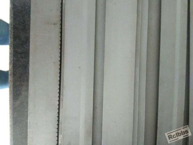

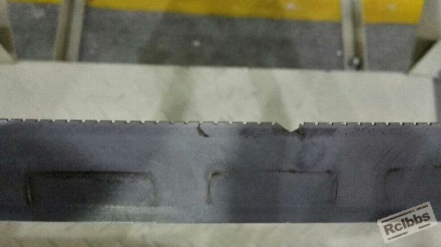

虚切刀断裂请大家帮忙分析下吧
规格:29.3*1.1
材质:背部D6A 齿部M42   硬度:齿部65HRC  背部46HRC
焊缝是由激光焊接形成
在使用过程中产生缺口,问下大家是什么原因造成的
下面是图片

发表于 2015-1-29 16:09:27 | 显示全部楼层
不知道D6A 和 M42都是些什么材料?剥落的缺口也看不清楚。还有制造工艺和热处理工艺分别是什么。

就是弹簧钢和高速钢了,淬火温度大概1100左右
