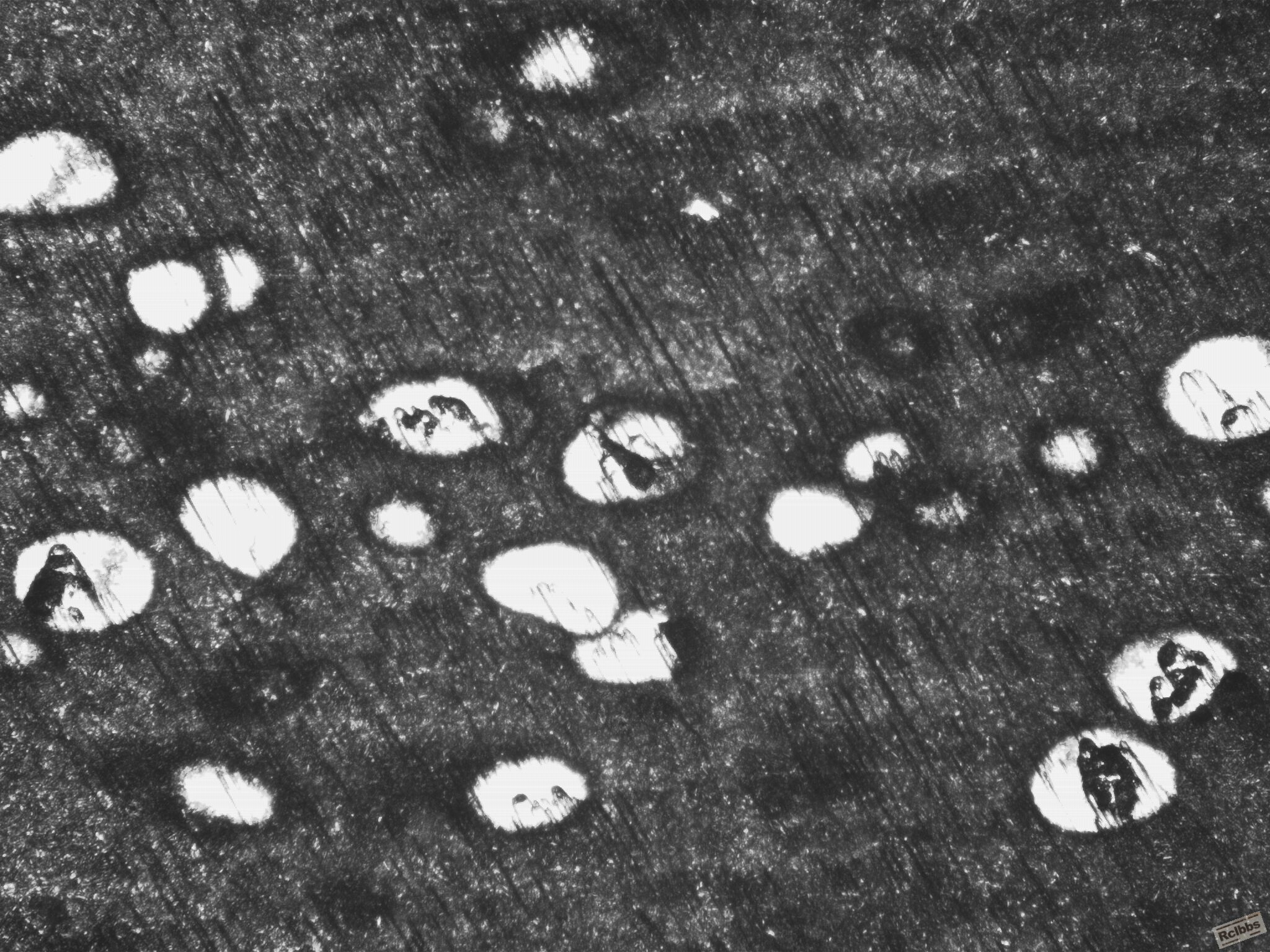

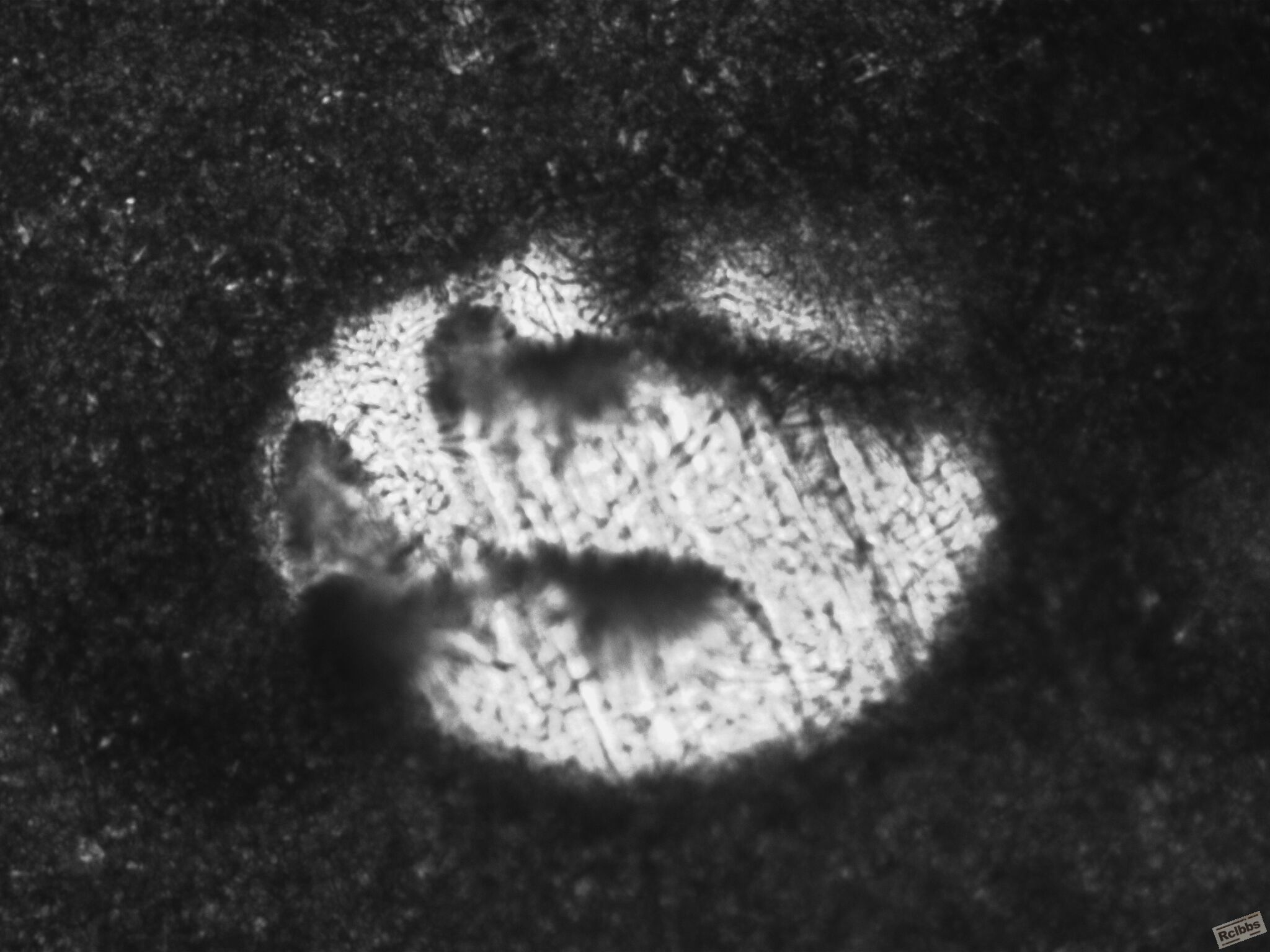

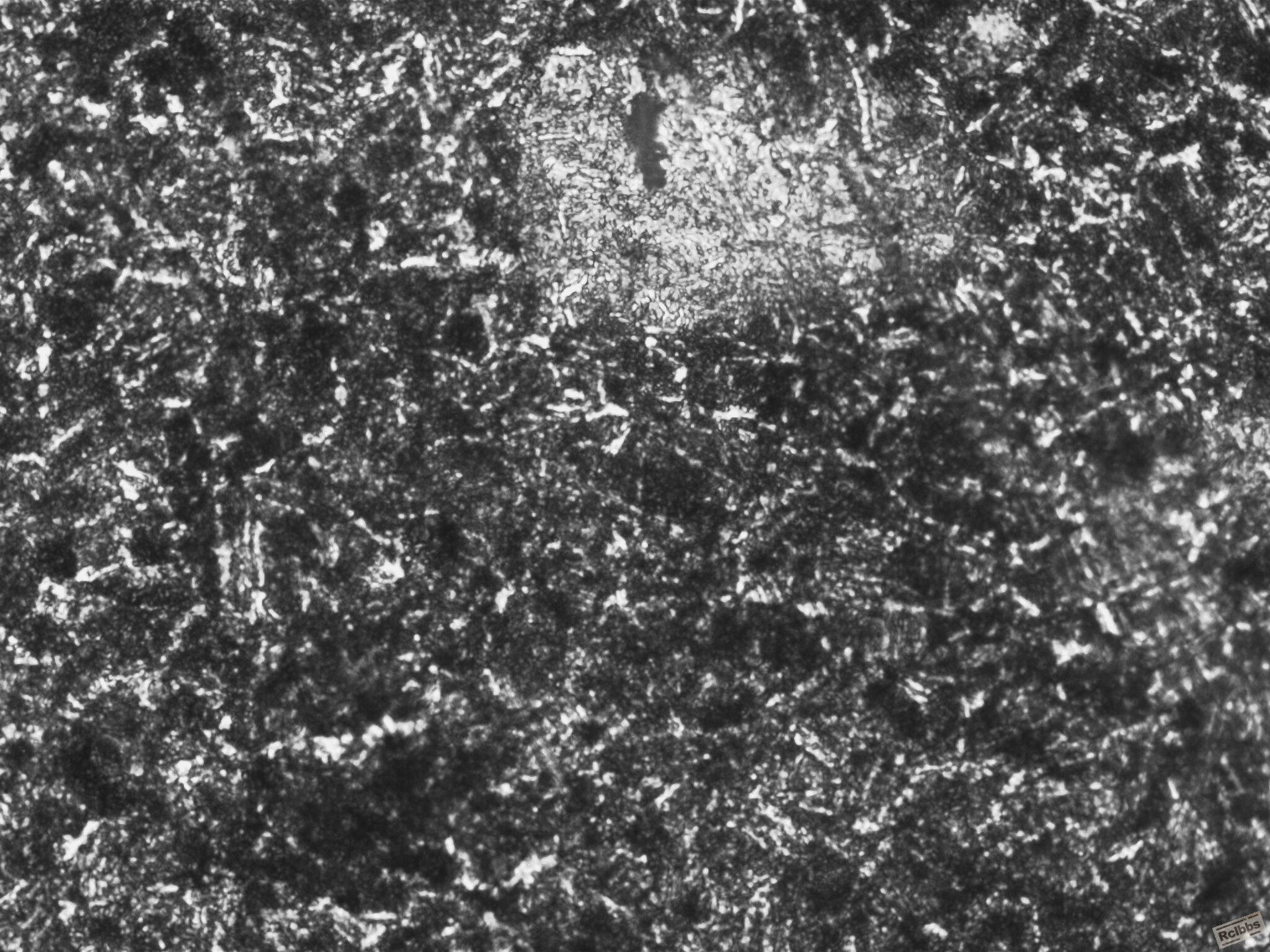

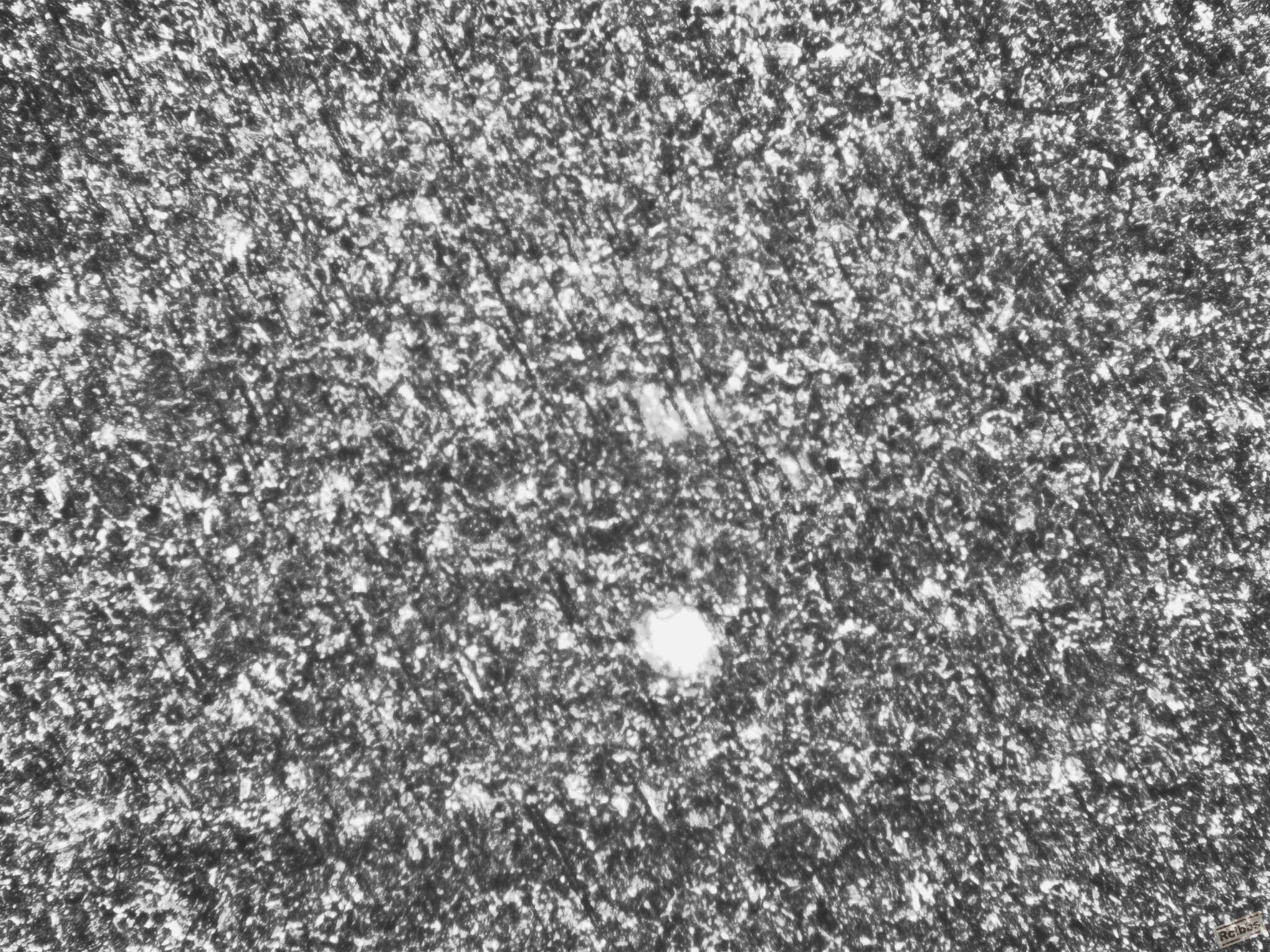

请各位师傅帮忙分析一下下图中白色圆点是不是碳化物,再一个就是产生的原因。材料是40Cr,工艺是调质+表面淬火。

发表于 2015-1-31 10:39:21 | 显示全部楼层
是不是制样的问题呀,反复磨几次,再试试。

 楼主| 发表于 2015-1-31 10:51:27 | 显示全部楼层
是个老师傅制样的,就是接近轴断裂处这种情况比较多,

 楼主| 发表于 2015-1-31 10:53:35 | 显示全部楼层
另外外表面表面淬火部位比内部基体部位多

发表于 2015-1-31 11:54:18 | 显示全部楼层
太阳之热 发表于 2015-1-31 10:53
另外外表面表面淬火部位比内部基体部位多
建议磨去1mm再看金相,那些白色的是线切割产物。

 楼主| 发表于 2015-1-31 12:09:41 | 显示全部楼层
好的,我会要求他们重新磨样检测,谢谢你的回复

发表于 2015-1-31 19:10:33 | 显示全部楼层
最后一张图白色区域像贝氏体,不知道对不对

发表于 2015-2-1 12:00:56 | 显示全部楼层
前两张属于制样不好导致,最后一张感觉是铁素体呢?

发表于 2015-2-3 11:14:03 | 显示全部楼层
以前我们也出现过同样的问题,后来才知道是在切割的时候,二次淬火了

发表于 2015-2-4 16:25:54 | 显示全部楼层
是不是用的线切割。应该是影响层没有去除干净。
