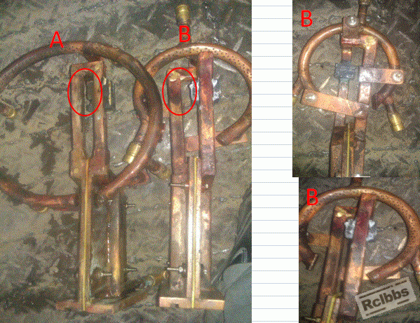

背景:有一个产品平面淬火因为淬火长度比较短,38mm,我们就想采用B感应器,即两根铜管不是并排的,而是错开排列,在一根铜管上布导磁体,试验发现工件“红”不起来,尽管功率拉倒90KW,我十分不解,这样的感应器磁场有相互抵消吗?采用A感应器就很好,没有问题。

有那位高手能分析下感应器磁力线分布吗,为什么不能加热呢?真心觉得感应器是们高深的学问,我们后辈得好好努力专研啊

工件是怎么样的,你把时间再加长点试试
签到天数: 301 天
发表于 2015-2-2 11:56:59 | 显示全部楼层
感应器反过来加热  看看
签到天数: 28 天
 楼主| 发表于 2015-2-2 22:59:47 | 显示全部楼层
nmgxaaa 发表于 2015-2-2 11:24
工件是怎么样的,你把时间再加长点试试
都是平面,加热时间不是问题。问题还是在感应器上面。
签到天数: 28 天
 楼主| 发表于 2015-2-2 23:00:44 | 显示全部楼层
热处理技师 发表于 2015-2-2 11:56
感应器反过来加热  看看
为什么呢,有什么理论依据么?导磁体槽口是向下的。
发表于 2015-2-3 18:04:35 | 显示全部楼层
错开排减小了有效圈的长度,等于是增加了导电板的长度,功率的大部分都消耗在导电板上,有效圈分配到的功率就少了,所以热不起来。你可以再多加点导磁体试试,间隙也再xiaoyidw
签到天数: 76 天
发表于 2015-3-12 13:21:01 | 显示全部楼层
电路问题,电流绝大部分通向无效圈
签到天数: 9 天
发表于 2015-3-21 11:56:29 | 显示全部楼层
画一下电流流向。。。
签到天数: 608 天
发表于 2015-3-21 15:46:47 | 显示全部楼层
这些感应器制作太复杂了,复杂的过了头。请楼主告诉一下需淬火平面的长和宽,以及需要的淬火深度、硬度,被淬材料。
发表于 2015-5-22 11:34:15 | 显示全部楼层
你画下电流流向,和每根导线的磁场分布,不就知道为什么了
