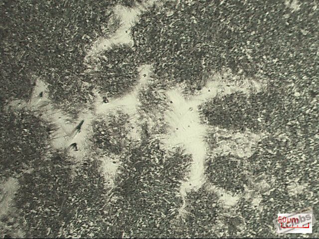

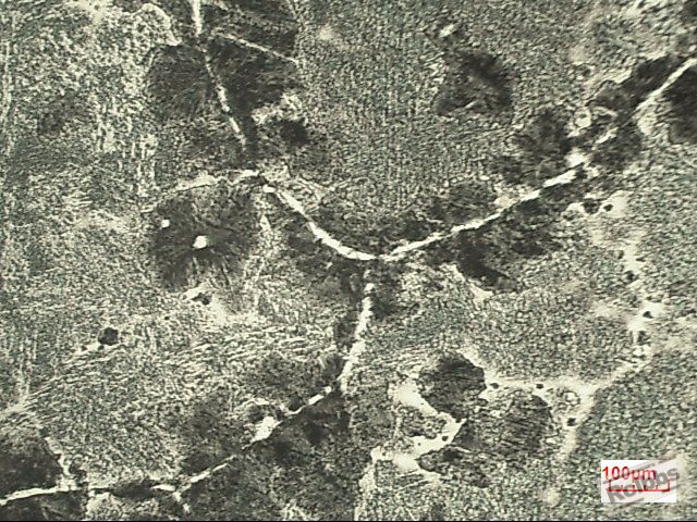

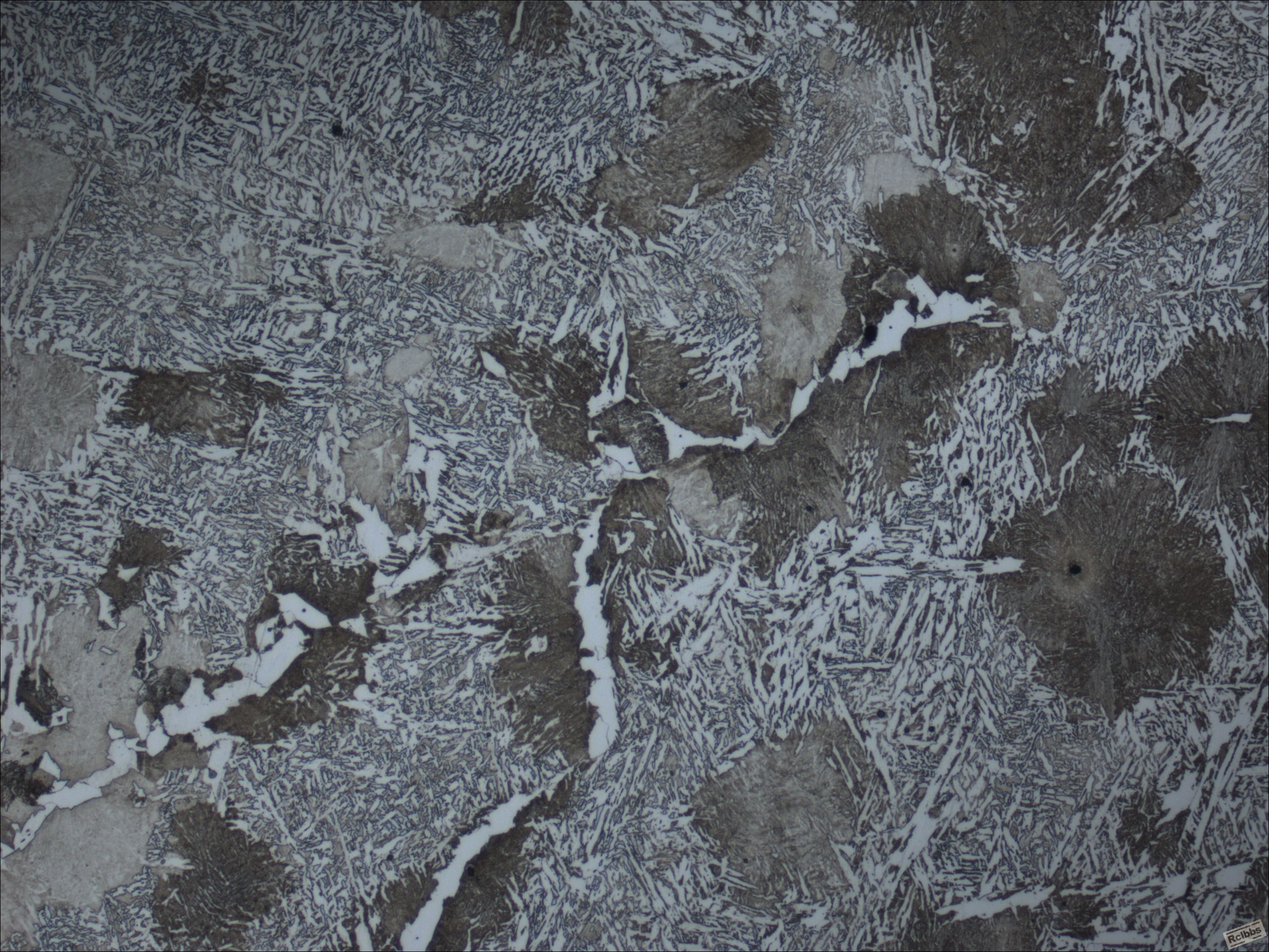

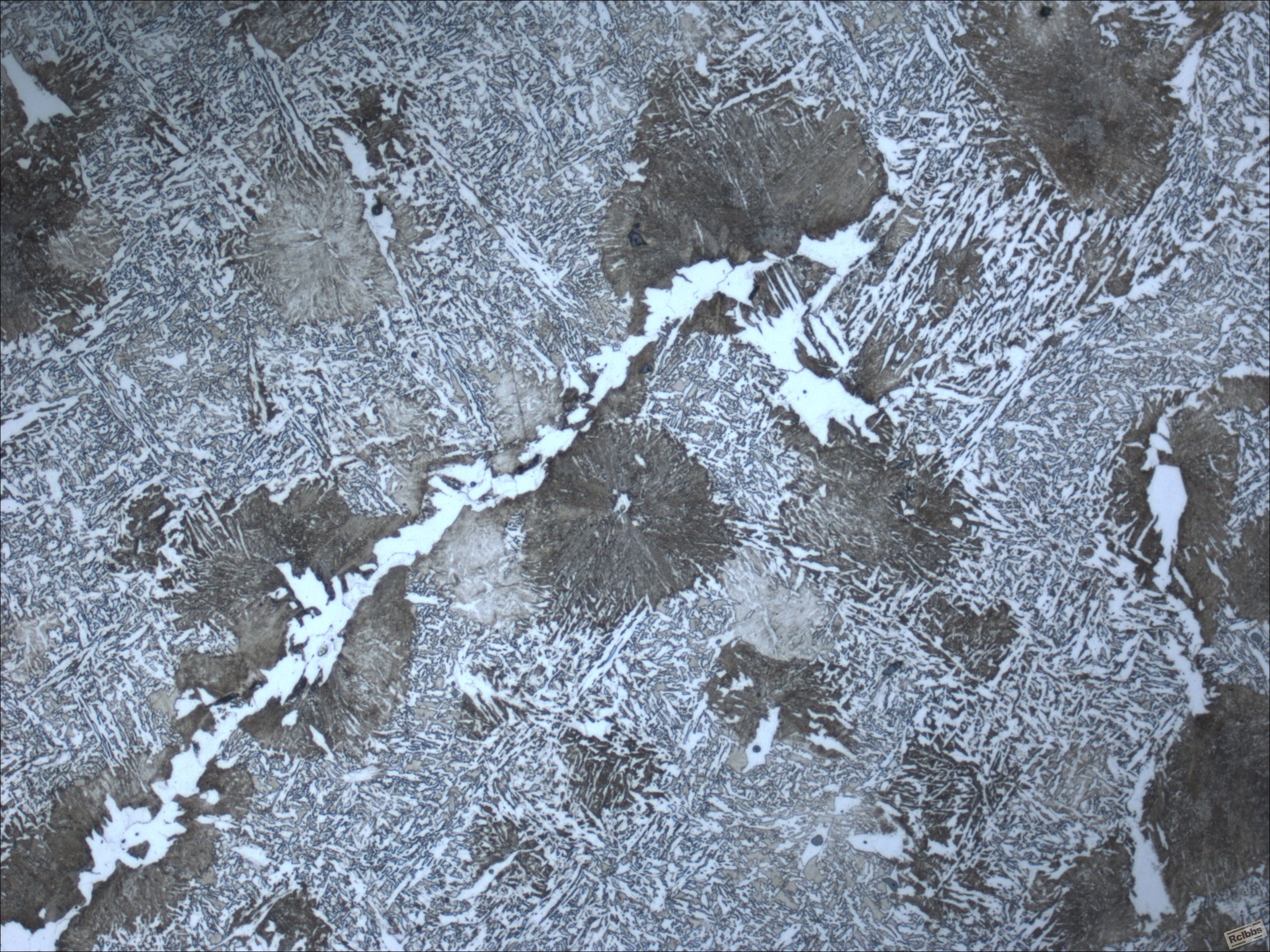

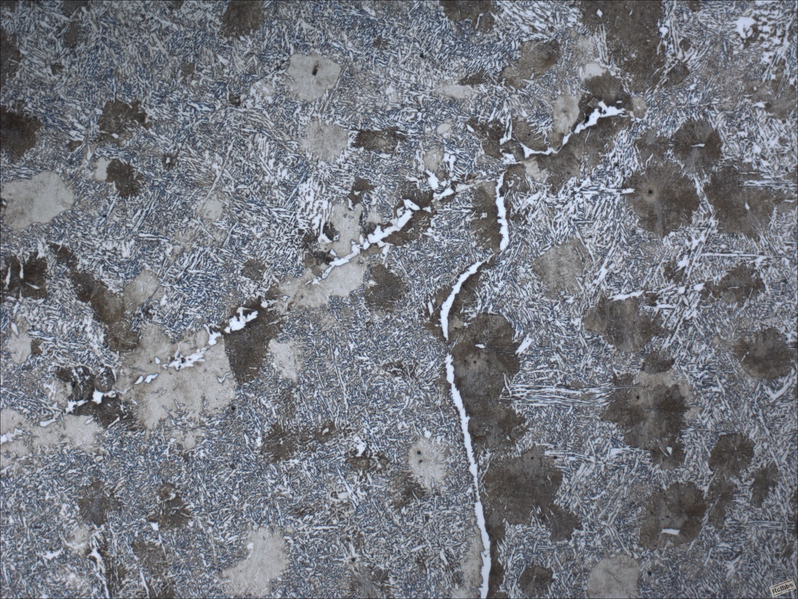

25MnGrNi  在试样旁放置热电偶测定温度正常为900度,(出炉风扇强制冷却)但是随炉式样金相还是欠热·· 脑细胞死了好多~~ 累啊!

都热炸天  了 还欠热?
 楼主| 发表于 2015-2-3 16:56:08 | 显示全部楼层
不会吧,装在炉温均匀性测定只有最高的地方920,本质细晶粒钢。铸态的金相跟这个也差不多,而且式样表面发红有欠热现象

铸态组织就不好吧,怎么会出现长条状的铁素体带呢?
 楼主| 发表于 2015-2-9 17:10:03 | 显示全部楼层
铁素体带是晶界处的铁素体,不知是未融铁素体还是先共析铁素体。

发表于 2015-2-10 10:19:34 | 显示全部楼层
从金相看,百分百的是铸造组织,加热温度不足,这种材质铸态零件,温度可以升到950度。

哥啊!
      不是欠热,可能是冷速不够,先共析铁素体沿境界析出。欠热造成的未熔铁素体不在晶界上而在晶粒内部,因为加热时晶界铁素体先转变。
