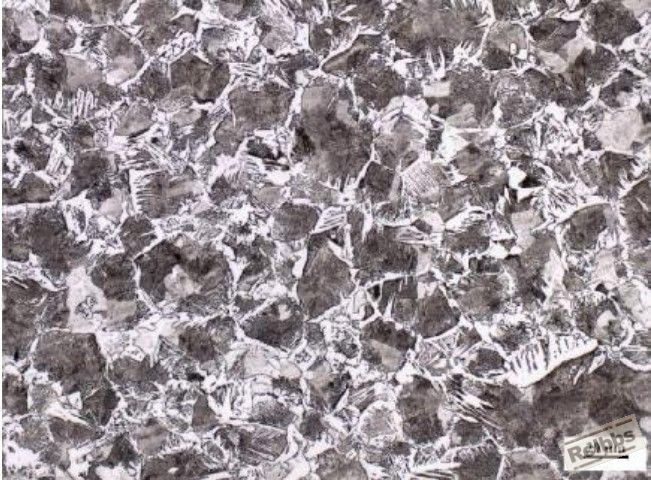

如题,20号钢,表面渗碳淬火,渗碳层深度0.4左右。
表面硬度,550HV0.3,心部硬度170HV10
下面为心部组织:
20号钢齿轮心部
20号钢齿轮心部
第三方判断为:铁素体,魏氏组织,低碳马氏体
我觉得,图中暗色组织,更像是珠光体或者说是索氏体。
各位高见?
签到天数: 128 天
发表于 2015-2-8 21:45:50 | 显示全部楼层

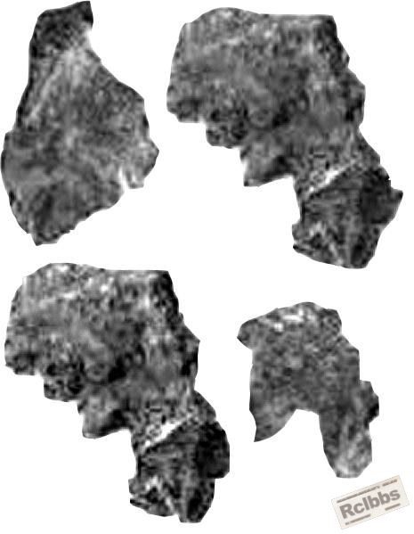

20钢 淬火后心部组织若为索氏体则碳化物必是片状的,不可能是颗粒状的。我将LZ的图像放大后截取几个暗色部分的图像,观察到皆为颗粒状结构,因此判断为贝氏体。
回复 2 0
签到天数: 128 天
发表于 2015-2-4 19:24:52 | 显示全部楼层
暗色组织为贝氏体
签到天数: 521 天
发表于 2015-2-4 22:10:03 | 显示全部楼层
初看像珠光体,但放大又不像,有马氏体
签到天数: 524 天
 楼主| 发表于 2015-2-5 08:21:24 | 显示全部楼层
追问20号钢渗碳淬火,心部组织应该是什么?
签到天数: 22 天
发表于 2015-2-5 09:14:56 | 显示全部楼层
灰色区域也认为是索氏体。
发表于 2015-2-8 21:13:11 | 显示全部楼层
个人认为应是索氏体,不是马氏体
签到天数: 26 天
发表于 2015-2-9 15:51:17 | 显示全部楼层
心部为珠光体+魏氏体
发表于 2015-2-10 14:01:21 | 显示全部楼层
淬火后,正常心部组织应该为板条M+铁素体,因为20#钢的淬透性差,出现贝氏体也是正常的。
签到天数: 19 天
发表于 2015-2-11 10:55:35 | 显示全部楼层
肯定不是屈氏体,如是,比例没那么多
发表于 2015-3-2 16:38:57 | 显示全部楼层
心部硬度只有170HV,那心部就没有奥氏体化!淬火加热温度太低或保温时间不够!
签到天数: 128 天
发表于 2015-3-2 21:13:51 | 显示全部楼层
花儿乐队 发表于 2015-2-9 15:51
心部为珠光体+魏氏体
20钢珠光体没这么多
签到天数: 8 天
发表于 2015-3-4 09:08:43 | 显示全部楼层
此图有可能不是真正的心不,可能是亚共析过渡层 ,所以应是珠光体组织
签到天数: 171 天
发表于 2015-3-4 10:06:36 | 显示全部楼层
珠光体 不可能有那么多的
