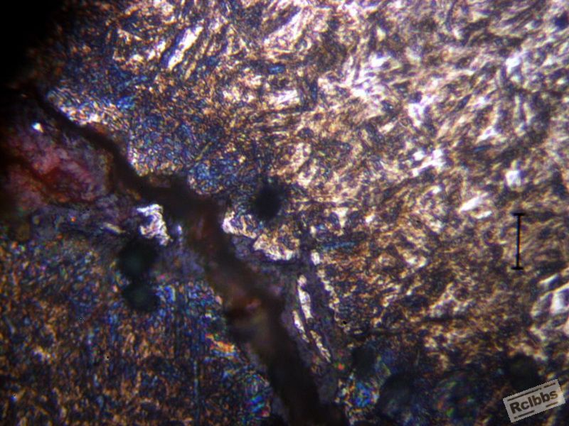

大家說說這金相有何組織或相?
Sorry, 先前材質給錯了. 這是鍊條鍊片.
材質為S35C,淬火860*25分,回火230*2hr
硬度檢驗HRA75.5,但還是產生拉力不足.

马氏体 屈氏体 残奥?

铁素体,马氏体,贝氏体,还有些铸造组织

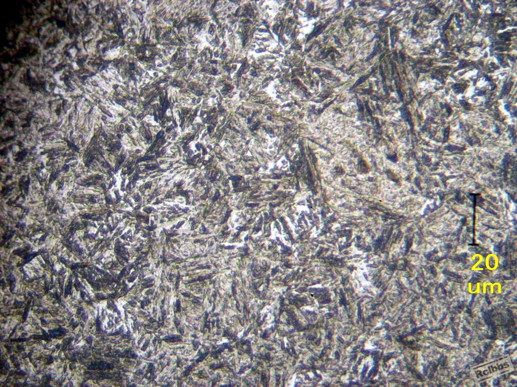

从第二张图片看,貌似组织不很均匀,组织像是回火马氏体+马氏体

似有铁素体和上贝,淬火冷却不足------------------

吴老师产品尺寸几何,选用何种介质冷却?似乎冷却不足!

回火马氏体,屈氏体,上贝氏体,铁素体。

鍊片厚0.8mm  油冷    我說冷速不足,  對方說是新油,  應不至於......
為何不用水淬? 說變形問題.

个人认为应该主要是冷速不足造成的组织不合格,另组织是不是有过热倾向?
还有这么薄的件,我想即使油淬也存在变形吧!

金相看:回火马氏体,铁素体,残奥…
a、硬度HRC49左右,“淬火860*25分”,25分钟是加热和保温时间的总和吗?
b、此外也不知道工件是如何淬火冷却的(逐个OR成批),似有冷却不足。

拉力不足,差多少,看组织的话淬火不充分,应该提高冷速。

#35  has No 残奥問題
遠距告知我:
先前提到固溶不足問題,我們有將淬火時間由原來15分鐘,增加為25分鐘...
總之, 就是冷速不足, 未獲全M. ( fully Martensitic.)

组织有些粗大,保温时间应该有点长,冷却速度不够,

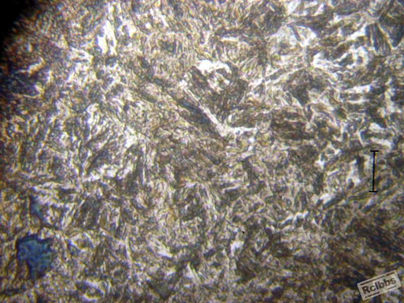

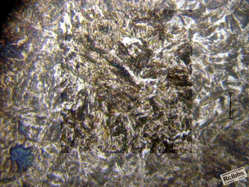

第三张图100%粒贝

大师,我发现对粒贝最有研究的就是您了,而我确是对粒贝研究最少的,一高一低,正好和您学习一下,嘿嘿。能否告知,粒贝的颜色、形态以及在混合组织中,如何逮到它们呢?

就事论事没有系统总结过

链片硬度没必要这么高,回火温度大可再往上提一下
