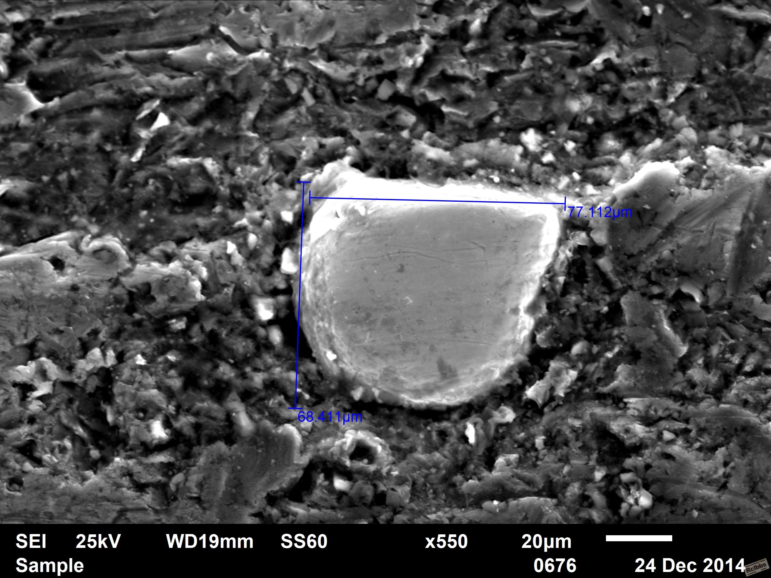

大侠,现在的情况是,我们在机加工的表面发现类似的铁屑,我们说是供应商的铸造问题,但是他们说铸造没问题,是产品使用过程中流入的铁屑,
我们曾经做金相检查过内部是否有类似的铁屑(如果内部有就肯定能说明是铸造流入,供应商也无话可说了),但是没有发现,是不是这种情况随机性较强?
 楼主| 发表于 2015-3-4 10:14:21 | 显示全部楼层
或者是有其他的方法检测内部存在类似的铁屑!

发表于 2015-3-4 10:16:46 | 显示全部楼层
jokyplpl 发表于 2015-3-4 10:13
大侠,现在的情况是,我们在机加工的表面发现类似的铁屑,我们说是供应商的铸造问题,但是他们说铸造没问 ...
这种情况, 你可以采用无损检测的方法,
用超声或者X光检测
X光是最可以简单明了发现的。
 楼主| 发表于 2015-3-4 10:25:01 | 显示全部楼层
fengzhonghenji 发表于 2015-3-4 10:16
这种情况, 你可以采用无损检测的方法,
用超声或者X光检测
关键是这个很小只有100um左右,我问了第三方说,也没有能力检测,您有可以做该检测的公司吗?
签到天数: 30 天
发表于 2015-3-4 10:26:50 | 显示全部楼层
你找做X光检测的第三方,
X光可以检测内部质量。
