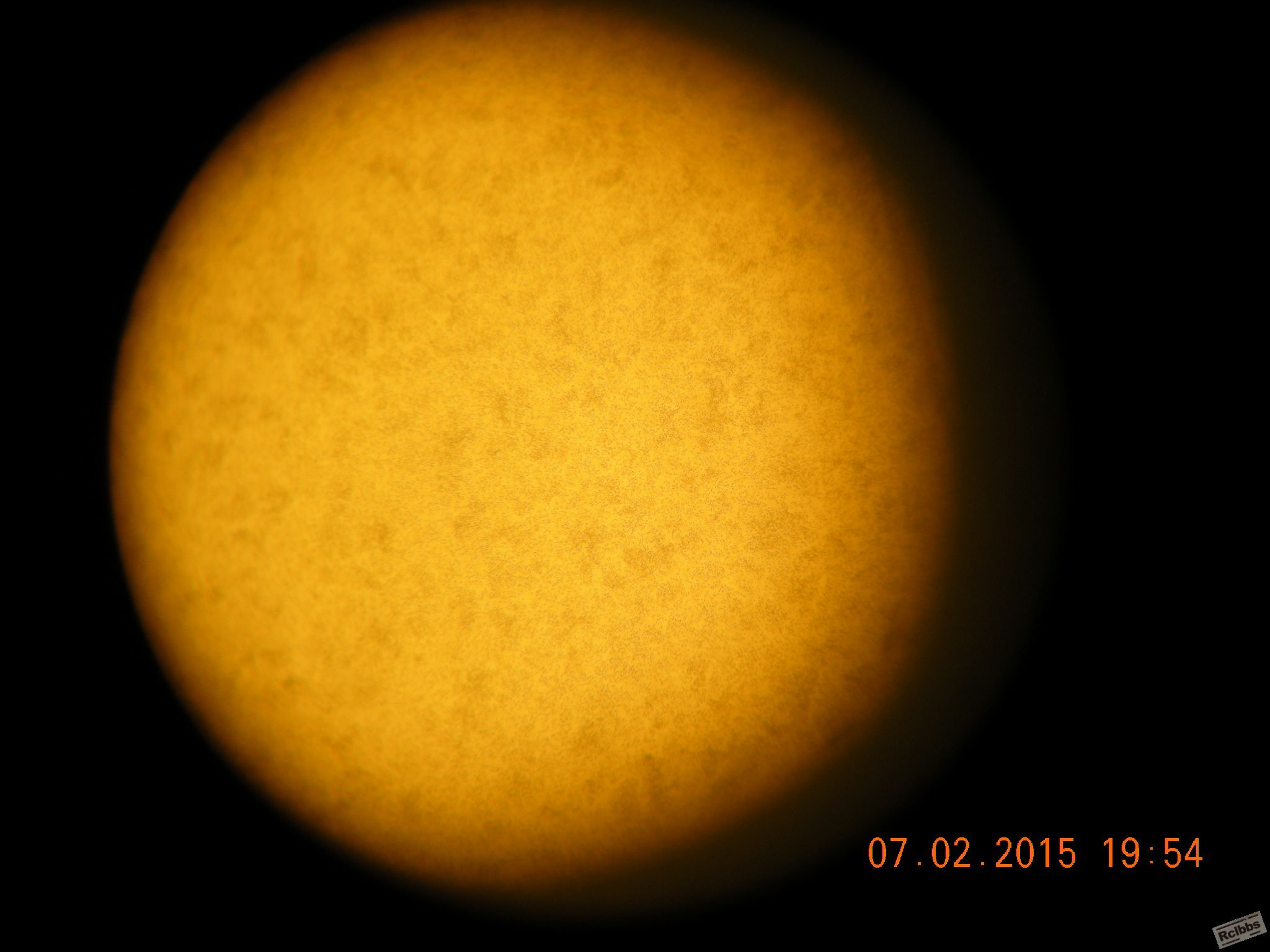

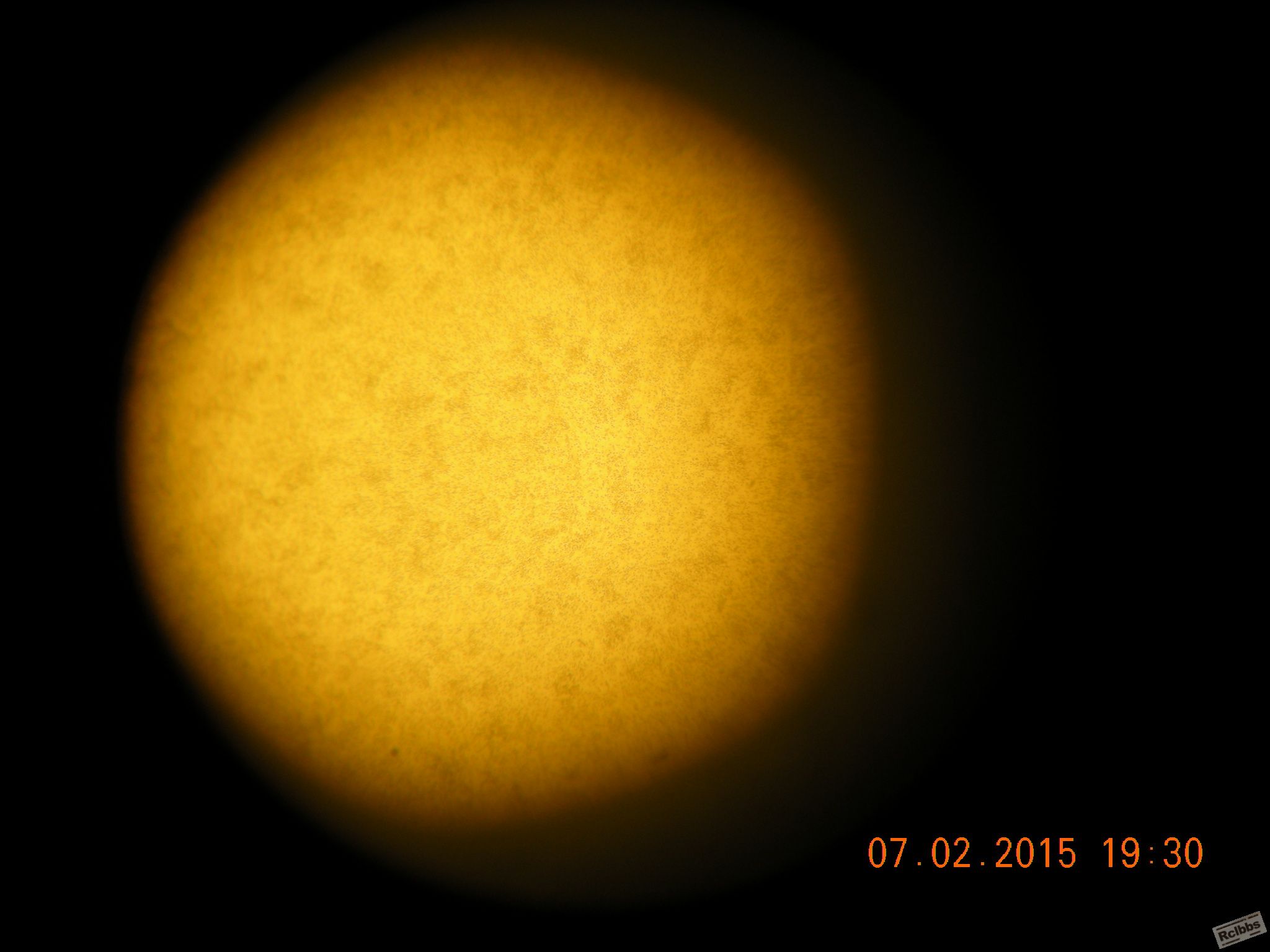

∮40钢球,表面硬度1255要求59-64,实际测出68,偏高,看组织有好多球状未熔碳化物,是怎么回事?组织我拙见是4级或以上。不知评判的对不对?求各位老师给分析一下组织是否合格,硬度偏高的原因?
 楼主| 发表于 2015-2-7 19:51:37 | 显示全部楼层
 楼主| 发表于 2015-2-7 20:07:00 | 显示全部楼层
 楼主| 发表于 2015-2-9 20:49:35 | 显示全部楼层
个人分析认为,看碳化物时,很不容易腐蚀,得出结论,因为回火不足,经调查用170回火,温度偏低,且时间不足,装炉量过多是造成有的硬度偏高,有的硬度合格的主要原因。

那么高的硬度没有见过,是否有测量误差?是表面硬度高还是表面心部都高呢?用什么样的测量设备,是洛氏硬度计还是维氏硬度测量的?
签到天数: 108 天
发表于 2015-3-1 09:42:08 | 显示全部楼层
40的钢球硬度能做到68HRC?表示怀疑,发的金相图片啥也看不到。

郑省省 发表于 2015-2-7 20:07
条件简陋,照片用照相机照的,不是很清楚。
你这图片是很不清楚

省省啊。还是给卢工商量下,让罗总买台新显微镜吧

轴承钢淬回火不可能有那么高的硬度,或者是没回火,或者是表面渗碳了,所以要检测表面硬度、心部硬度

钢球这么高的硬度没见过,和前面的机加工和热处理都有关系,关键是图片不清楚,也没见到热处理工艺
