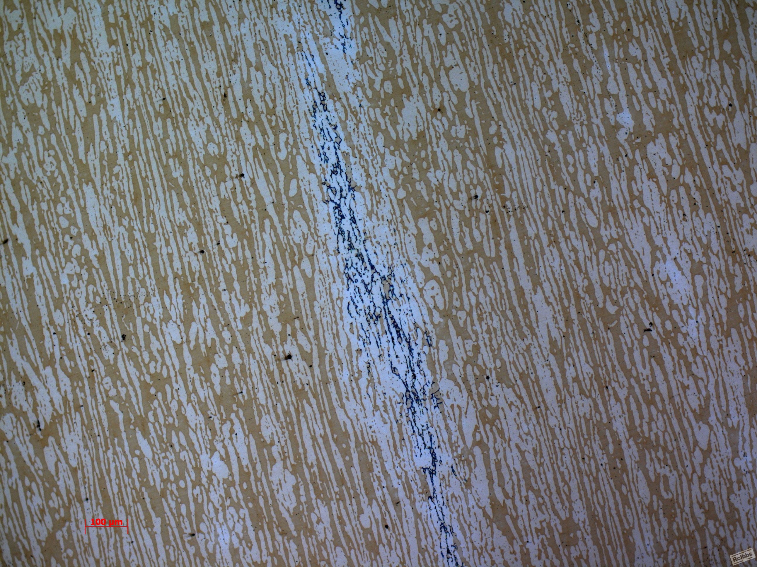

最近做了一批双相钢2205,求助此黑色区域是西格玛相么?还是其他什么。腐蚀剂是赤血盐+苛性钠溶液。急啊,在线等~
100倍
100倍
100倍
500倍
500倍
500倍

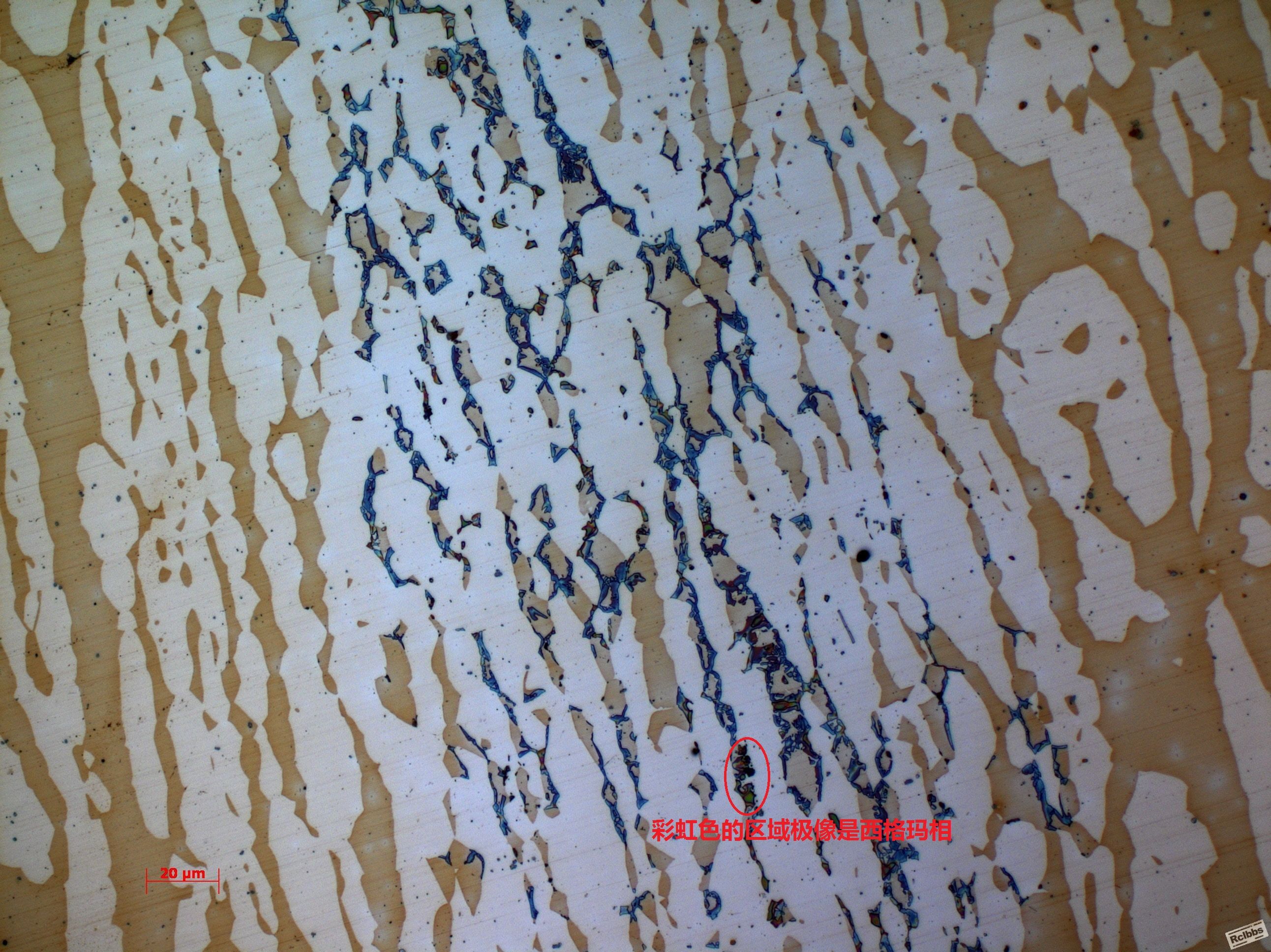

发表于 2015-2-9 15:38:47 | 显示全部楼层
黑色区域也不全是,彩虹色的区域极像是西格玛相。
有一点不明白,为什么你这个全是聚集在某一个区域,难道原材料有偏析现象~~~
彩虹色区域
彩虹色区域
 楼主| 发表于 2015-2-9 16:12:00 | 显示全部楼层
有一点不明白,为什么你这个全是聚集在某一个区域,难道 ...
那黑色区域是什么啊?不是水迹啊。我就是不敢确定,才发帖的,就是聚集在一个地方。

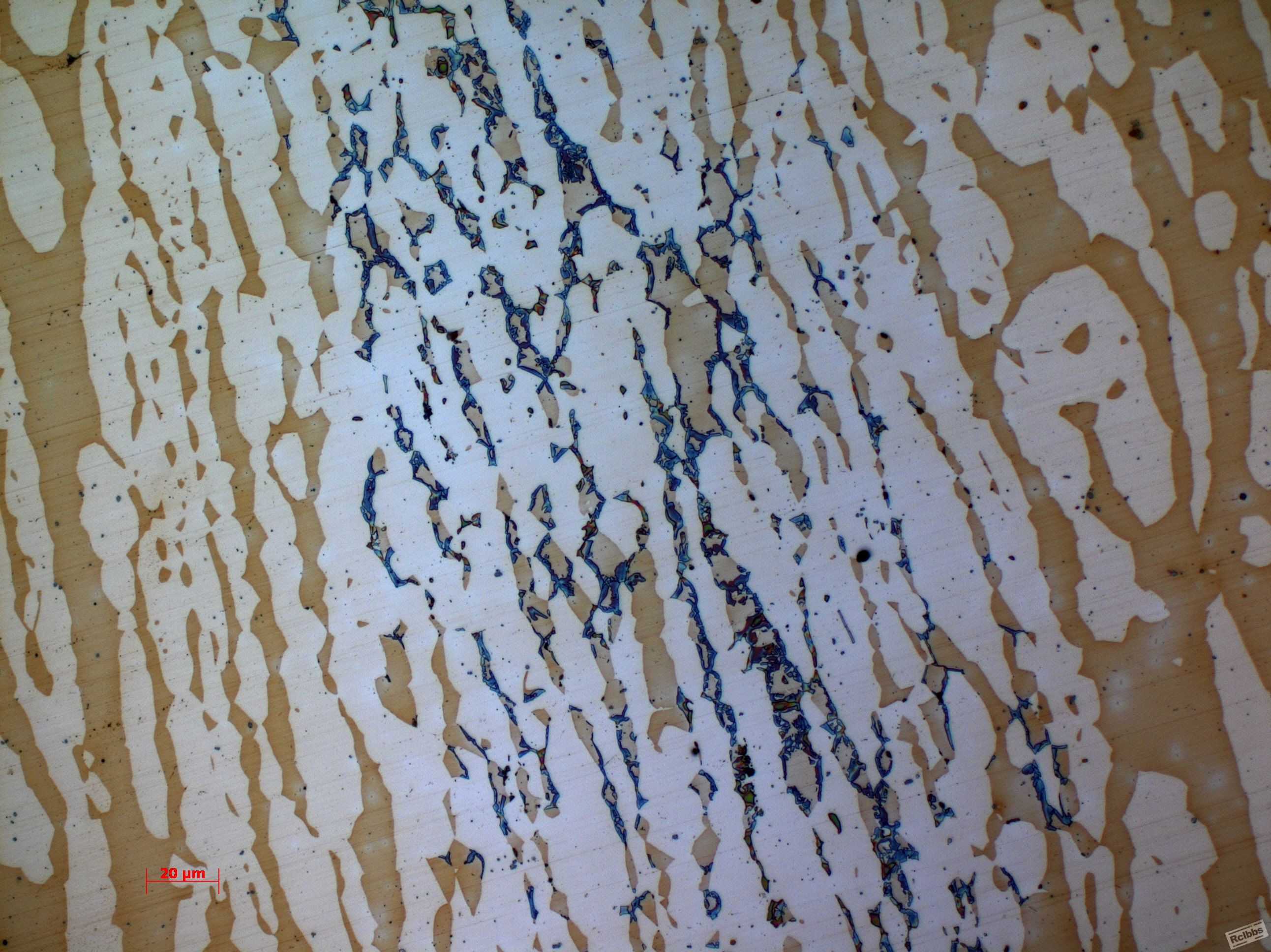

发表于 2015-2-9 16:24:52 | 显示全部楼层
无论是黑色还是彩色都是西格玛相,系出于两相之间,由铁素体转化。两种颜色是腐蚀问题,在中间出现可能是冷速不足

发表于 2015-2-9 16:36:52 | 显示全部楼层
是什么热处理状态,工艺是什么。
 楼主| 发表于 2015-2-9 16:37:54 | 显示全部楼层

 楼主| 发表于 2015-2-9 16:40:03 | 显示全部楼层
wangshirui1203 发表于 2015-2-9 16:24
无论是黑色还是彩色都是西格玛相,系出于两相之间,由铁素体转化。两种颜色是腐蚀问题,在中间出现可能是冷 ...
这个是原材料,没热处理过,就是检测看原材料好不好的。
 楼主| 发表于 2015-2-9 16:41:17 | 显示全部楼层
183222009 发表于 2015-2-9 16:36
是什么热处理状态,工艺是什么。
这个是原材料,我取样是15X30mm的截面,就一个区域有西格玛相,所以很是疑惑。
签到天数: 26 天
发表于 2015-2-9 17:45:22 | 显示全部楼层
样品的厚度有多少~~~
你可以问下供应商这种原材料是正火状态的还是退火状态的~~~
我看了一下它的的化学成分,Cr含量比较高,有可能是形成了Cr的化合物造成了贫Cr区,从而出现了黑色的聚集块,你可以在黑色区域和正常区域打下显微硬度,对比下硬度情况,或者有条件再做下EDS分析。
 楼主| 发表于 2015-2-10 08:04:55 | 显示全部楼层

今天我去打下硬度,扫描电镜我这边暂时没有。谢谢指点~

签到天数: 153 天
发表于 2015-2-12 21:15:08 | 显示全部楼层
先验证是否是制样问题 。腐蚀液局部浓度差异,聚集,可能会在试样上形成一层彩色膜,仅猜测。
不过可以验证,只要换另外的腐蚀试剂,例如三氯化铁或者草酸电解腐蚀,再观察此处是否有异常即可。
发表于 2015-3-30 11:51:02 | 显示全部楼层
是不是腐蚀液造成的?应该不是西格玛相
