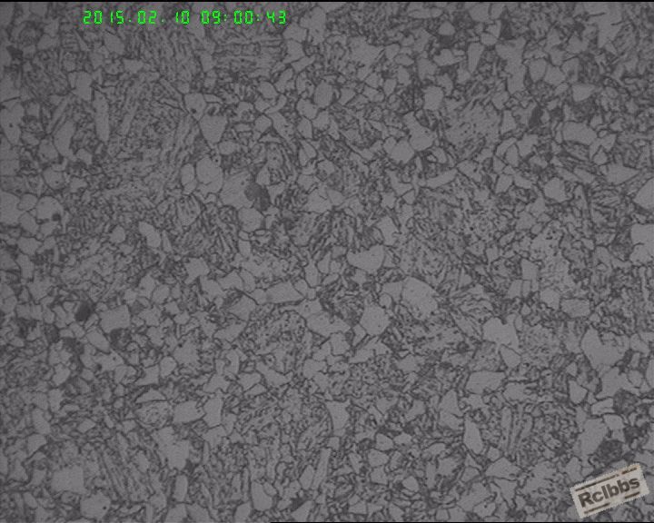

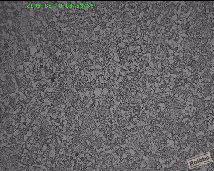

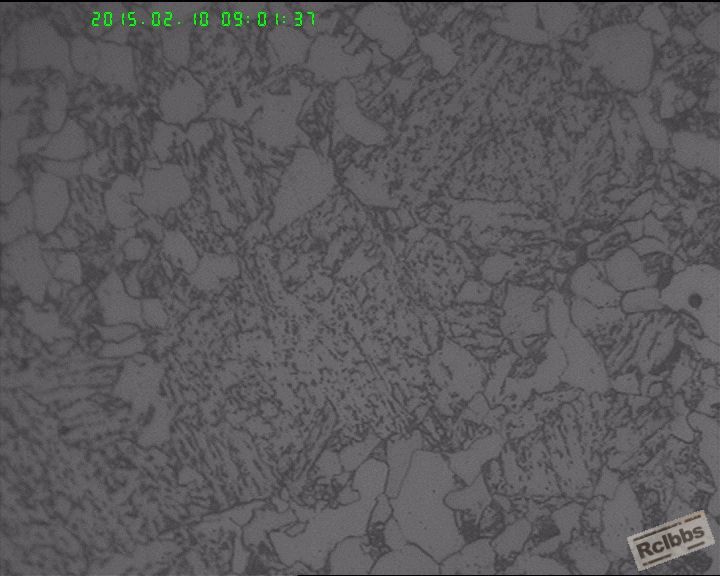

[求助] 12Cr1MoVG 正火+回火组织 是否合格?
发表于 2015-2-10 09:08:40 | 显示全部楼层 |阅读模式
12Cr1MoVG 100X
12Cr1MoVG  100X
12Cr1MoVG 200X
12Cr1MoVG 200X
12Cr1MoVG 400X
12Cr1MoVG 400X
图片分别是   100X     200X     400X
12Cr1MoVG 正火+回火   求大神看下组织是否合格   GB5310标准

用的 什么侵蚀剂??。。。。。。。。。。。。。。。

发表于 2015-2-10 13:07:19 | 显示全部楼层
合格-----------------------------------------------------------

前辈你好,诸如此类的珠光体耐热钢正常的热处理组织应该是什么才合适呢?
楼主所发的组织主要为F+B,此类钢的CCT中贝氏体区域非常大,既然您认为组织合格,那么这类钢又为什么叫珠光体耐热钢呢,只是一个称谓而已?
此类钢很容易出现低温韧性不合格的现象,和贝氏体基体有关系吗,主要受什么影响?
签到天数: 941 天
发表于 2015-2-11 12:26:29 | 显示全部楼层
楼主所发的组织主要为F+B,此 ...
这一类钢,正常正火的热处理组织应该是P+F,所以称为珠光体耐热钢,但正火温度过高或冷速过快,会出现贝氏体,甚至马氏体。
GB5310,允许存在贝氏体。
楼主所发的组织主要为F+B,晶粒度差小于3级,按GB5310,认为组织合格。但组织合格不等于机械性能合格。
低温韧性不合格,还是要具体问题具体分析。

 楼主| 发表于 2015-2-14 23:42:57 | 显示全部楼层
百分之四硝酸酒精作为腐蚀剂。
 楼主| 发表于 2015-2-14 23:46:47 | 显示全部楼层
延伸合格   抗拉强度有点偏高    不过在标准内·
 楼主| 发表于 2015-2-14 23:47:31 | 显示全部楼层
MYG 发表于 2015-2-11 12:26
这一类钢,正常正火的热处理组织应该是P+F,所以称为珠光体耐热钢,但正火温度过高或冷速过快,会出现贝 ...

发表于 2015-2-22 19:07:04 | 显示全部楼层
图片分别是   100X     2000X     4000X,从金相图片上看应该是100X     200X     400X,
发表于 2015-2-26 09:10:22 | 显示全部楼层
合格。一般要求绝大部分为B

发表于 2015-7-11 10:50:54 | 显示全部楼层
合格的
金相合格,产品是否合格,还需要其他试验的

发表于 2015-7-30 23:40:23 | 显示全部楼层
符合GB 5310要求,铁素体+粒状贝氏体组织,该钢种主要用于锅炉用钢管,机械性能主要考量常温及高温的强度指标。
