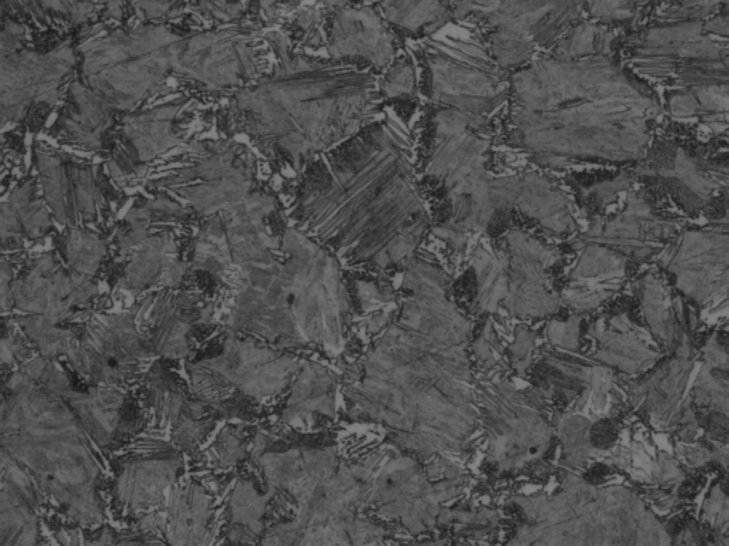

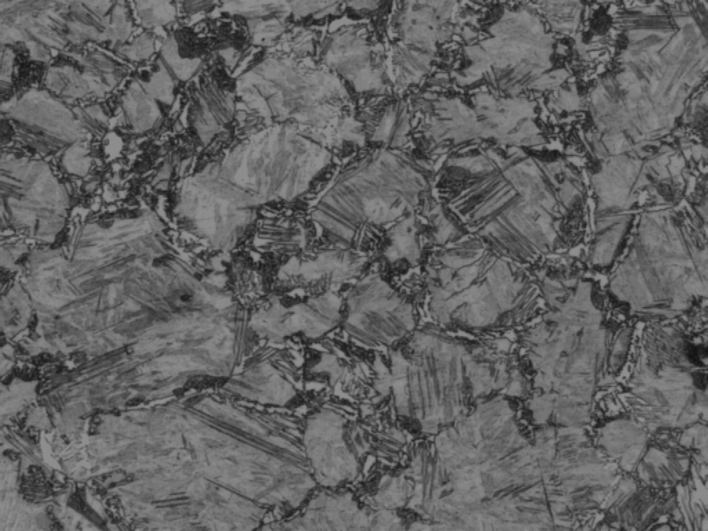

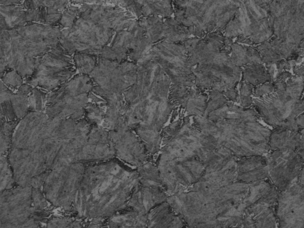

34Mn6钢在880度淬火后组织,沿原奥晶界的是魏氏组织吗?
出现这种情况的原因是什么呢?
 楼主| 发表于 2015-2-11 11:38:52 | 显示全部楼层
晶界处黑色的又是什么呢?
签到天数: 141 天
发表于 2015-2-13 09:44:52 | 显示全部楼层
1.加热过程中出现过热导致魏氏组织出现。
2.冷却过程中冷速不足导致晶界处出现白色网状铁素体及黑色屈氏体组织。
 楼主| 发表于 2015-3-19 15:21:49 | 显示全部楼层
过热是淬火温度过高了吗?
这是生产上的,实际温度应该达不到880的,也就860左右。
签到天数: 884 天
发表于 2015-3-19 15:57:45 | 显示全部楼层
小钢厂的原奢料吧!有木有
签到天数: 208 天
发表于 2015-10-6 14:19:58 | 显示全部楼层
淬火冷速不足,晶界黑色组织应该是屈氏体,网状白色为铁素体,还有上贝氏体存在
发表于 2016-3-8 21:50:40 | 显示全部楼层
学习了!学习了!学习了学习了!!
签到天数: 74 天
发表于 2016-3-9 20:06:03 来自手机 | 显示全部楼层
该种钢加热晶粒较大,若温度高时间长导致过热,淬火冷却不足,极易产生魏氏组织wechat:lang_wechat_threadmessage
签到天数: 1289 天
发表于 2018-5-5 15:07:20 | 显示全部楼层
蔷0薇0 发表于 2015-2-11 11:38
晶界处黑色的又是什么呢?
黑色为屈氏体,冷却过慢
签到天数: 554 天
发表于 2018-5-16 07:56:05 | 显示全部楼层
马氏体,屈氏体,贝氏体,冷速过慢形成
