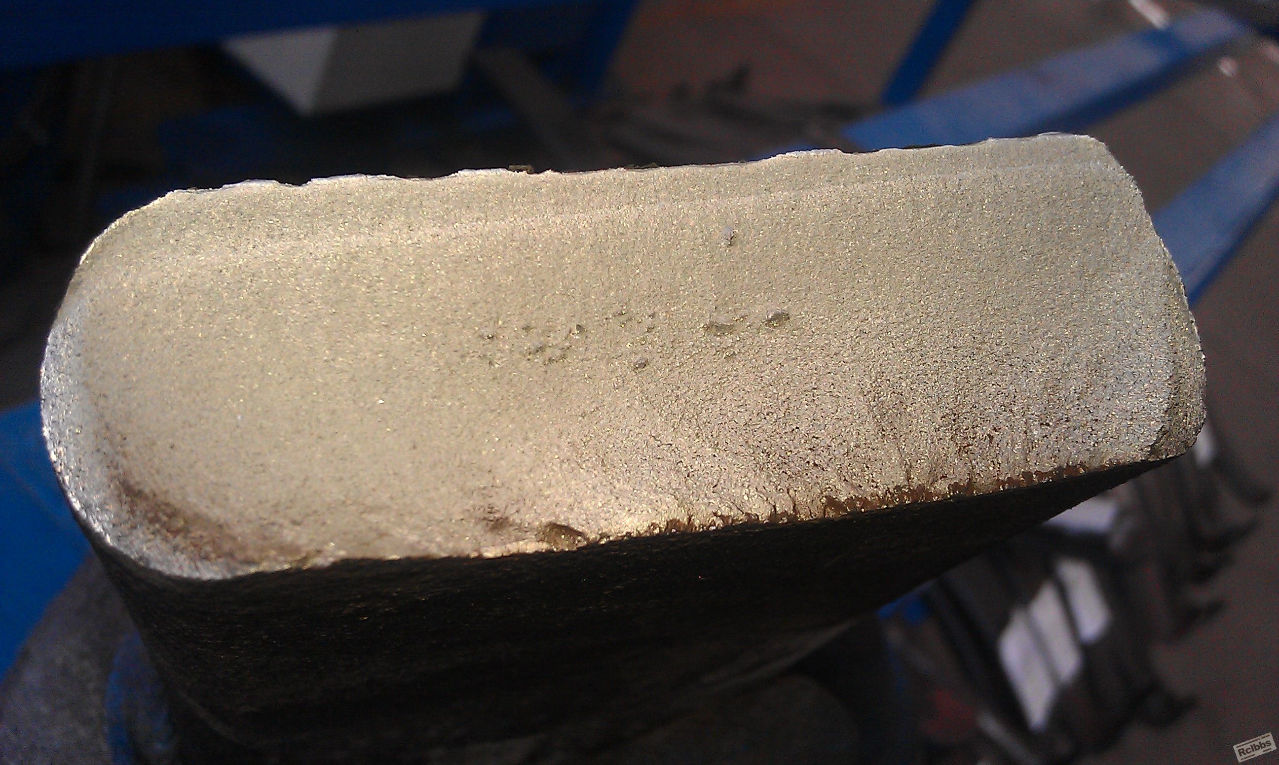

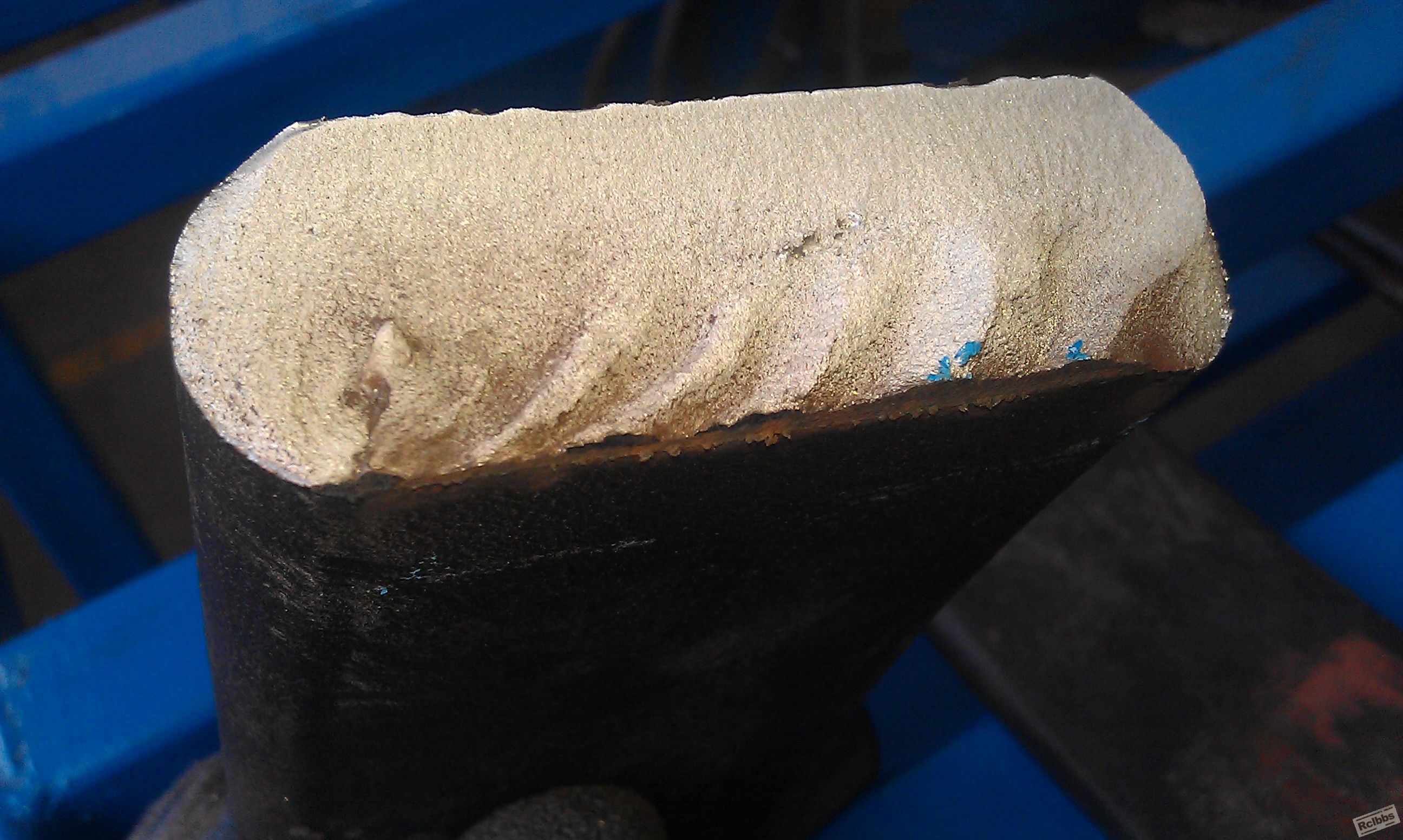

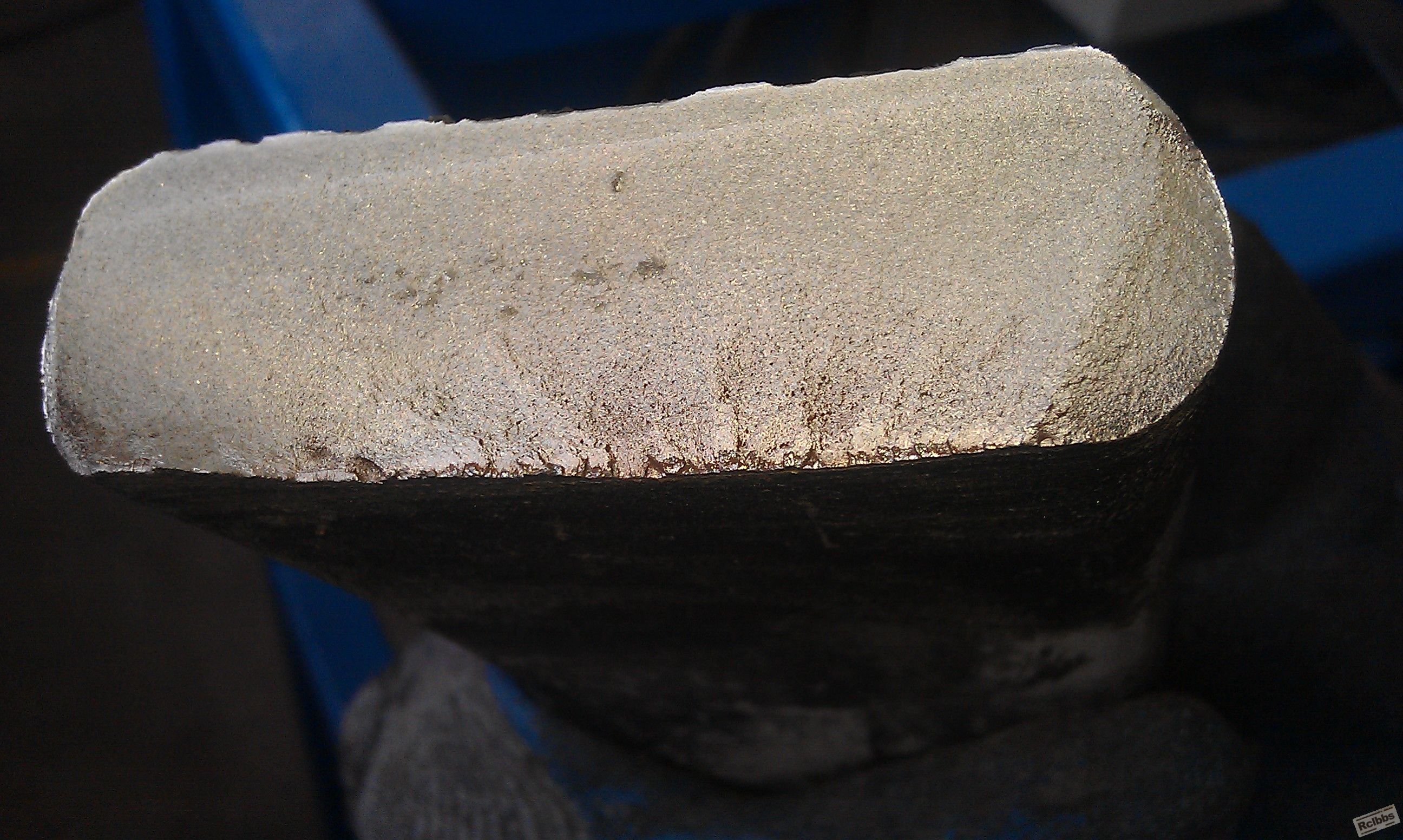

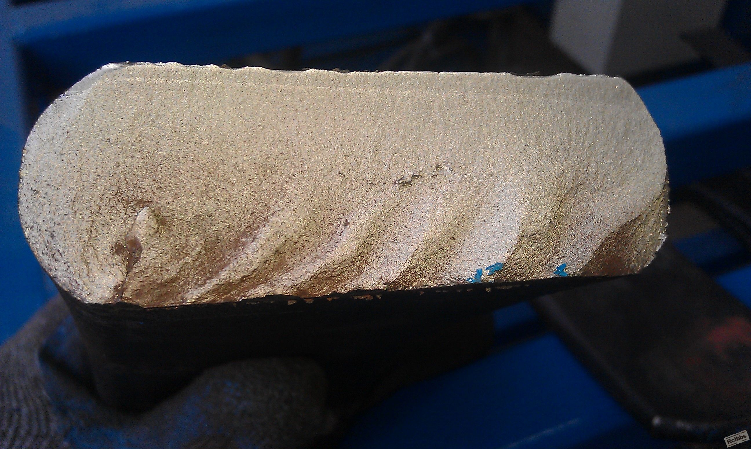

发表于 2015-2-11 15:04:30 | 显示全部楼层 |阅读模式
7w
7w
7w
7w
3w
3w
3w
3w

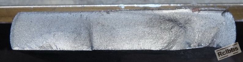

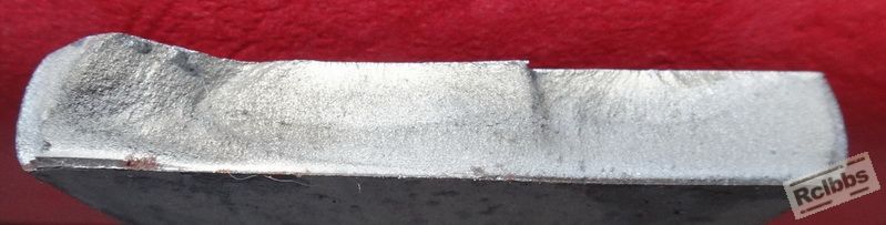

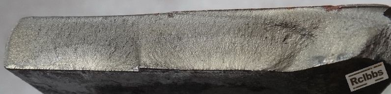

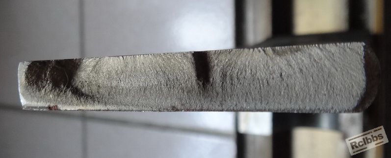

材料为60CrMnA,淬火油冷后中温回火,请大家分析断口,谢谢!

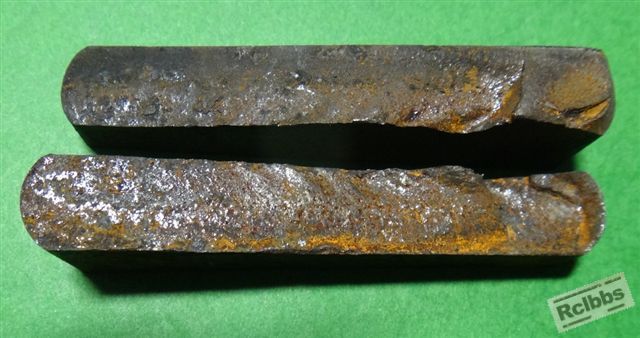

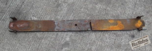

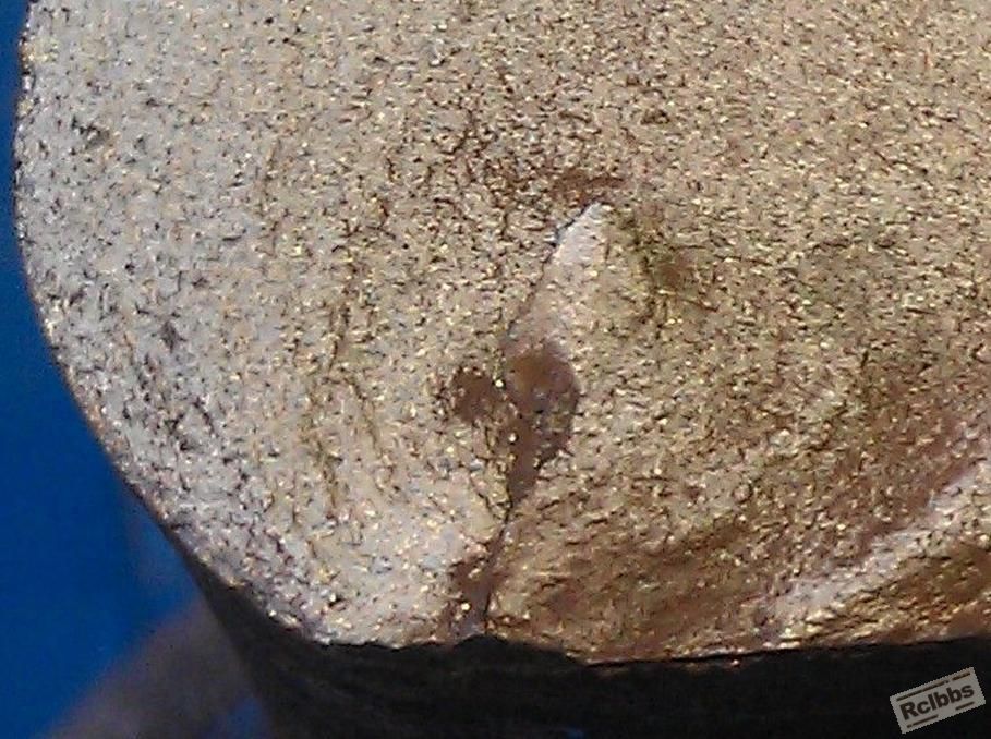

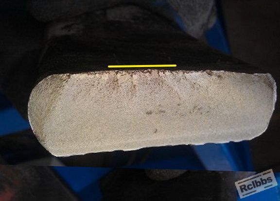

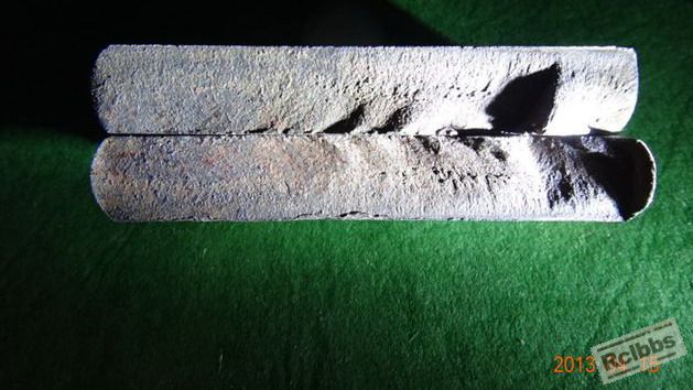

這是另一支..............
送來樣
送來樣
切下
切下
清潔後
清潔後
再另一支
再另一支

3w和7w代表的是2套板簧,请分别分析

断口如此平齐,首先会怀疑硬度不合格;其次疲劳源位置基本一致,如果照片簧片下表面是喷丸面的话,怀疑喷丸问题,或是簧片表面磨损!
另:仅凭这几张宏观的断口照片,是很难确定疲劳断裂原因的……

感谢指点,我看不出3w的疲劳源在哪里。您指的是那一排吗

前辈,这工件有问题,所以3w多次就断裂了~7w次的那张可以看到疲劳源位于表面裂纹处,而3w的看不出来
是的,3W的疲劳源确实是在照片下表面!
签到天数: 941 天
发表于 2015-2-11 22:24:59 | 显示全部楼层
7W,裂纹处为裂源。
签到天数: 128 天
发表于 2015-2-12 00:44:09 | 显示全部楼层
疲劳试验过程中发生了脆性断裂,没有疲劳特征。

MYG 发表于 2015-2-11 22:24
7W,裂纹处为裂源。
正解~~~~~确实是表面裂纹引起的疲劳扩展

发表于 2015-2-12 09:42:26 | 显示全部楼层
第一、二张图片在受拉表面圆弧与平面的过渡处,属应力集中,第三、四片在簧片受拉表面,如果不是应力喷丸,就是表面缺陷

签到天数: 474 天
发表于 2015-2-22 18:55:09 | 显示全部楼层
這整條線都是裂源---多裂源 multi-origing fatigue fracture.

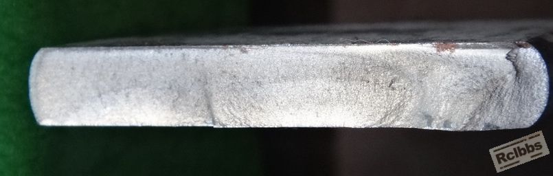

发表于 2015-2-22 19:03:36 | 显示全部楼层

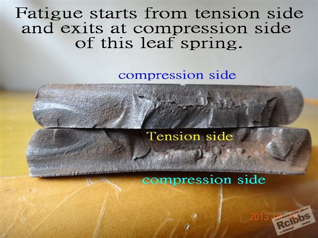

以前分析過的照片:
疲勞紋的呈現 要靠光與影的配合. 我照的還可以吧?
签到天数: 69 天
 楼主| 发表于 2015-2-25 08:57:29 | 显示全部楼层
leomet 发表于 2015-2-22 19:21
這是另一支..............
老师新年好! 谢谢您的精心解释!您的图片非常清晰,值得珍藏
