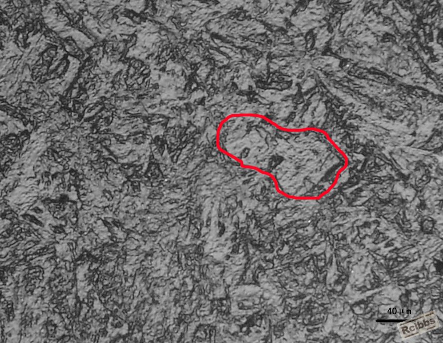

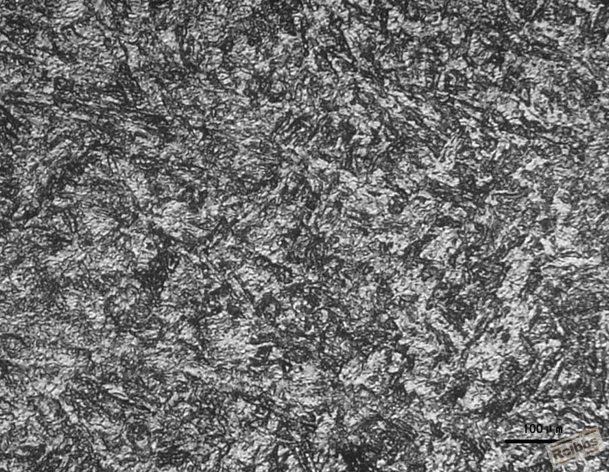

组织为回火马氏体/索氏体,图中红色圈内的白色块状组织属于残余奥氏体还是铁素体?请专家赐教!谢谢! 250副本.jpg 250倍, 复件 500副本.jpg 500倍。
发表于 2015-2-13 09:52:24 | 显示全部楼层
高温回火索氏体,中温回火托氏体,低温回火马氏体都是回火马氏体的一种。图上白色部分说是残奥或者铁素体都是错的,里面也许有弥散的铁素体,需要进一步分析。

发表于 2015-2-16 08:53:33 | 显示全部楼层
图片不是特别清晰,应该既不是残奥也不是铁素体,这两种组织几乎是完全白色的。

发表于 2015-2-13 17:37:33 | 显示全部楼层
如果是严格的回火索氏体,白色应该是铁素体;
如果是马氏体低温回火后的低温马氏体,白色应该主要还是马氏体组织;
我在想,如果是残奥的话,那得有多少比例的才会这么白啊?一般材料的组织有怎么可能有这么多的残奥呢?

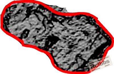

发表于 2015-2-14 00:00:36 | 显示全部楼层
把划红线的抠下来调整下,可见是贝氏体。

发表于 2015-2-15 08:03:23 | 显示全部楼层
一般而言,残奥只会出现在马氏体的位相的间隙之中,所以基本上不应该是残奥。

发表于 2015-2-16 14:07:46 | 显示全部楼层
个人认为是铁素体组织,可以用排除法来排除一下,如果是残奥,残奥应该在晶界交界处,如果是马氏体,应该保持马氏体位向
