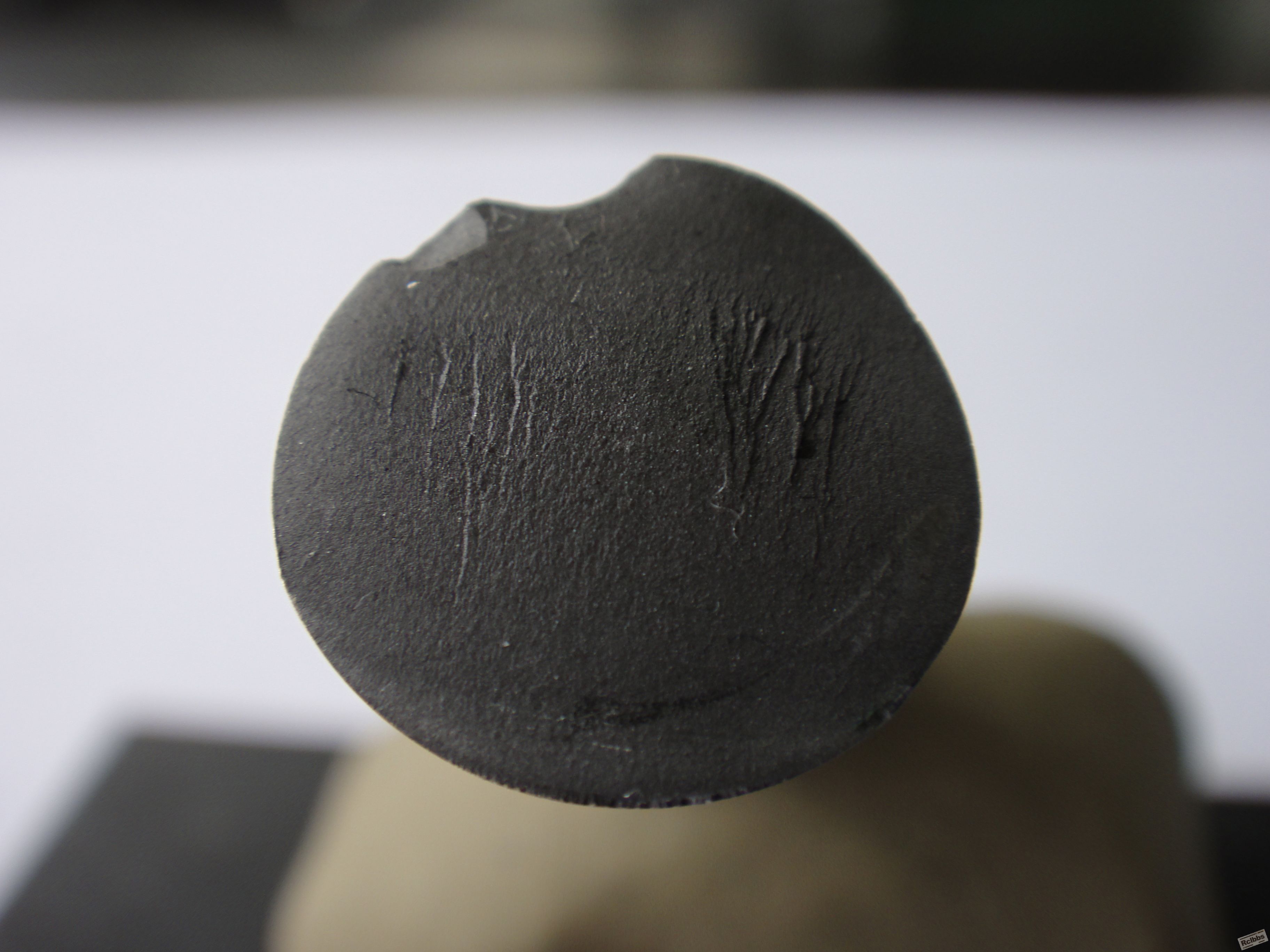

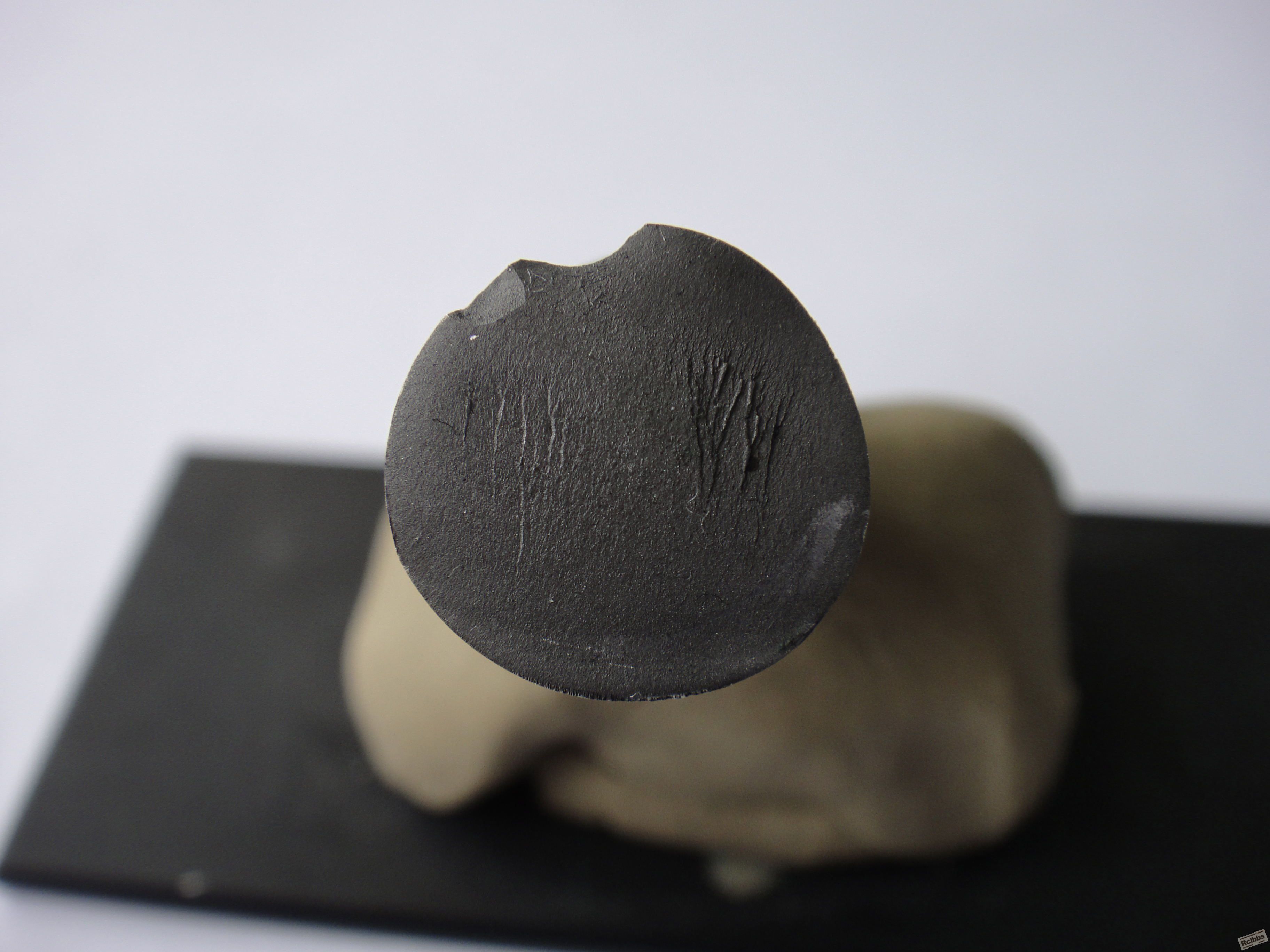

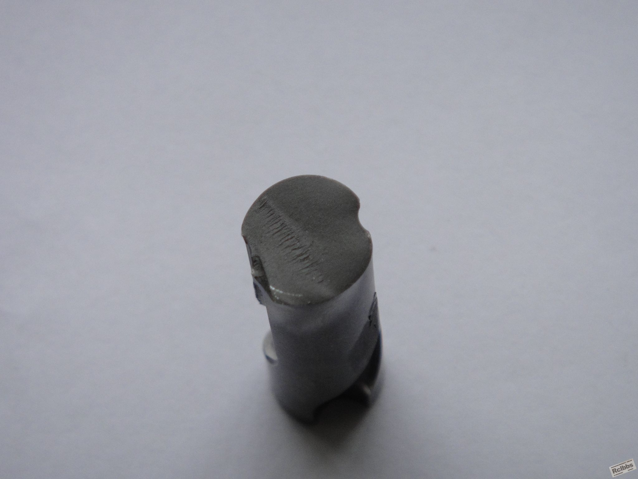

零件断口分析
零件材料:GCr15,热处理工艺:调质处理
断口宏观检测结果:来样在宏观下观察断口对称分布着阶梯状台阶,如同贝壳状;裂纹起源于零件倒角应力集中部位。

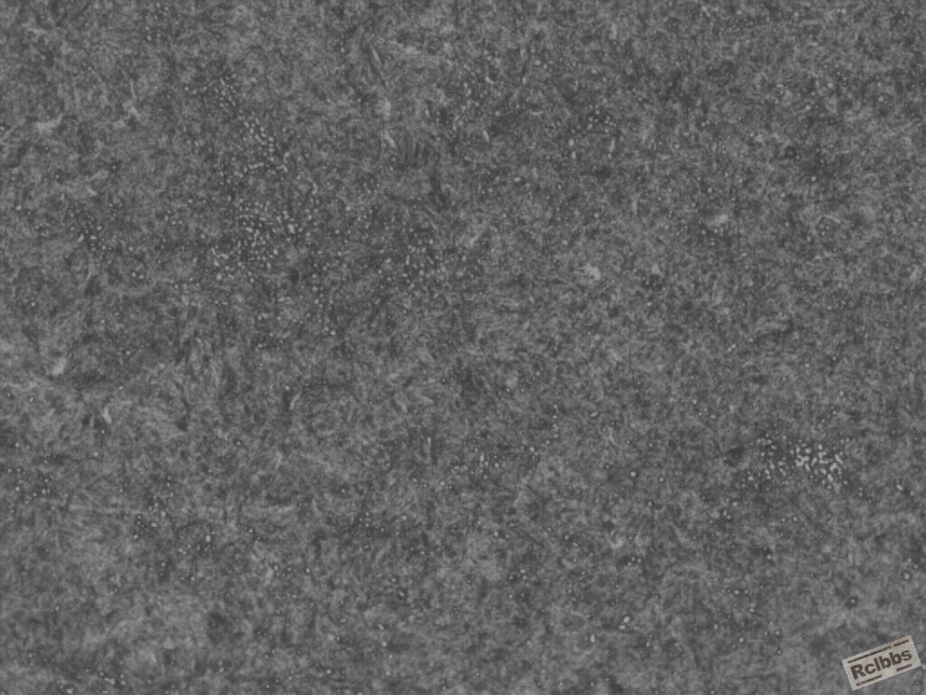

金相组织检验结果:
来样经抛光后在显微镜下放大观察,未见明显缺陷。用硝酸酒精溶液腐蚀后放大500倍观察,组织分布均匀,
为回火隐针马氏体,白色颗粒状为碳化物,碳化物有聚集倾向,但由于颗粒细小且数量较少,故对材料的机械性能影响不大。

分析结论:硬度检测结果表明此零件具有高硬度、脆性大;观察断口的疲劳辉纹形态如同贝纹状分布,这一特征是典型的疲劳断口形貌。由于零件在持续往复荷载下,裂纹首先在零件应力集中部位产生并逐渐扩展,直至零件断裂。

我估计楼主把工艺搞错了,从硬度和组织来看,应该是正常的淬火+回火组织,回火温度没有达到调质的程度。

没看到疲劳特征,组织也不是调质状态。

断口还要再清楚点,多拍几张,不知这个零件功能是什么,用在什么地方?我感觉你这个零件选材料:GCr15,和热处理工艺:调质处理配合到一起就有问题。

更正一下:零件的热处理工艺是:首先将零件调质处理后,再机加工,最后真空淬火。

断口上的阶梯台阶不是属于疲劳断口形态吗?

碳化物似乎有些聚集

不是疲劳的特征,从组织看真空淬火温度很高,几乎是完全淬火,只剩下集中的碳化物了,回火温度不高,组织是回火马氏体。
