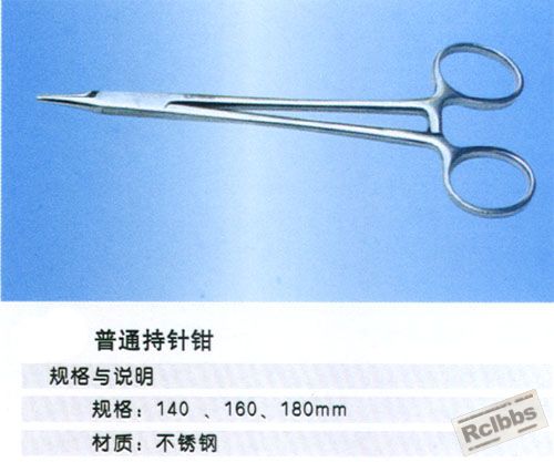

      对与2c13的持针钳(手术器械)的钳头长度2.2-3cm,厚度5-6mm,此产品已经整体淬火回火,由于头部硬度要提高硬度,用高频加热再次淬火,这样由钳头向腮部过渡区域会不会出现回火脆性区,从而引发钳头(腮部斜口处)断裂的情况发生。
