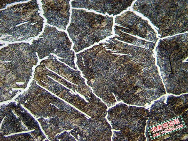

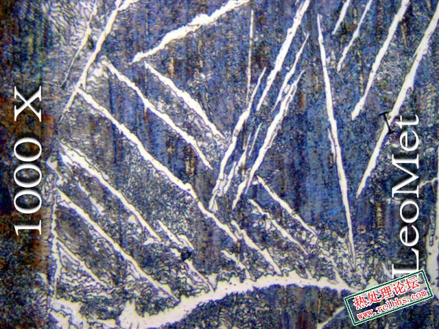

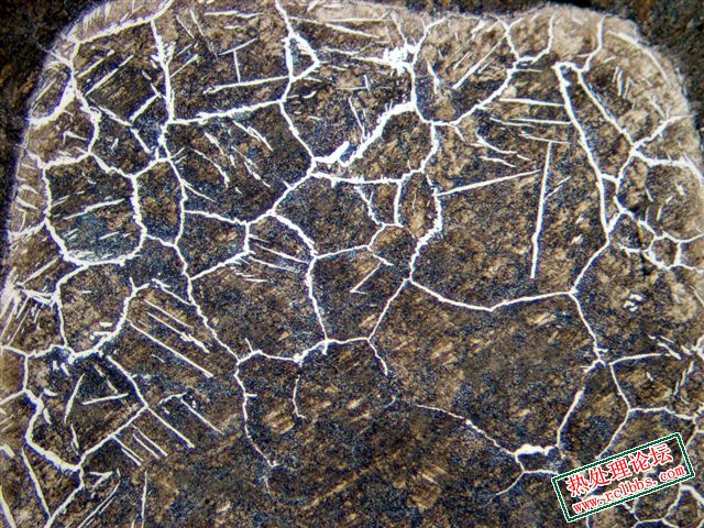

讨论一下这组织是怎麽来的? 為何碳化物在晶粒內以筆直直線條析出?

发表于 2008-3-28 07:29:40 | 显示全部楼层
渗碳后空冷?
签到天数: 474 天
 楼主| 发表于 2008-3-28 07:37:29 | 显示全部楼层
回复 #2 yanmingh 的帖子
很接近. 但....
发表于 2008-3-28 08:09:39 | 显示全部楼层
渗碳后退火组织吧.
发表于 2008-3-28 08:34:45 | 显示全部楼层
应该是退火后的组织,网状碳化物分布
发表于 2008-3-28 09:03:26 | 显示全部楼层
高碳魏氏组织。
书上经典的说法是过热。根据我实际经验来说,是因为碳势过高,长时间渗碳造成。
发表于 2008-3-28 09:03:59 | 显示全部楼层
高温扩散即可消除。
签到天数: 709 天
发表于 2008-3-28 09:12:39 | 显示全部楼层
锻造温度过高,缓冷造成的。高温扩散+球化退火。
发表于 2008-3-28 10:27:11 | 显示全部楼层
应该是魏氏组织+网状渗碳体,是含碳量过高,锻造温度过高,冷却速度过慢造成的。
[ 本帖最后由 yuyj 于 2008-3-28 10:30 编辑 ]
发表于 2008-3-28 11:43:48 | 显示全部楼层
加热温度高,证据魏氏组织的出现。
碳化物沿晶分布,由于加热温度高且冷却非常缓慢,导致碳化物沿晶析出,并且形成网状。
发表于 2008-3-28 16:27:10 | 显示全部楼层
看第一张照片应该是渗碳吧.所以是渗碳后退火了
签到天数: 474 天

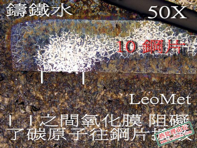

 楼主| 发表于 2008-3-28 17:16:24 | 显示全部楼层
回复 #11 percyling 的帖子

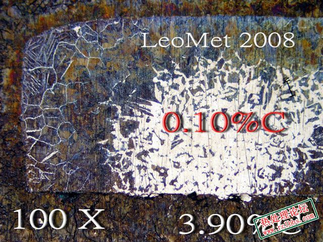

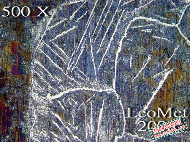

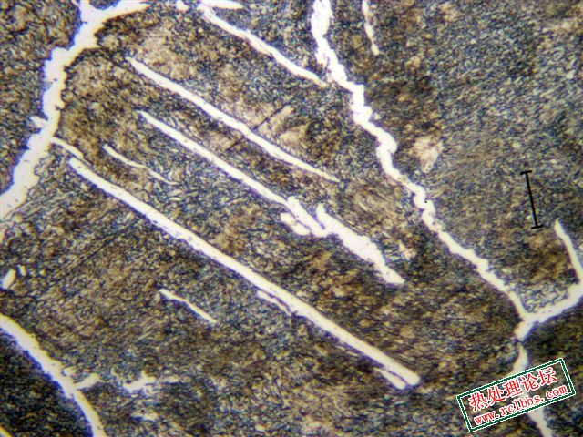

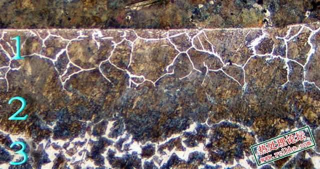

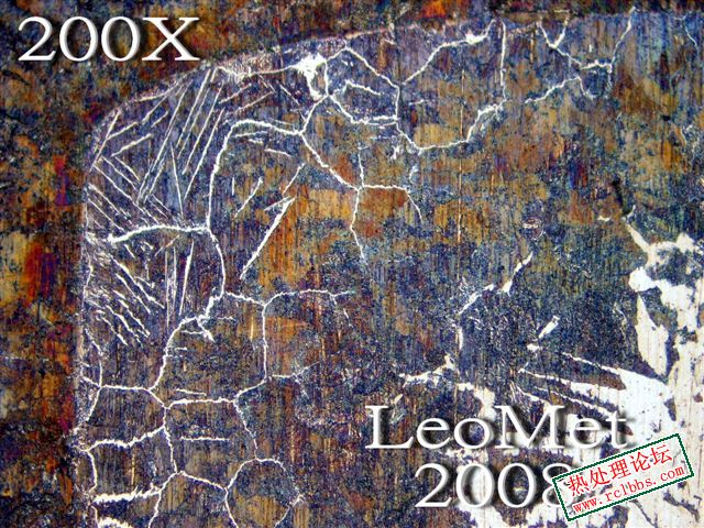

不錯, 大家都是高手. 答案在這組照片: 我把0.10%C鋼片置入一杯铸鉄水(30x30x30mm), 要看界面能否接合起來. 凝固冷卻後切片, 看到的就是這樣:
 鉄水碳勢高(~3.90%C), 鋼片表面乾淨處, C原子往內擴散, 形成一梯度. (~1115C)凝固後 奧氏体晶粒粗大, 冷卻到 A1前 依Acm溶解度曲線把碳析出到晶界(Fe3C). 由於晶粒太大, 擴散距離太遠, 有些C原子就"就近"聚在一起(在某些晶癖面), 形成那些晶內的平行直線(Fe3C), (3D上是薄膜), 冷卻到 A1後, 珠光体出現. 一直到室溫.  鋼片外面是过共析, 往內共析, 再往內則為亞共析.

发表于 2008-3-28 19:33:36 | 显示全部楼层
氧化物阻碍原子扩散,此照片既是明证。
钎焊用钎剂去处氧化物,磨具表面处理防止熔蚀既是此理。
发表于 2008-3-28 20:01:28 | 显示全部楼层
还是不明白,请再说详细点可否,谢谢
发表于 2008-3-28 20:47:07 | 显示全部楼层
leomet老师做的实验与碳化物在晶粒內以直线条析出有什么关系?能用这个实验证明吗?
签到天数: 474 天
 楼主| 发表于 2008-3-28 21:01:27 | 显示全部楼层
回复 #16 wonla 的帖子
沒有什么关系, 只是玩玩金相攝影而已.
发表于 2008-3-28 21:12:32 | 显示全部楼层
回复 #16 wonla 的帖子
碳化物以一定惯析面析出,只是魏氏组织的形态。
高碳、高温,就会出现高碳魏氏组织(针状碳化物)。
这个实验也就看出受过强烈的渗碳,经过高温。
退火或类似的缓冷后,表面碳含量超过溶解度极限,呈现网状和针状析出。
真正耐看的是,融合线上铁俗体这一段,表明铁俗体区域没有渗碳。同一个接触平面上,碳原子不扩散?
真的是因为表面氧化膜?这么薄的氧化层在渗碳气氛中没有被还原?
但氧化膜阻碍原子扩散的理论倒是有的,今天算开眼了。
发表于 2008-3-28 21:24:28 | 显示全部楼层
抛光态上,铁素体这一段融合了么?
既然碳原子都进不去,那么猜测一下,铁原子也没有在上面结晶吧?
签到天数: 474 天
 楼主| 发表于 2008-3-28 21:51:00 | 显示全部楼层
回复 #18 fengfeng 的帖子
鋼片在鉄水中滲碳, 非炉氣裡.
