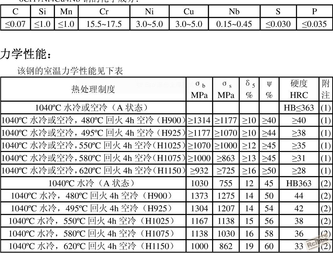

发表于 2012-1-13 10:05:35 | 显示全部楼层
hwl217003020 发表于 2008-8-27 21:26
热处理为固溶加时效的
可是零件还要进行机加工
这个应把机加工放在哪个工序后呢
自己做热处理的话,建议你先固溶,然后粗加工,再时效,精加工。这样比较合适。
如果是委托热处理,只好时效结束再加工,加工难度会大些
发表于 2012-1-13 10:07:12 | 显示全部楼层
一个截图,你看看有个数
