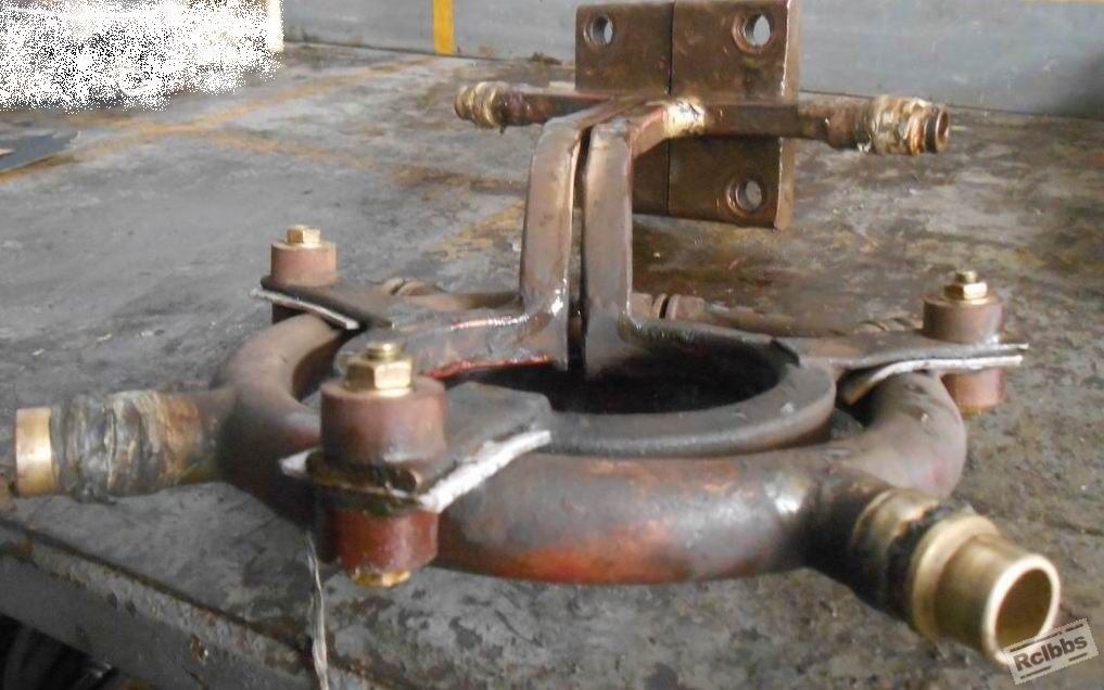

最近领导说,我们的感应器太单薄,应该进行加固,想了几个方案,领导都说不行,弄得我头都大了,不知道论坛里的朋友们感应器是怎么做的,如何才能加固,如果不方便的话,可以给我发邮件,我的邮箱:zw1315@163.com
我们的感应器如图:

从图看你们的感应器不大  应该没必要加固吧,

用时间长了,感应器还是会变形的

喷砂处理,外观又好看又结实!

用壁厚的铜管做感应器就不单薄了;P;P;P

这类感应器可以不用铜管,采用厚紫铜板加工(开孔、开槽)焊接整体刚性好。

这个简单,只要你愿意投资一个感应器1万元都装的上去,外形美观强度有好。

美观是次要的,主要是加固

你这个感应器确实有点单薄,应该把感应器有效圈加固,连接板和汇流排要加固。

怎么加固呢,连接板和汇流排加铜板?
感应圈如何加固呢

就是外圆扫描淬火。

感应器你是做的吗?会做感应器不会加固?????????????

不会加固,给点方法吧

看你这个简单的方案就是汇流排上用紫铜排加固,与喷水圈固定的也换厚点的铜板。要是长期固定使用的话可以用厚铜板加工开槽加工整体式

1.感应器的汇流排用铜板做;
2.在不影响实际加工的前提下,可以考虑用FR4板固定喷水圈;
3.如果舍得投入,感应器重新设计;

不是感应器强度不够,二是喷水圈固定的方式有问题,要是喷水圈转换一种方式,就好了

什么方式啊

喷水器固定在汇流板上.

做得结实点啊!你这个感应器还有很大的改进空间哦
