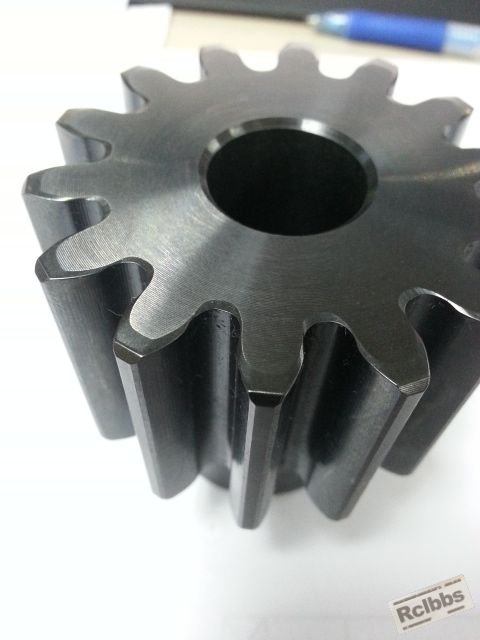

请求快速发黑的加工工艺,遇到点问题,急需协助!!

你想有多快啊?有啥子技术要求喃?
 楼主| 发表于 2015-3-4 16:29:07 | 显示全部楼层
产品主要表面要求要好;不能有什么碰伤,擦伤。照片请查看

用快速氧化的液体或则煅烧

药水浸泡发黑,速度快,但附着力不强

快速发黑的技术要求比较高,不然容易出现发黑后工件变脆

离休版主szchyuan所在地苏州公司的碱性发黑质量很好,我们无锡也有企业去他们公司发黑的。

碱性氧化发黑处理,本身时间要求很快的。几分钟就可以做好一批。
还要怎么个快法?
这零件我们才做了,还有一根轴
