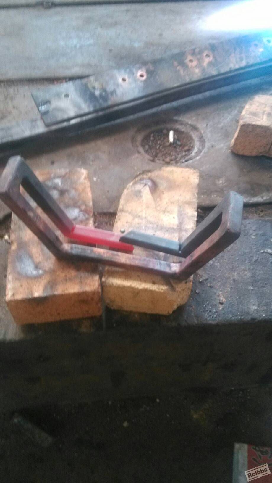

[讨论] 猜猜是什么感应器??

还木有做完能开看出什么

发表于 2015-3-12 10:51:25 | 显示全部楼层
半成品啊,不知道

发表于 2015-3-12 10:54:12 | 显示全部楼层
导轨感应淬火工装吧
 楼主| 发表于 2015-3-12 11:05:39 | 显示全部楼层

发表于 2015-3-12 11:33:29 | 显示全部楼层
做完感应淬火后履带板的变形量有多大啊

发表于 2015-3-13 17:13:12 | 显示全部楼层
河西三少爷 发表于 2015-3-12 11:05
不对。。履带板做过吗?
对齿部还是全部加热?
发表于 2015-3-14 14:05:37 | 显示全部楼层
目前的感应器只做了凸台两小侧的吧,踏面没有完成?,

 楼主| 发表于 2015-3-15 08:31:31 | 显示全部楼层
这是高手。。。哈哈

发表于 2015-3-16 13:37:22 | 显示全部楼层
结合耐火砖的大小,感应器看着也不是很小,问下这个是什么上用的履带板,这个形状看不懂
 楼主| 发表于 2015-3-16 18:18:27 | 显示全部楼层
挖掘机上的。。。。

发表于 2015-3-20 11:07:53 | 显示全部楼层
河西三少爷 发表于 2015-3-16 18:18
挖掘机上的。。。。
没想明白加热履板的哪个位置,求解
发表于 2015-6-8 10:16:06 | 显示全部楼层
只有齿部淬火呀,是不是应该两端还带点平面的

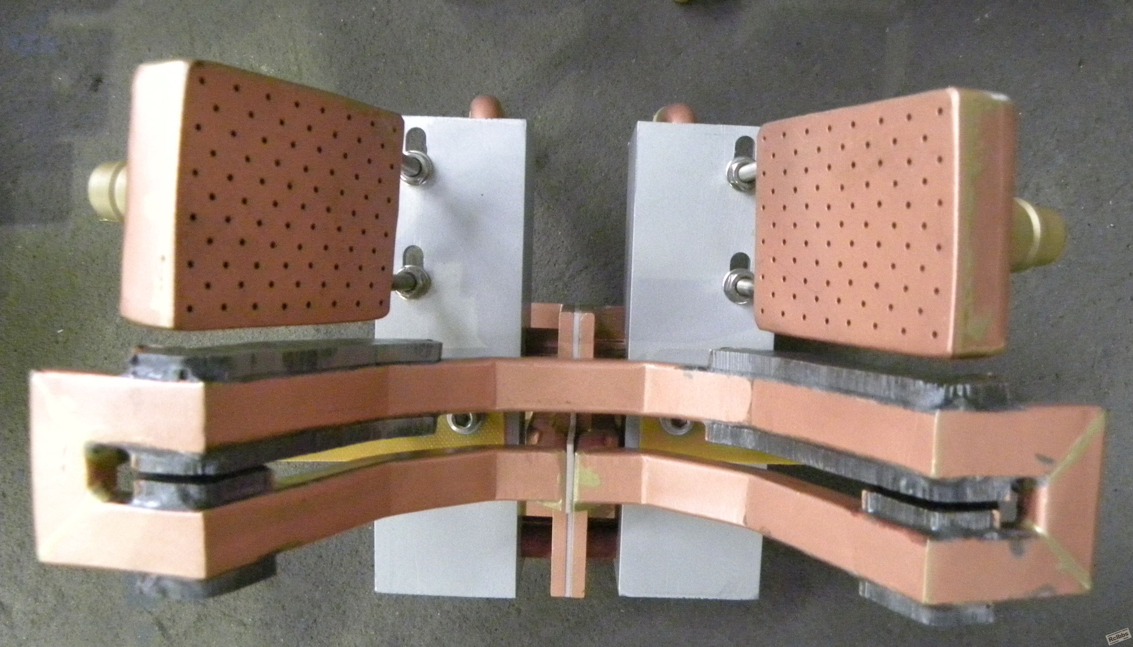

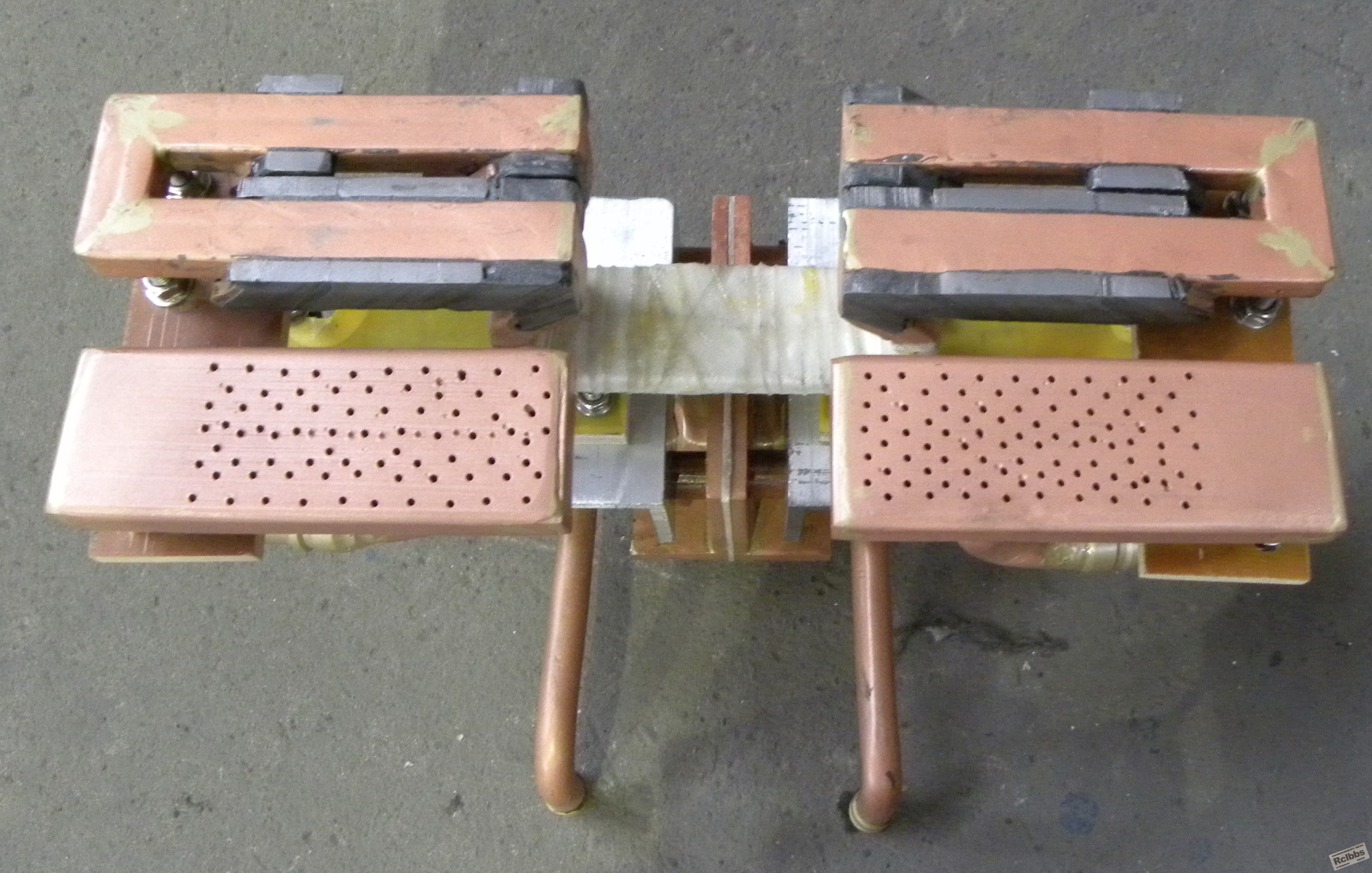

我们之前做的履带板齿部和踏面的感应器,欢迎指正。
齿部淬火感应器
齿部淬火感应器
踏面淬火感应器
踏面淬火感应器

发表于 2015-6-10 12:00:47 | 显示全部楼层
你做的才能叫感应器,我自己做的只能叫线圈,你是钳工吗,自己做的吗
签到天数: 67 天
发表于 2015-6-10 12:44:38 | 显示全部楼层
我们是专业制作感应器的,有需要可以联系我。
