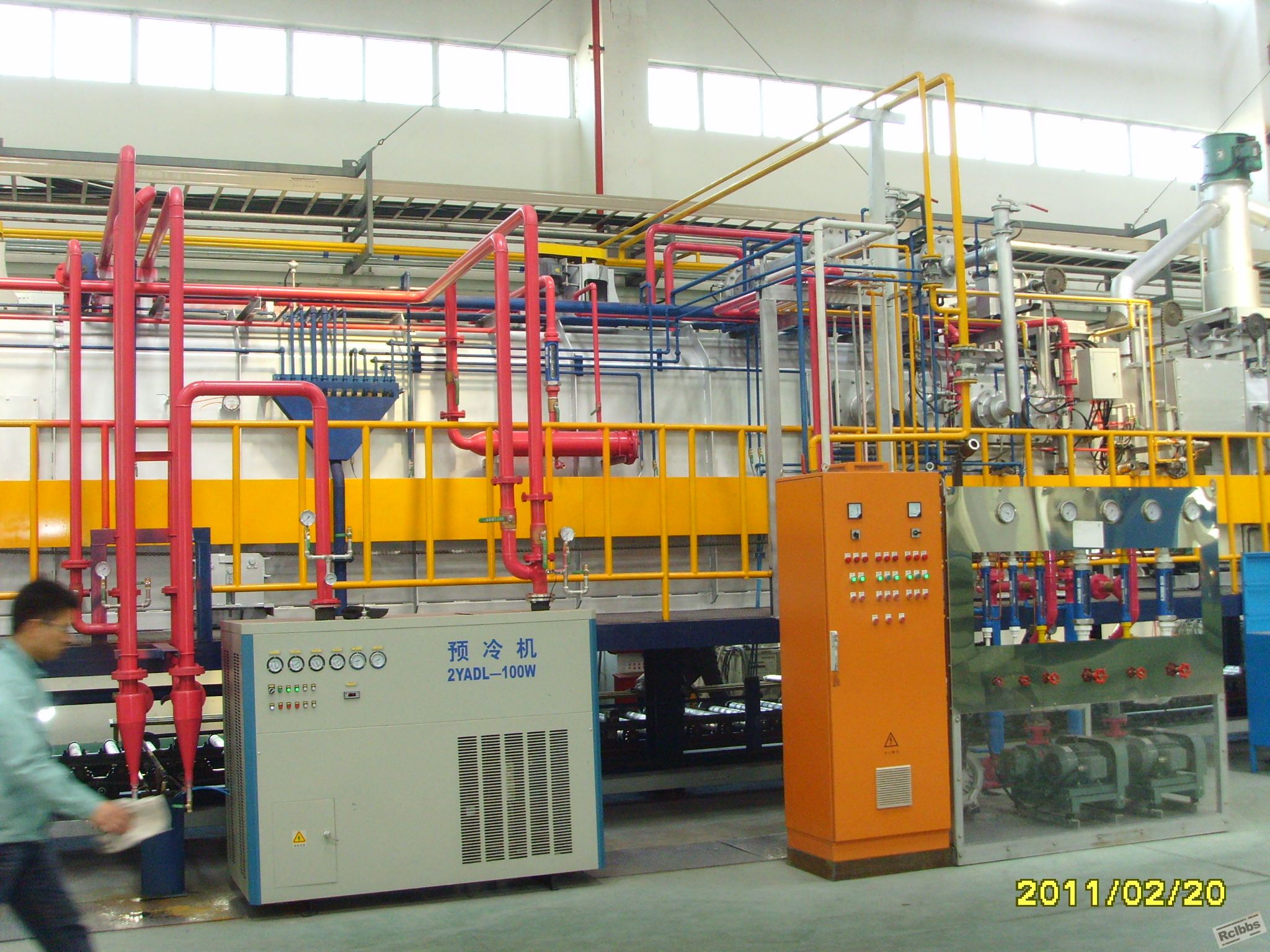

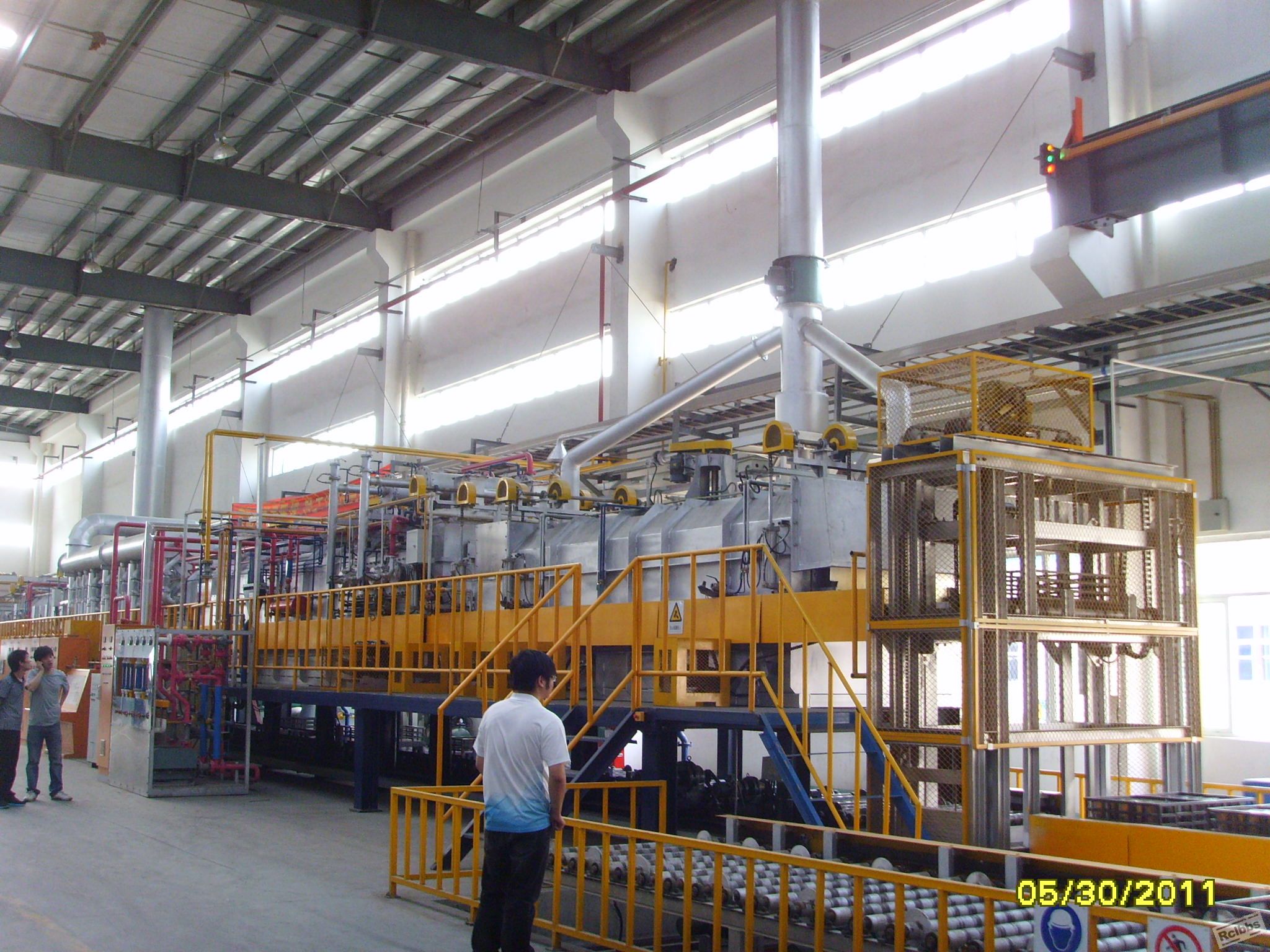

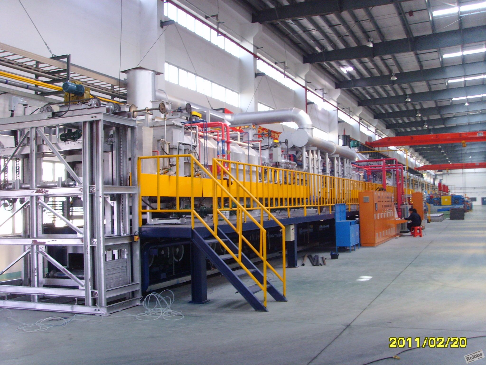

和大家分享两张辊底式连续炉照片,该设备主要功能有:脱脂、退火、发蓝。主要给硅钢片做热处理。欢迎各位高手点评!来自圈子: 多用炉

该炉突出优点是在产生可控气氛同时还能供给炉内热量,从而提高资源利用率。

不错,管路布置很整齐
