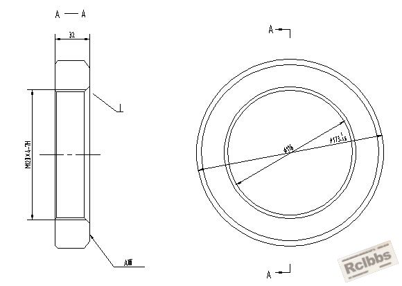

本公司加工一批零件,渗碳后淬火,渗层厚度为0.8~1.2mm。
由于没有高频设备,采用中频能实现吗?
设备频率自动调节,最高可达到50KHZ(超音频)。
那么改变哪些参数可以自动进行频率的调节?
 楼主| 发表于 2015-3-18 11:21:14 | 显示全部楼层
A面淬火,工件大小及形状见附件

发表于 2015-3-23 13:51:05 | 显示全部楼层
渗碳件感应淬火一般都是用油冷却的。水/淬火液不行,容易开裂;空冷的又容易脱碳,表面硬度达不到
发表于 2015-3-24 12:53:52 | 显示全部楼层
           楼主是想改渗碳淬火工艺为感应淬火吗?原产品的技术要求?材料?
发表于 2015-3-24 16:16:36 | 显示全部楼层
你既然频率达到50KHZ,完全可以啊。放心大胆干了再说。
发表于 2015-3-25 09:25:56 | 显示全部楼层
渗碳件感应淬火,想法很独特,先做个实验试试
