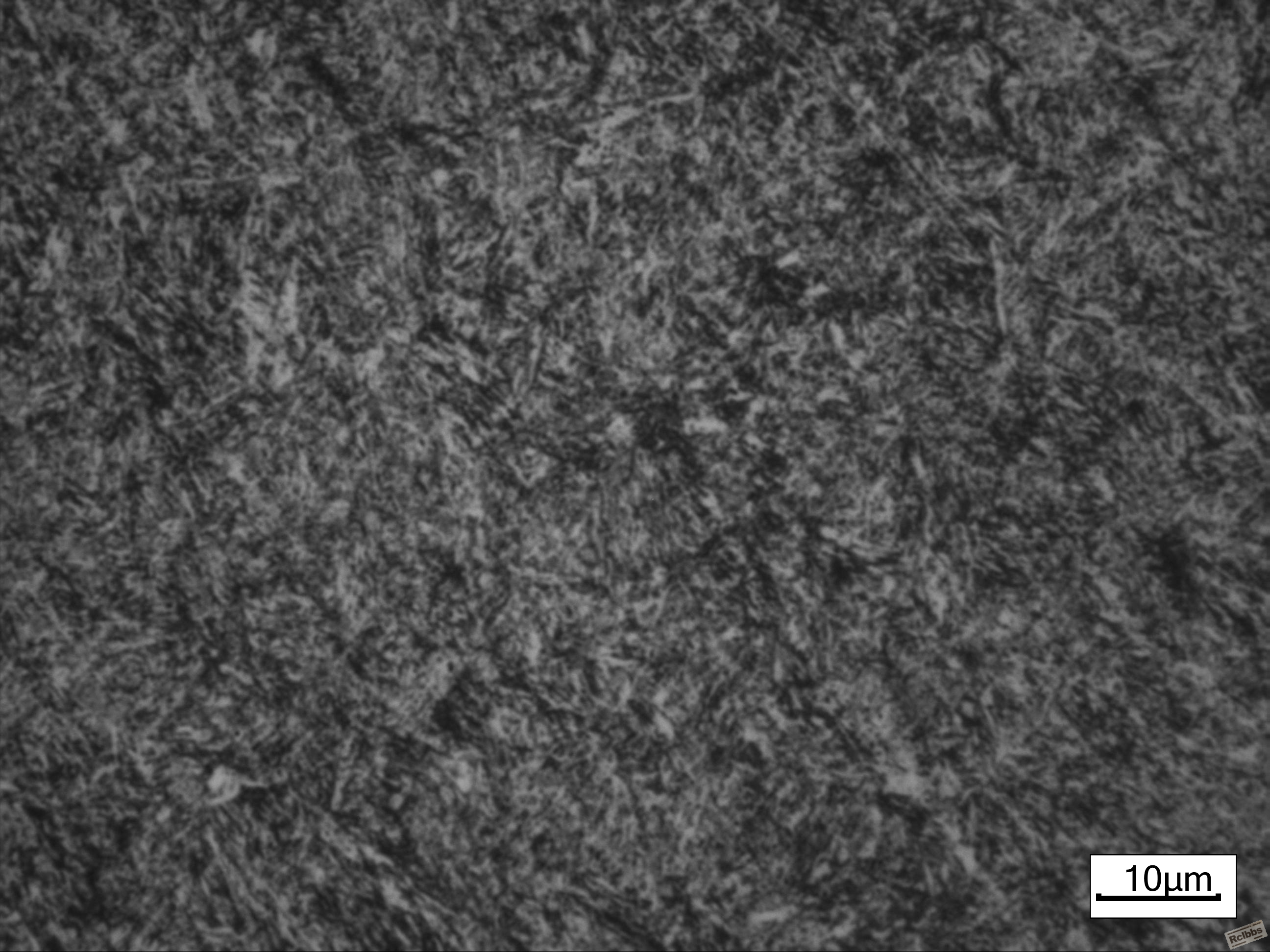

材料为65Mn。AC1 725  ,Ac3  765.
第一张:780淬火。380回火得到的组织,请问这里面都能看出有什么相?我觉得理论上是回火屈氏体。可是感觉一点也不像,是不是混合的马氏体?
748淬火。380回火
748淬火。380回火

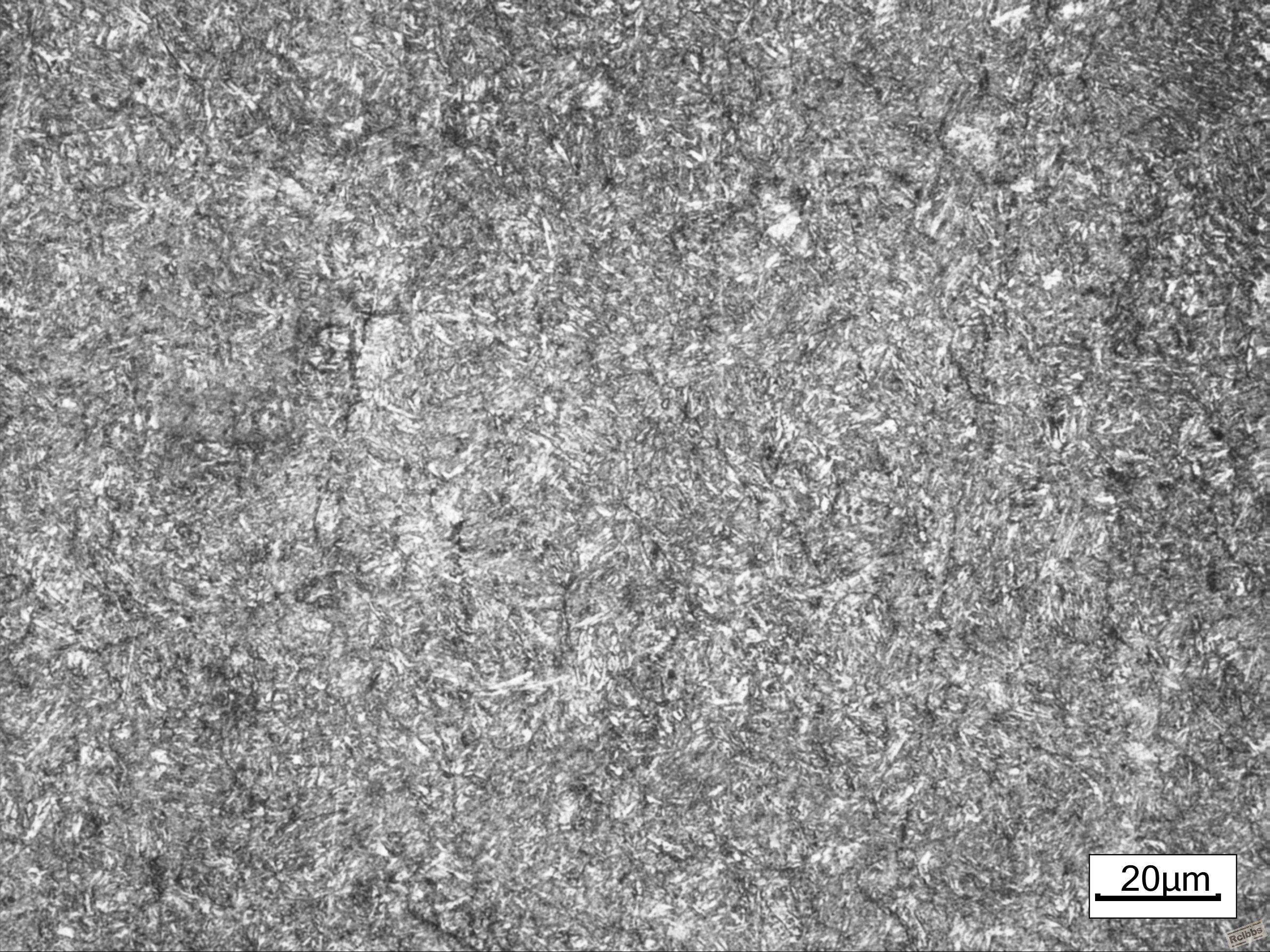

 楼主| 发表于 2015-3-19 21:39:04 | 显示全部楼层
第二张:800淬火+380回火
材料65Mn。Ac3  765
我觉得好像是粒状的回火屈氏体

发表于 2015-3-20 10:38:27 | 显示全部楼层
第一张图和第二张图淬火保温时间分别是多少?还有第二张图拍得不太好,对比度调低一点,亮度调小一点,像第一张图一样就很好了。
 楼主| 发表于 2015-3-20 13:31:01 | 显示全部楼层
leeyoung007 发表于 2015-3-20 10:38
第一张图和第二张图淬火保温时间分别是多少?还有第二张图拍得不太好,对比度调低一点,亮度调小一点,像第 ...
都是15分钟,第一张可以用吗?就是说是可以用来写报告的吗?组织具体是什么呀?我只能从热处理条件来说它该是啥。我觉得白色的是铁素体。其余的是马氏体+屈氏体,但是具体那部分是屈氏体我就不知道了。因为材料的AC3是765度,刚好高一点温度做淬火,所以我觉得还有铁素体,
第二张的确有点亮了,我觉得是屈氏体。
签到天数: 36 天
发表于 2015-3-20 20:58:29 | 显示全部楼层
不说工件或试样多大,两张照片的倍数还一样,确实难为人,两张都是屈氏体,反正我是没看到铁素体,不管理论。你如果小件,没时间让铁素体析出,材料还高级,就应该是屈氏体,如果还有别的原因,那就不可控了,看你把A1 、A3搞得这么清楚,那一定是试样件,全部是屈氏体

发表于 2015-3-21 13:51:08 | 显示全部楼层
不知怎么滴,看这两张65Mn淬火回火后的照片,就是不爽。
组织就是回火屈氏体。
但似乎因原始组织未处理好,整个金相照片看,组织的均匀性很差,难道是较厚实的钢件,未锻透?

发表于 2015-3-21 22:08:18 | 显示全部楼层
两张图腐蚀不一样,放大倍数也不一样,组织一样。少量较深色的是屈氏体,其余是贝氏体。

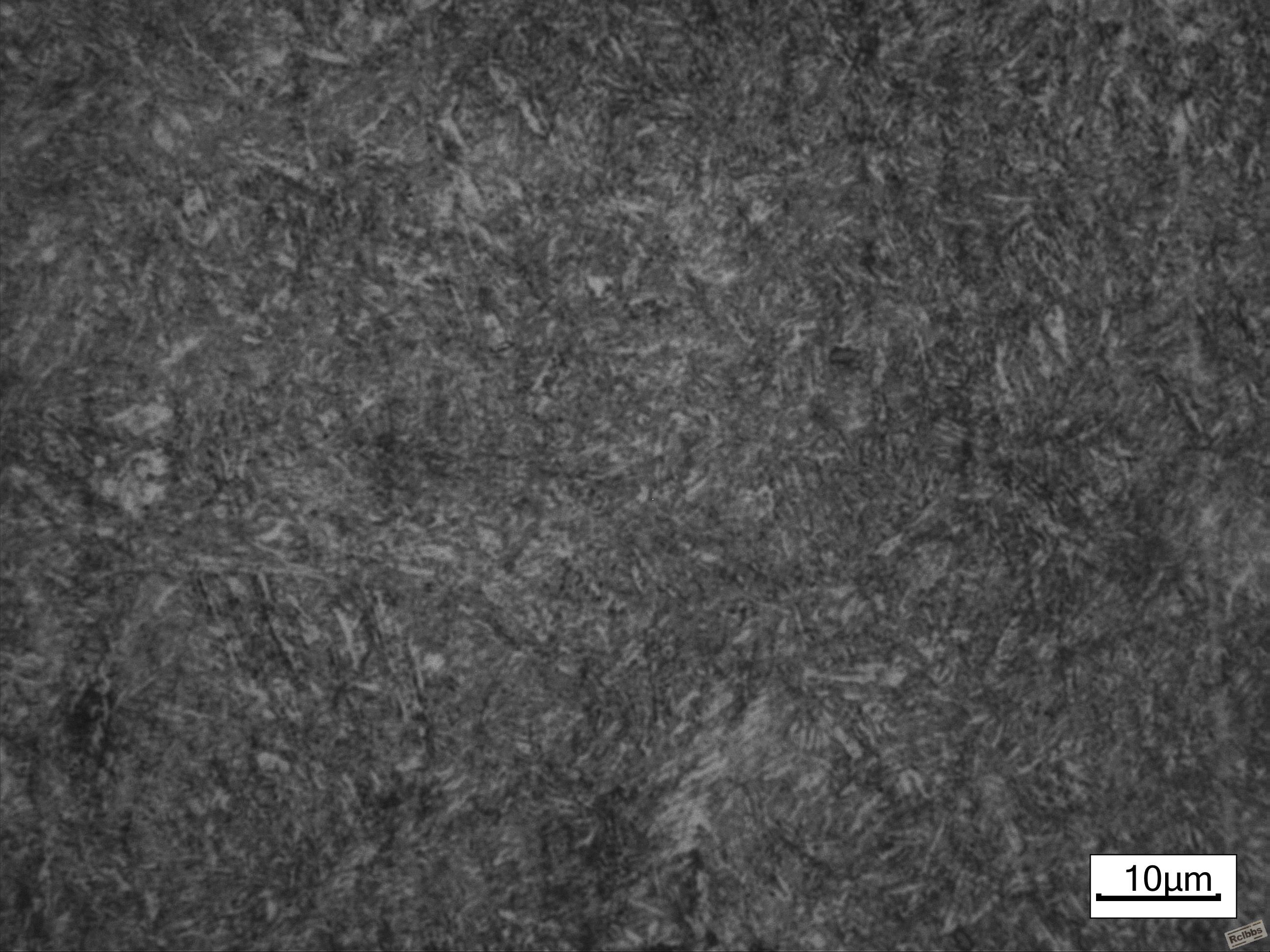

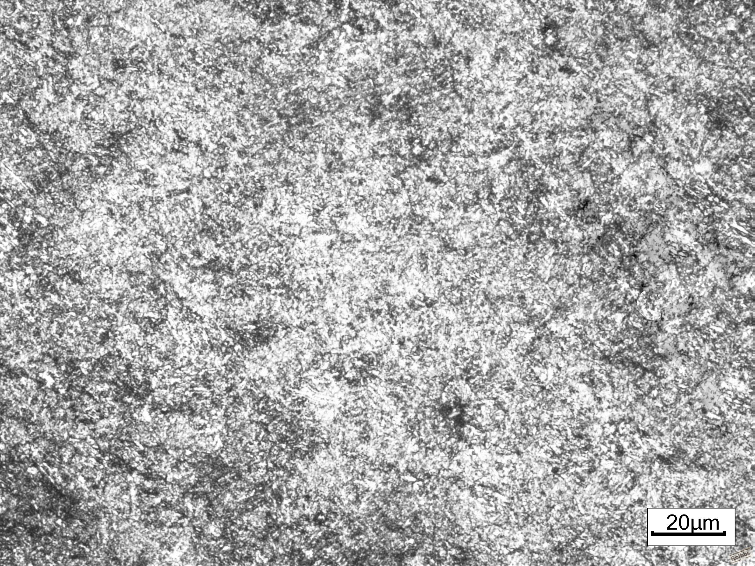

 楼主| 发表于 2015-3-22 07:49:04 | 显示全部楼层
西渡高速钢 发表于 2015-3-21 21:13
你是指第二张照片中白色区域的组织吗?因仅按你黑白照片,我无法确定是白色的组织,或以为是腐蚀的深浅或 ...
这2张就是800淬火+380回火,一个500倍。一个1000倍。(也是上图那张白色的清晰版)我就想问问,除了回火屈氏体外。还有其他的组织吗?
380回火500倍
380回火500倍
1000倍
1000倍

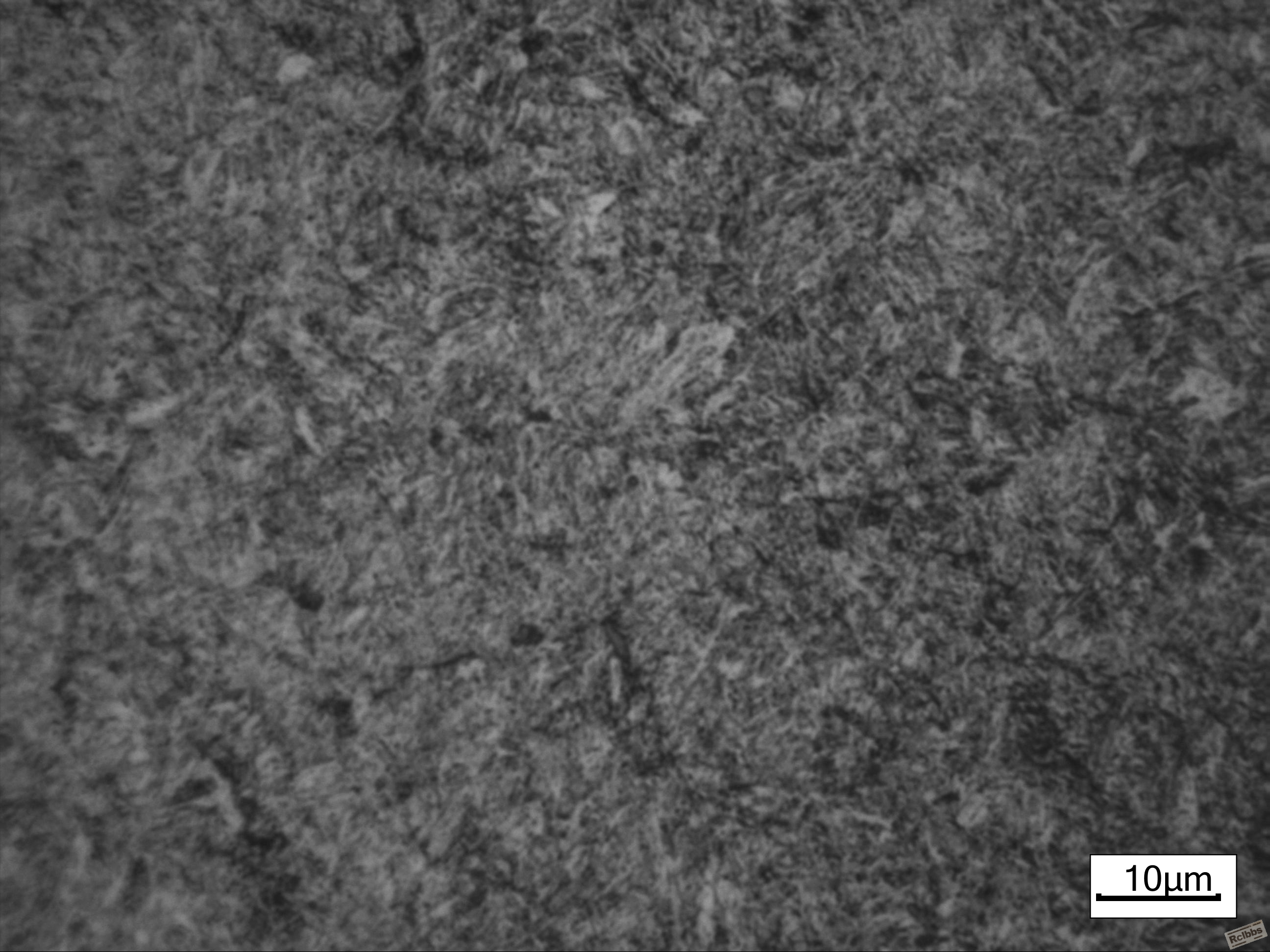

 楼主| 发表于 2015-3-22 07:56:59 | 显示全部楼层
下雨天出现 发表于 2015-3-22 07:49
这2张就是800淬火+380回火,一个500倍。一个1000倍。(也是上图那张白色的清晰版)我就想问问,除了回火 ...
这个是840淬火+380回火,得到的组织,也是1000倍的,请问还是回火屈氏体吗?它与上面780淬火+380回火的回火屈氏体形貌差异怎么这么大呀?
840淬火+380回火
840淬火+380回火

发表于 2015-3-22 13:51:37 | 显示全部楼层
我觉得很好,是回火屈氏体,看不到其它组织相。
