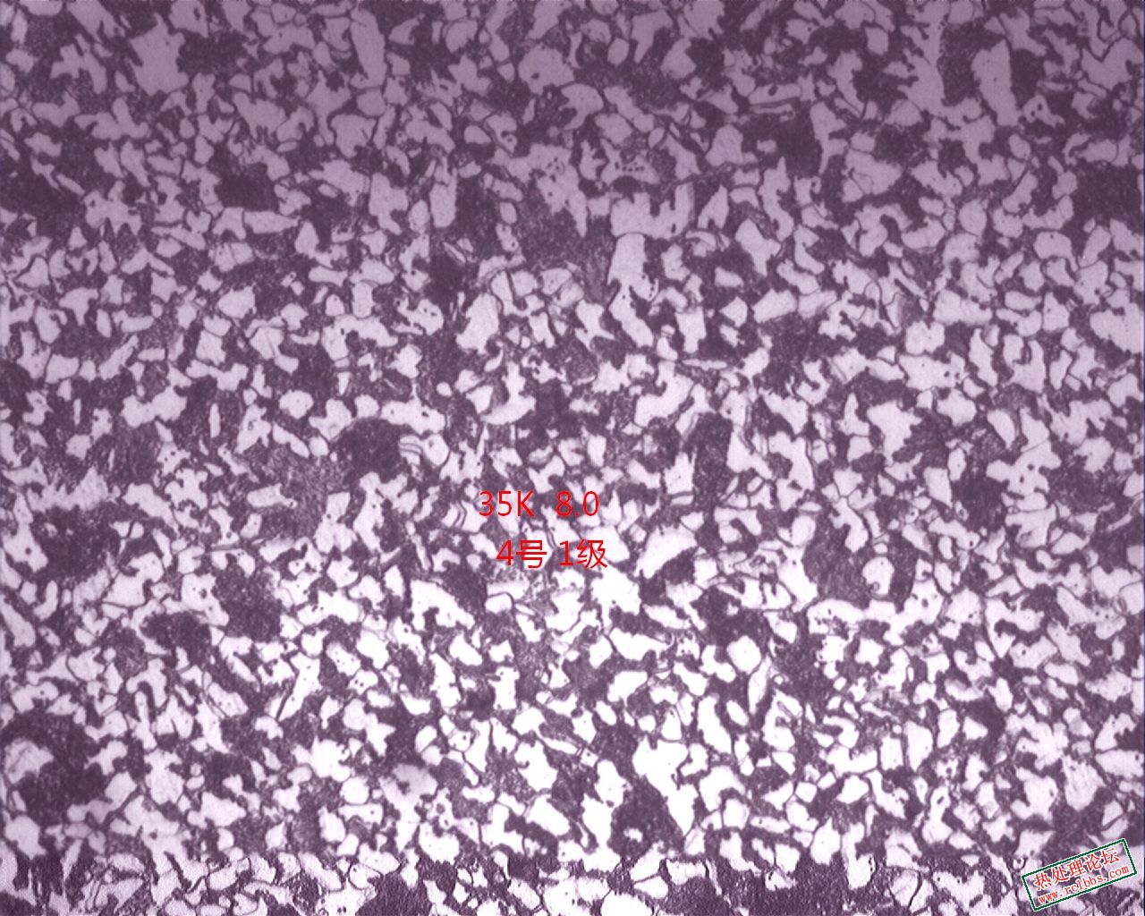

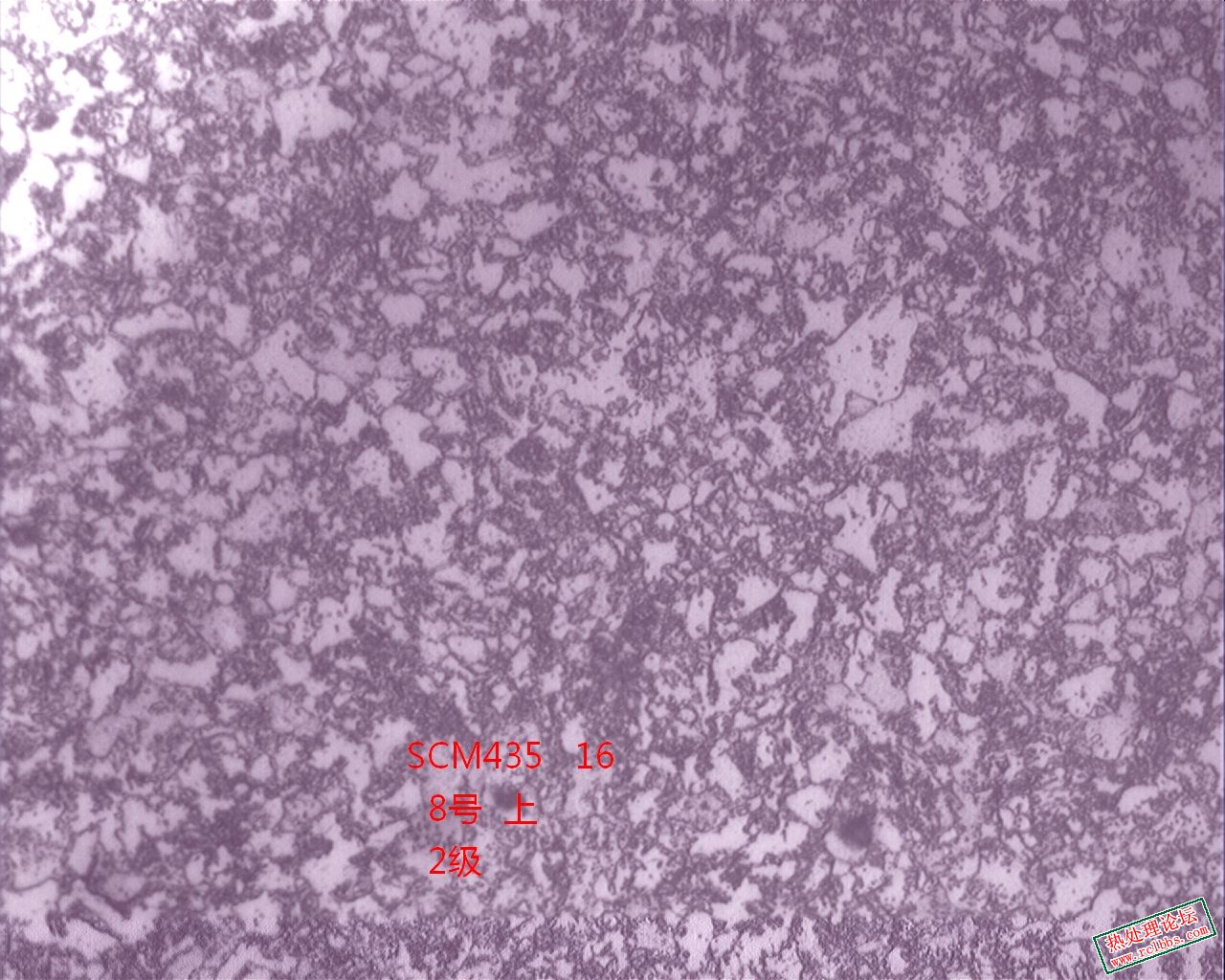

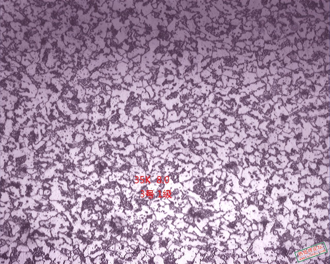

球化评级怎么样?大家给评评。

发表于 2008-3-28 20:51:30 | 显示全部楼层
坦率地说,实在不怎么样
渗碳体都没有破断、起球。
铁素体也看不出重结晶的痕迹。
发表于 2008-3-29 09:07:50 | 显示全部楼层
球化处理的很一般,基本没有成球,像正火一样
签到天数: 8 天
发表于 2008-3-29 09:50:33 | 显示全部楼层
好像是倾向于球化。
处理的不太好
签到天数: 44 天
发表于 2009-8-28 20:41:52 | 显示全部楼层
按GB/T 9441评级
发表于 2009-8-29 21:31:09 | 显示全部楼层
应该按GB/T5074评级。
发表于 2009-9-17 15:28:21 | 显示全部楼层
有这方面的国家标准的啊
发表于 2009-9-17 15:29:36 | 显示全部楼层
GB/T1299-2000
发表于 2009-9-17 16:22:34 | 显示全部楼层
这么多的人说的标准都不一样,好家伙!
发表于 2009-9-17 18:48:59 | 显示全部楼层
组织基本没变啊,怎么评级啊,
签到天数: 45 天
发表于 2009-9-17 21:54:53 | 显示全部楼层
楼主拍的明显是30#钢一类,不过球化不好,应该按JB/T 5074-2007 低、中碳钢球化体评级,
哪位有这标准麻烦请上传,我这只有91版的
签到天数: 306 天
发表于 2009-9-17 22:04:09 | 显示全部楼层
2# pangxingt
没有达到2级。
发表于 2009-9-17 22:15:15 | 显示全部楼层
楼主是怎样的牌号,根据图片看没有很好的球化,温度不够或者时间不够
发表于 2009-9-23 13:54:31 | 显示全部楼层
正火,球化不彻底。
发表于 2009-10-15 18:13:45 | 显示全部楼层
JB T 5074-2007.pdf
JB T 5074-2007.pdf
499.78 KB, 下载次数: 497
发表于 2009-10-16 10:33:23 | 显示全部楼层
谢谢 楼上的标准
发表于 2009-10-26 23:56:32 | 显示全部楼层
组织基本没变啊,怎么评级啊,
发表于 2009-10-27 09:30:55 | 显示全部楼层
楼主也没交代是什么钢种?照片放大倍数是多少?看起来属于球化不良。根本就没有成球。
发表于 2009-10-27 14:15:19 | 显示全部楼层
以后涉及到组织为题,请大家将图片所指示的材料及热处理工艺简单介绍一下。便于互相探讨相关的问题。
