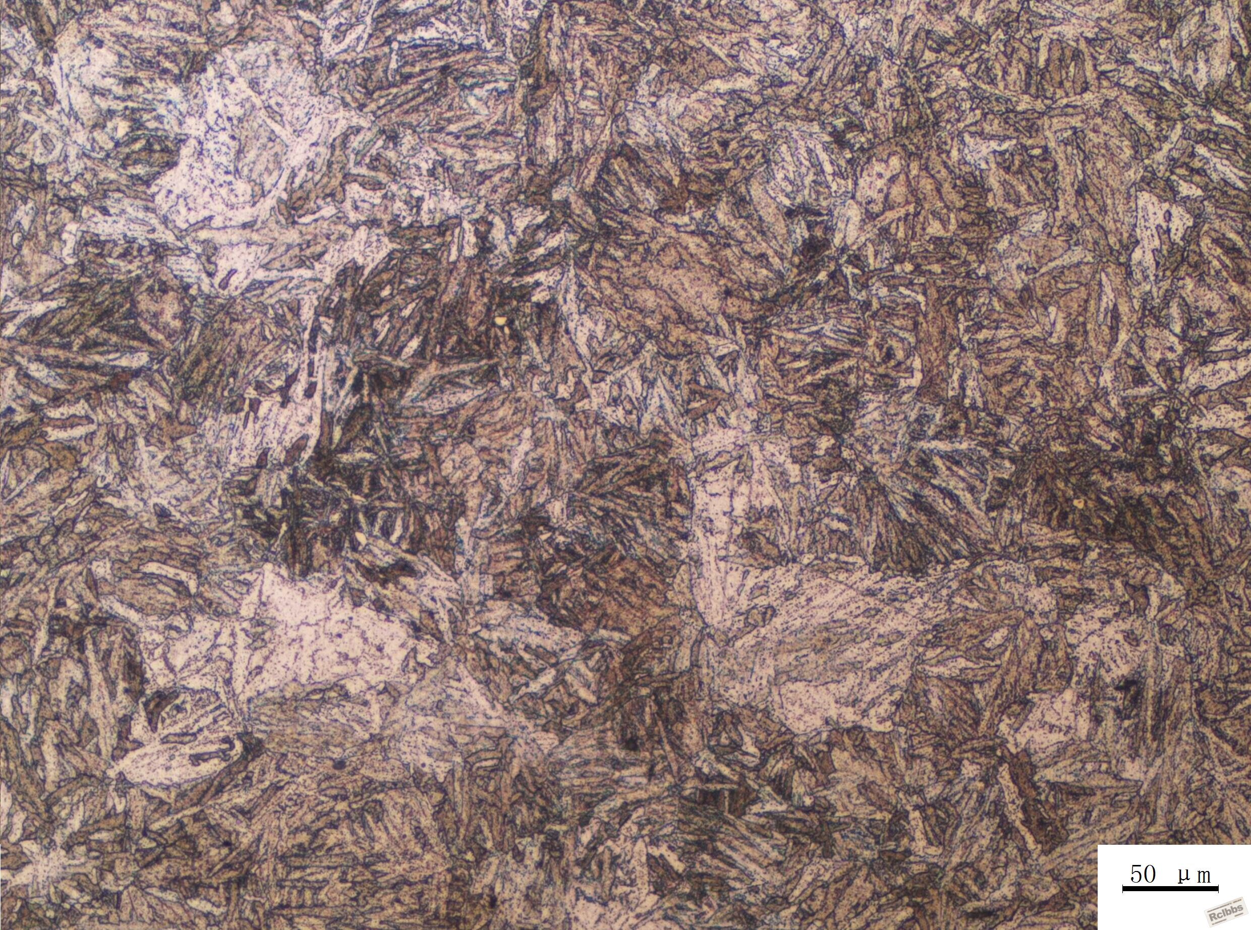

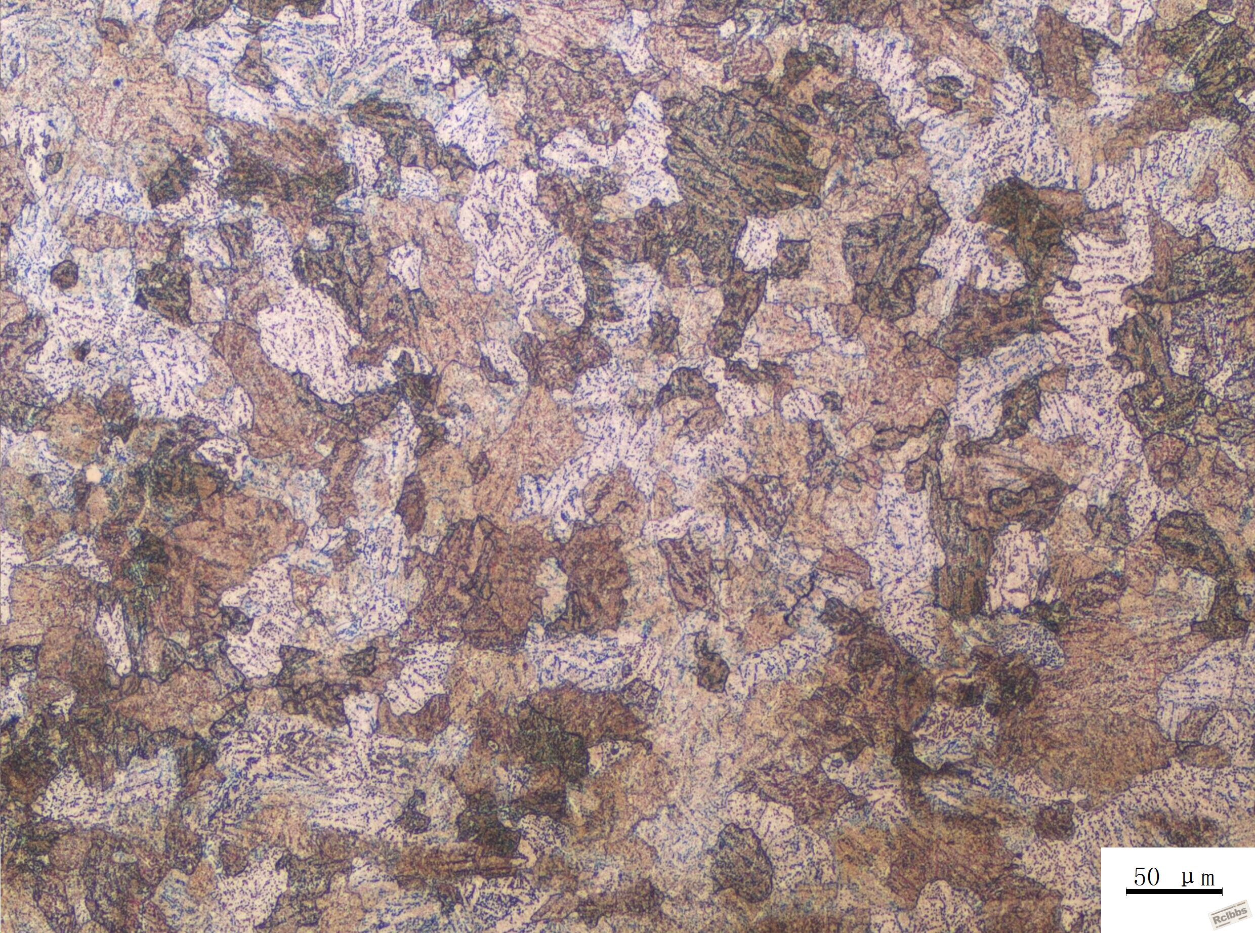

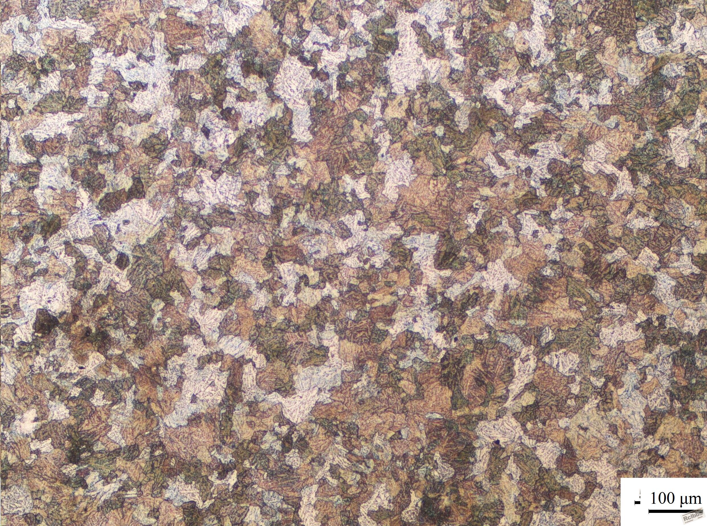

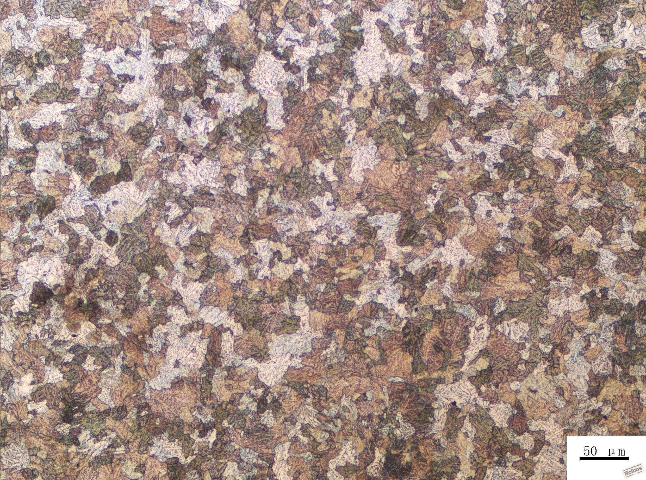

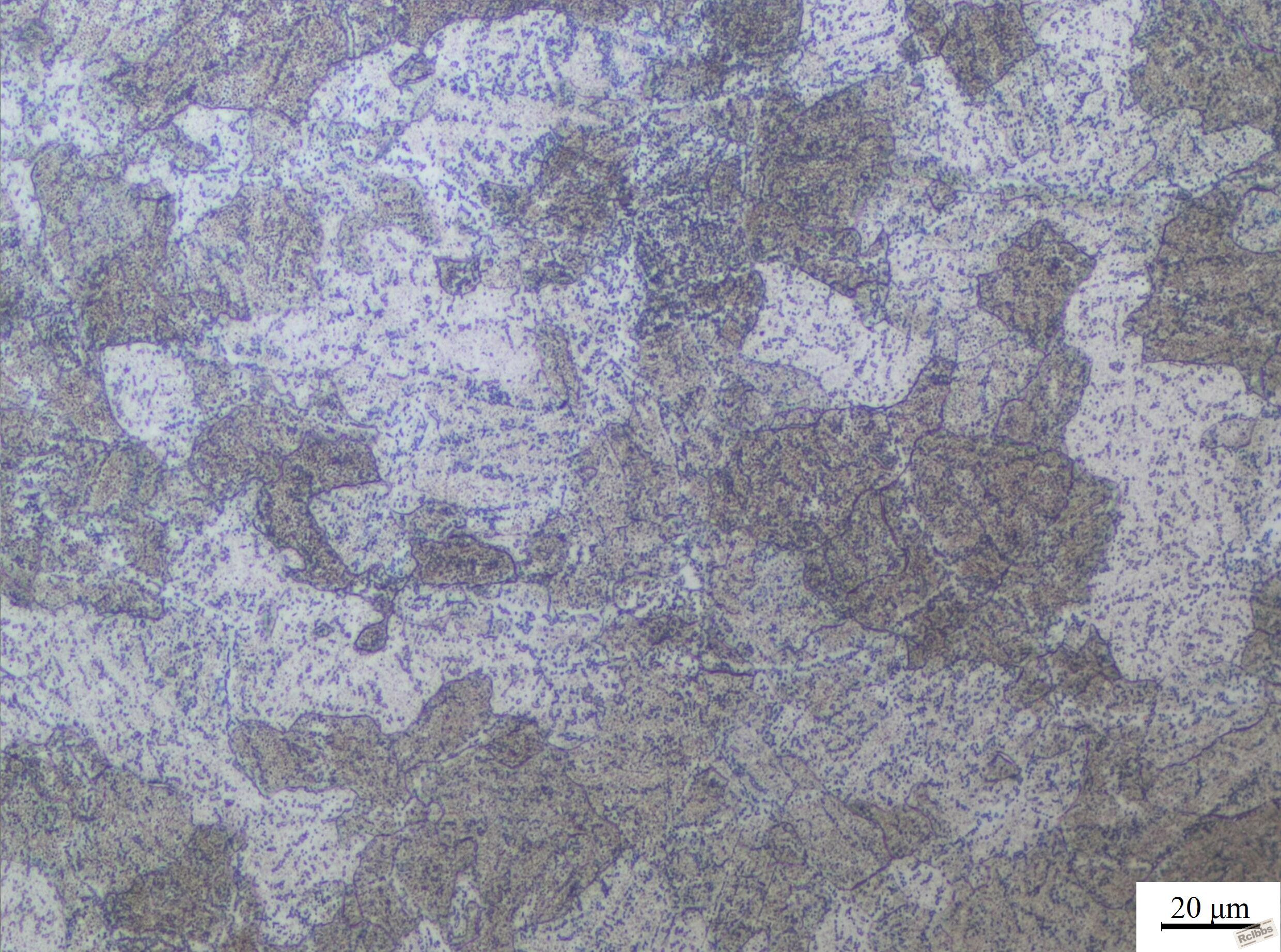

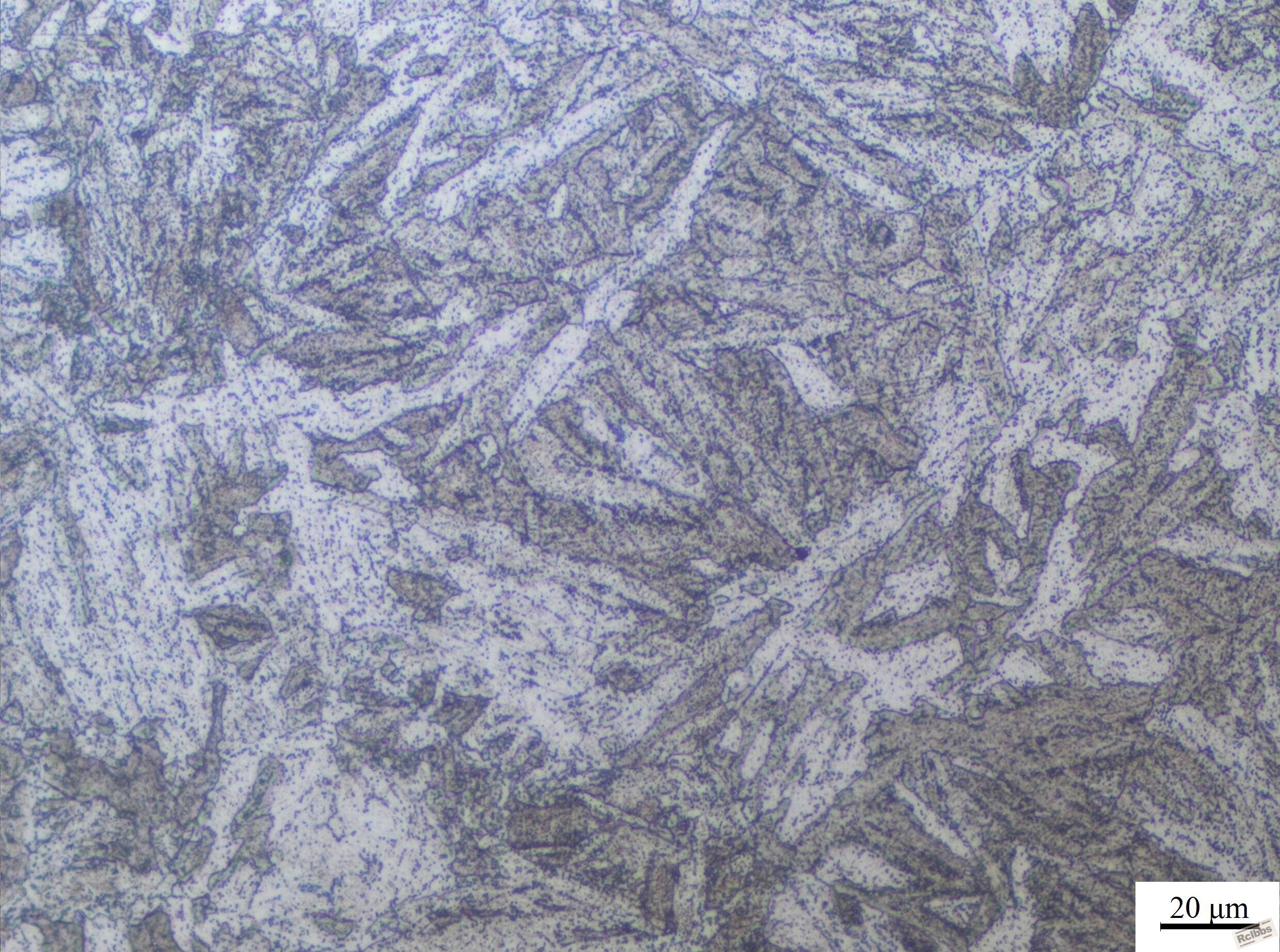

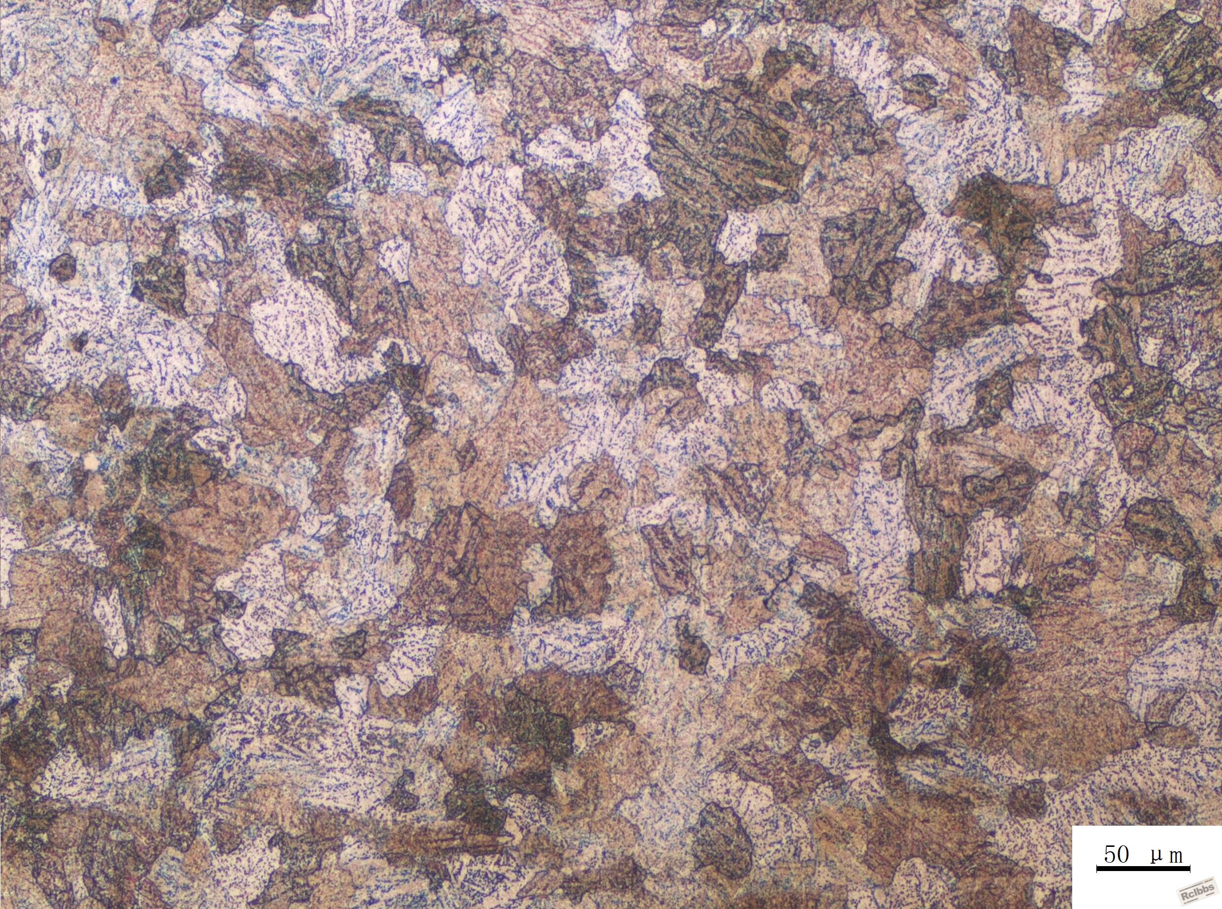

热处理状态:原材料,退火态,要求硬度≤HBS225,实测值HBS190-195,化学成分合格。
但金相图片却是有点不懂,敝人对H13了解甚少,望各位指教,金相图片如下,彩色背底,腐蚀剂为苦味酸盐酸酒精溶液(一直用的是这个腐蚀剂)。
100x
100x
200x-1
200x-1
200x-2
200x-2
200x-5
200x-5
500x-1
500x-1
500x-3
500x-3

发表于 2015-4-5 21:11:46 | 显示全部楼层
是贝氏体组织,,退火组织不合格;出现贝的原因,不是冷速快,而是冷速慢的缘故。

发表于 2015-3-20 20:27:50 | 显示全部楼层
用硝酸酒精溶液腐蚀就可以,退火组织不合格

发表于 2015-3-20 20:50:30 | 显示全部楼层

请问不合格在那儿,我想可能是倍数太低造成的,你觉得呢?
发表于 2015-3-21 08:52:19 | 显示全部楼层
从金相组织图片看退火组织不合格。
 楼主| 发表于 2015-3-21 09:07:19 | 显示全部楼层
wuchengwei 发表于 2015-3-21 08:52
从金相组织图片看退火组织不合格。
请教下金相图片上的组织是什么组织?那像针叶一样的组织是什么呢?

发表于 2015-3-21 16:53:49 | 显示全部楼层
按GB/T 1299-2005标准评定,或按北美NADCV#207-90标准评定

发表于 2015-3-23 10:54:12 | 显示全部楼层
zhu625607916 发表于 2015-3-20 20:43
能明示下不合格的地方和原因吗?
请问这是什么退火工艺?是球化退火吗?
 楼主| 发表于 2015-3-23 18:36:09 | 显示全部楼层
leeyoung007 发表于 2015-3-23 10:54
请问这是什么退火工艺?是球化退火吗?
今天看下了收货条件,是退火态,并未标明是球化退火。但那条状的组织是什么?怎么形成的?还望指教

发表于 2015-3-24 09:34:11 | 显示全部楼层
最好是看看H13的CCT曲线,就好判断是什么组织了。从目前的照片来看,像是贝氏体组织。

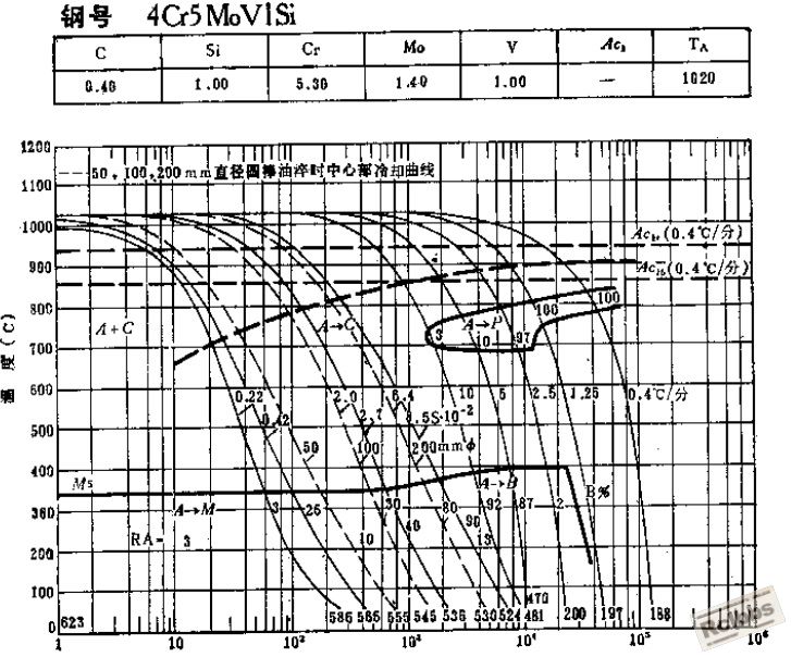

发表于 2015-3-24 09:45:57 | 显示全部楼层

应该是贝氏体。温度将得太快了,且降到一定温度降速有减小。总之炉子保温性不好。还有就是腐蚀的时候最好用硝酸酒精。

发表于 2015-3-27 22:24:33 | 显示全部楼层
那样的组织是贝氏体
发表于 2015-3-27 22:37:31 | 显示全部楼层
leeyoung007 发表于 2015-3-24 09:45
H13相当于4Cr5MoV1Si, 它的冷却曲线如下图,所以组织估计是贝氏体+碳化物。
gan感谢使用曲线讲解,
发表于 2015-3-27 22:42:18 | 显示全部楼层
原材料有贝氏体,退火球化不合格,颗粒分布不均,冷却转变组织过快;请参考7楼,14楼,15楼,12楼的意见;

发表于 2015-3-30 09:25:56 | 显示全部楼层
这个转变曲线是哪个资料的?学习一下

发表于 2015-3-30 12:20:43 | 显示全部楼层
H13钢是一种热作模具钢,退火应采用球化退火好一些,你这个明显是冷速快了,有针状B出来了,

发表于 2015-3-30 18:23:20 | 显示全部楼层
fengyonghe 发表于 2015-3-27 22:24
那样的组织是贝氏体
如果有那么多贝氏体,又如何会测得那么低的硬度?
