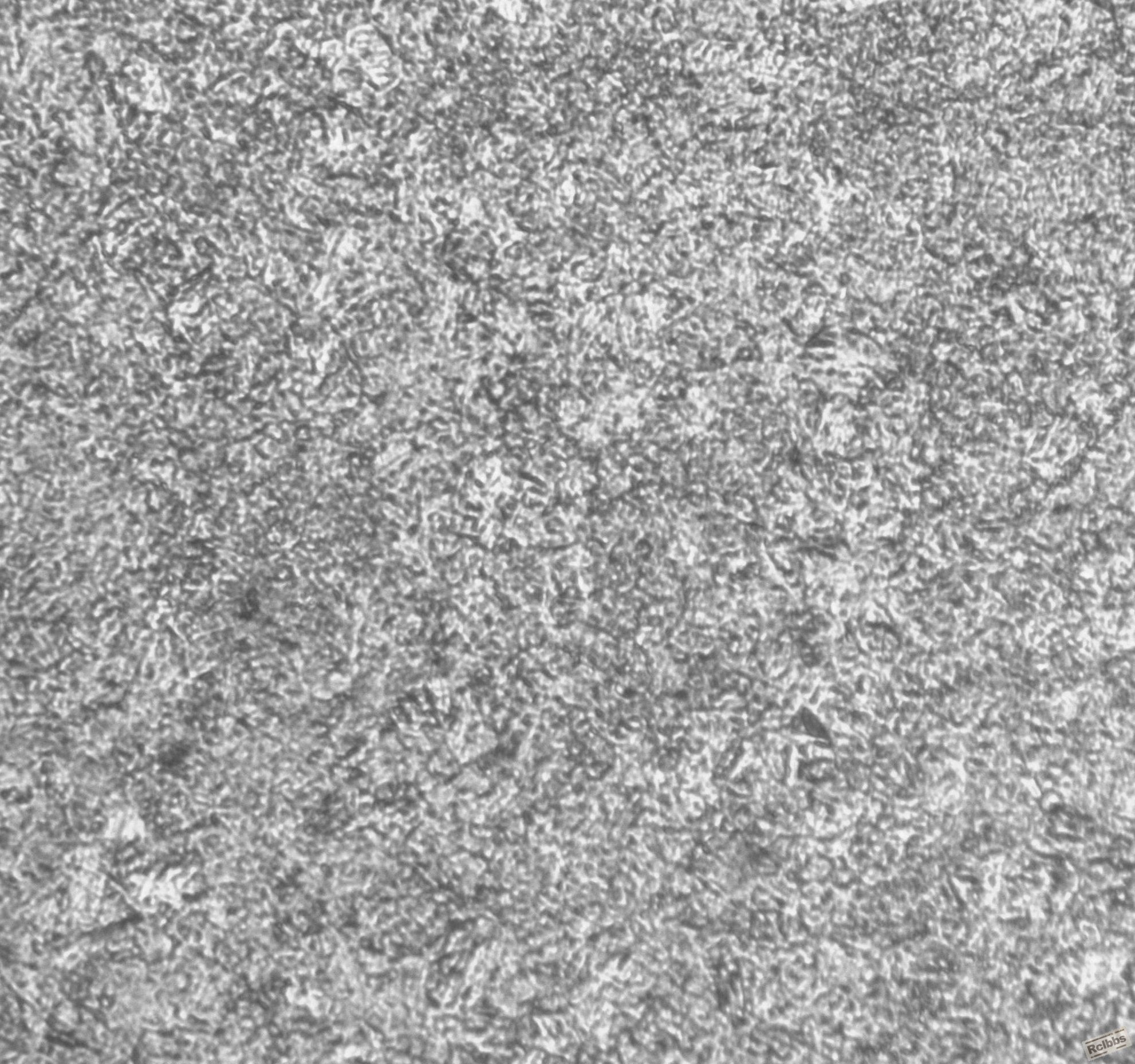

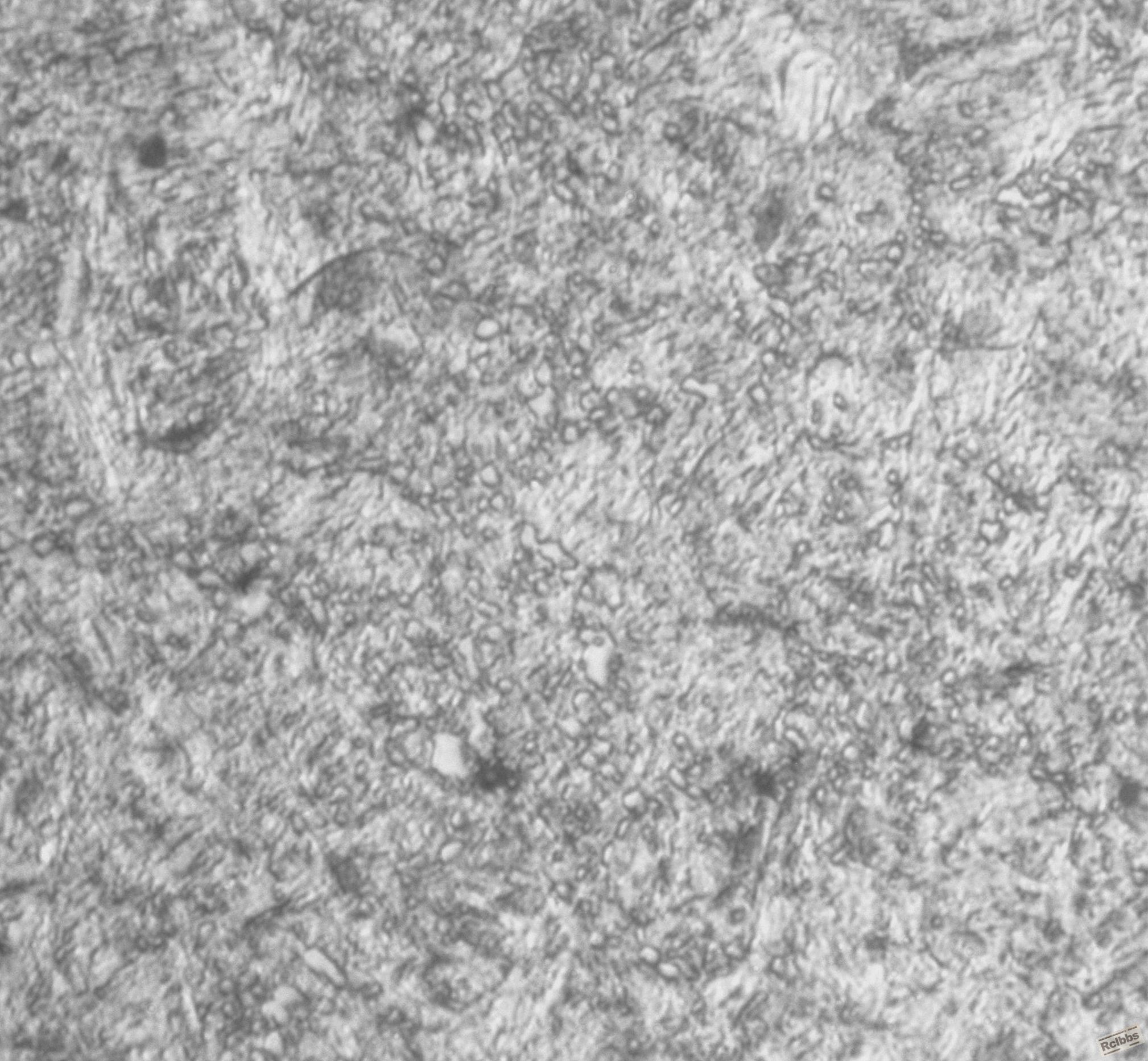

上次做了一批S136的产品(不清楚是S136H还是S136)产品,需要出具金相检验报告,第一次做此类材料的金相,试验了多次,后采用苦味酸盐酸酒精溶液做出了这个组织,工艺是:1020度淬油,400度回火3小时。
请教这个组织是否合格?谢谢!
100倍
500倍

因不是直接在显微镜下观察,楼主用的又是黑白照片。仅依据两图,很好!组织细而均匀。
谢谢,碳化物是否合格?因照片不是很清晰,请谅解!

请问图片中显示的是什么组织?

这个S136是什么材料(化学成分)?你说得对,是的存在这碳化物。组织的话淬火马氏体经过回火后的组织(400度的话,叫回火屈氏体吧!但是看上去有点像回火马氏体,具体判断要看化学成分) + 碳化物。

S136国内是4Cr13NiV.塑料模具钢。
