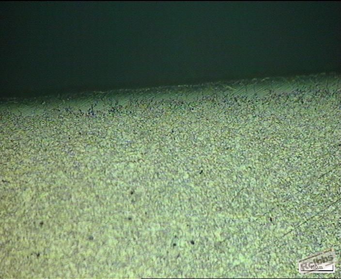

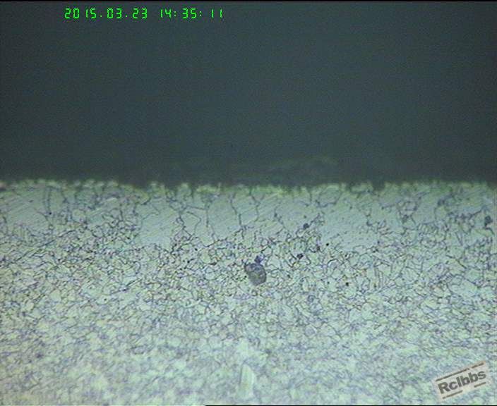

T91正火+回火后外壁出现铁素体类组织!这个组织是不是铁素体???这种组织是如何产生的?如何消除?求大神支招!
T91 外壁组织
T91 外壁组织
发表于 2017-2-5 15:54:56 | 显示全部楼层
老标准是要求回火索氏体,ASME 要求的是回火马氏体,表面的脱碳有时是无法避免的,金相检测时尽量的磨1MM深

是铁素体。产生的原因是脱碳。能拍一张近表面的组织吗?请标上标尺,放大倍数400或者500. P91是锅炉用的马氏体耐热钢,其正火+回火组织应该是回火马氏体,但是你这个组织感觉有些异常,不过这两张照片不清晰。
 楼主| 发表于 2015-3-24 20:03:04 | 显示全部楼层
leeyoung007 发表于 2015-3-23 17:08
是铁素体。产生的原因是脱碳。能拍一张近表面的组织吗?请标上标尺,放大倍数400或者500. P91是锅炉用的马 ...
我们的显微镜不行   只能拍到这效果啊       那外面一条就是铁素体       我想问是在热处理哪一道产生的   产生的原因是什么?能不能解决?求帮助!谢谢!

轧制或者热处理的时候产生的。具体脱碳层要求,你可以看GB/T5310-2008     6.11. 不知道你这个管子是不是按国标5310来做的。

这个是用的锅炉厂的要求,组织中不允许存在铁素体,既然是脱碳,那也就是有铁素体,最终判断就是不合格了!   正火用的是无氧化炉(应该不会产生铁素体吧)   回火是普通的明火炉(会不会是回火产生的)

T91没做过,当P91做过,你们怎么是正火+回火呢,我们是淬火+回火,组织应该是回火索氏体组织,不应是回火马氏体。表层的确是脱碳了,这可能无炉子氛有关,炉内如果有水份,或氧化性气氛则易种过成表层脱碳。

T91和P91化学成分是一样的。对于壁厚小于70mm的工件,正火+回火即可。对于壁厚大于70mm的则要按你说的淬火+回火。T/P91相当于国标的10Cr9Mo1VNb.

金相看的也只是表相而已,我的判断不是铁素体,虽然从组织形貌看是铁素体但有很多的疑问。
1、铁素体如此富集,杂质却一点没有?
2、铁素体分布的位置太平均了,2种组织紧紧相连却没有过度,故意做都做不住来!
我的初步怀疑有2个,A 试块切取制备没有处理好。B 表面脱碳严重。

试样磨制已经N遍了。   还有T91正常组织是回火马氏体        外壁出现脱碳      那脱碳后  那块组织是什么组织?不应该是铁素体吗?

是脱碳,我们经常出现的
