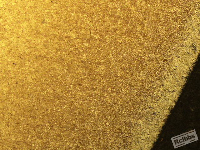

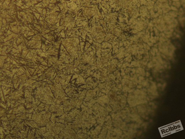

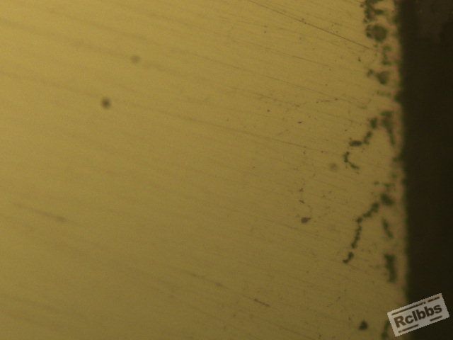

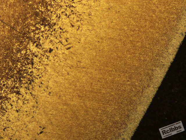

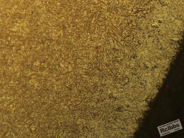

500..JPG 500.JPG 200.JPG 100.JPG 50.JPG 图片分别为500,200,100,50倍
               外协渗碳处理,表面有0.2mm组织不良,针长30到40um,炉子已经停了,他们也找不到原因!!!他们的记录仪显示一切正常
        个人感觉认为便面有点氧化,有可能他们的氧探头有故障,但是不知道为什么便面的组织那么粗大!!
                      求解~~~~

表面有氧化和脱碳------------------------------------

你的分析是对的,氧化和脱碳。

组织粗大请确认材质、热处理前金相组织,强渗温度与时间,淬火温度与冷却速度,是否有通氨气?
晶间氧化及脱碳,除氧探头外,CO分析仪的检测结果是否准确更为关键,以及渗剂的含水量、气氛的偱环、排气阶段流量等多方面的问题

是的~~氧化比较严重的,但是组织粗大不知道是什么原因

更确切的来说是氧化而造成的脱碳~~

材料没有问题~~~强渗估计得7个小时吧!(猜测)氨气没有~~表面组织600hv
              冷却速度从各方面来看是没有问题的,我很是怀疑气氛的问题,cp问题应该也不大,能渗到1.15··   气氛应该有问题,可能像你说的有水气!!
              外协还在调查中

此为非马组织,内氧化造成的。炉内氧含量超标,可从以下几方面着手:
   1.尽可能采用高纯度的气体作为原料气,并从各个环节上严格控制水的含量。
   2.工艺上尽可能减少空气的入炉量。例如,在升温阶段手动关闭空气阀,即升温阶段将进入炉内的氧气减少为零。有实验表明:采取此法可使非马深度减少30%~40%。
   3.设备上保证炉气不受污染。
