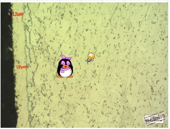

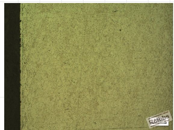

1.深冷冲成型零件,厚度为1.2mm,DC04进行氮化处理,氮化后,白亮层约0.015——0.02mm,氮化物的级别无问题,但工件脆性大。

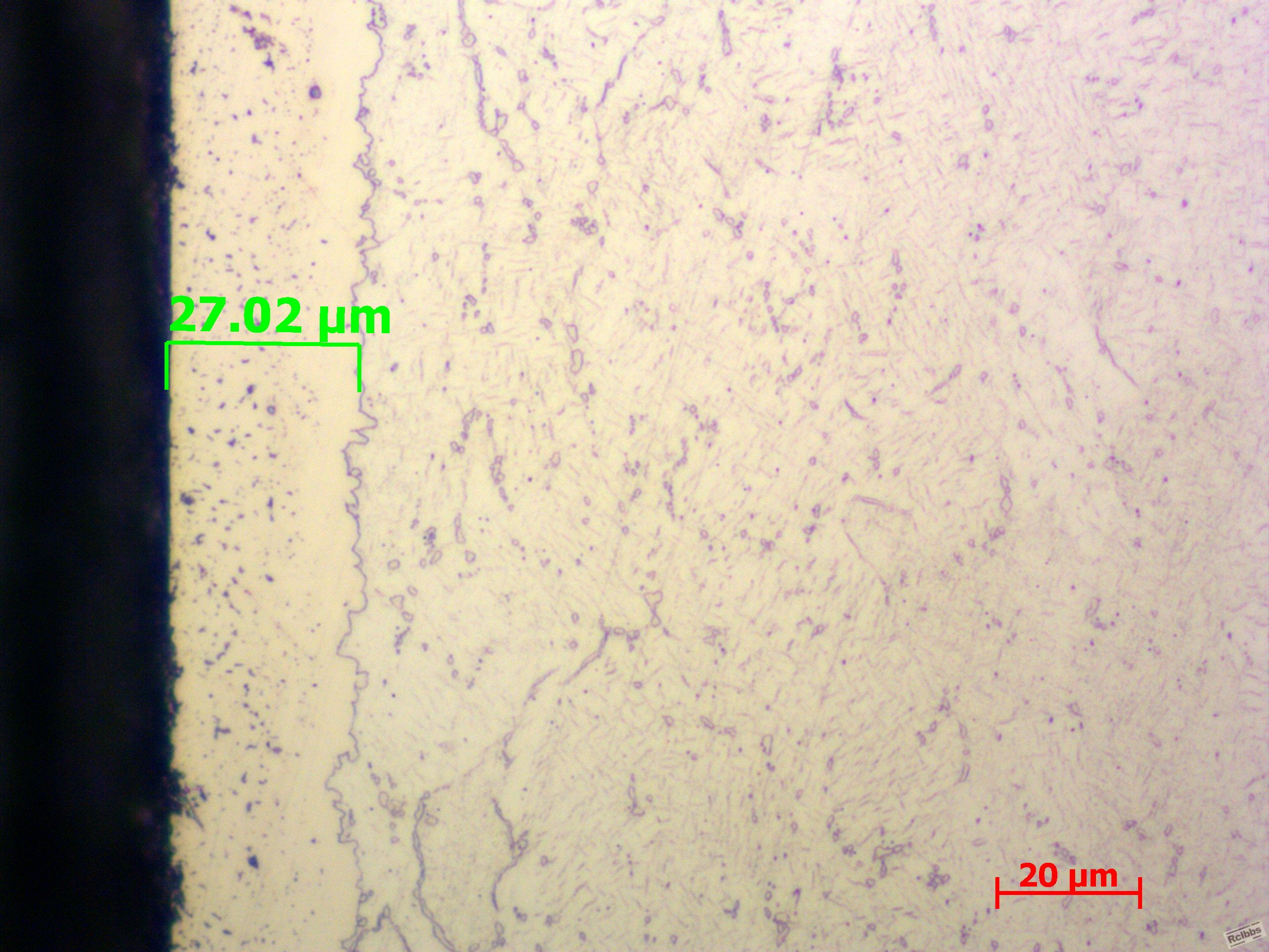

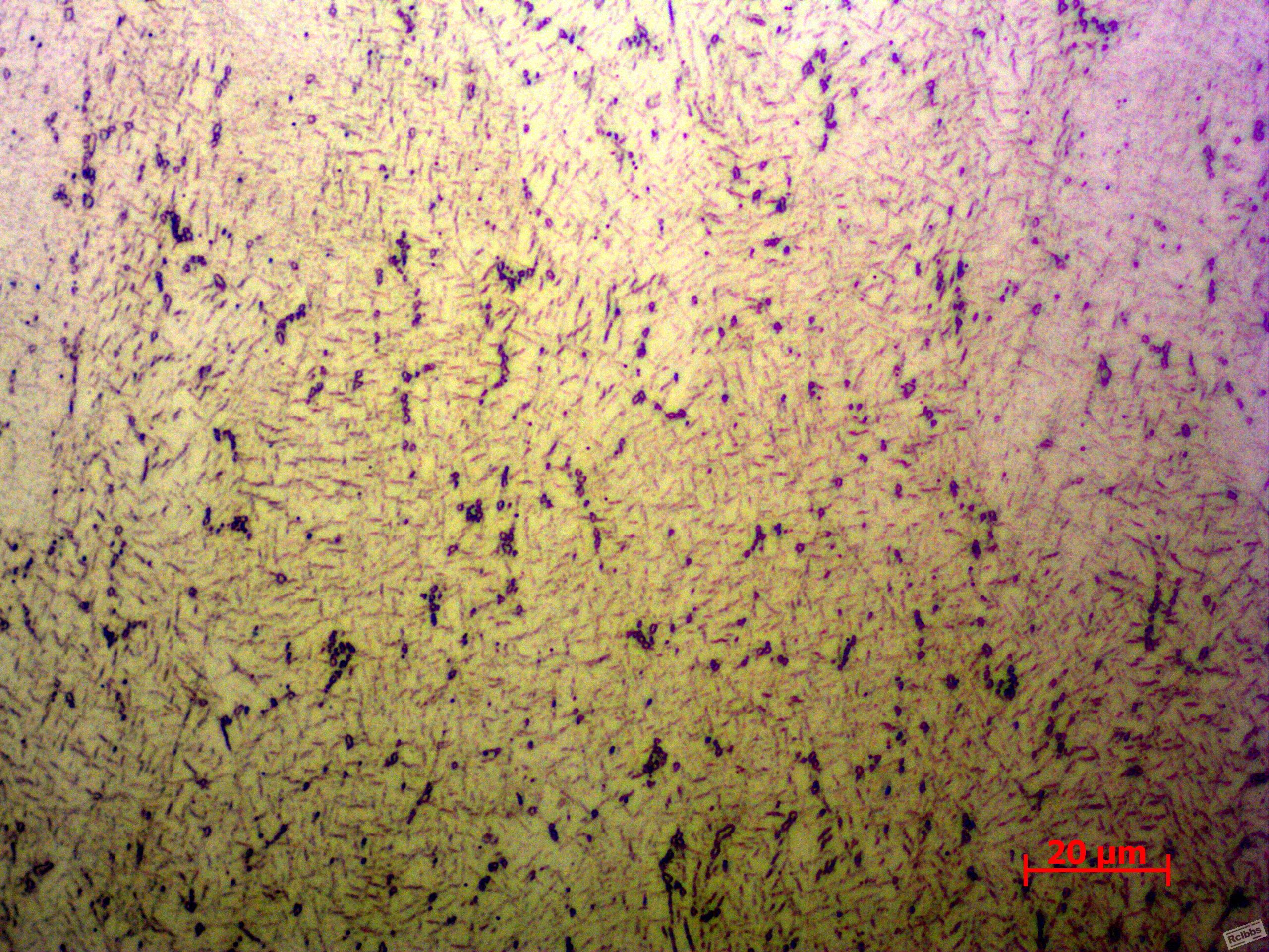

后来供应商将该批件退火处理,退火后脆性不大,但是试样腐蚀容易,心部组织完全不同的感觉,退火温度200多度,
从图中可以看出大量的含有氮化物的铁素体,对于A类件来讲是不是不能接收
此外氮化后能进行退火处理吗,我个人觉得不行,但不知原因,望指点
2.另一个供应商提供的零件,同样的工件,氮化后,白亮层约0.01——0.015mm,存在大量的针状氮化物,实物却不脆。
望高人指点
1中提到的氮化件,100倍,脆性大
1中提到的氮化件,100倍,脆性大
1中提到的氮化件500倍,脆性大
1中提到的氮化件500倍,脆性大
1中提到的氮化后退火件
1中提到的氮化后退火件
1中提到的氮化后退火件
1中提到的氮化后退火件
发表于 2015-3-26 11:34:52 | 显示全部楼层
技术要求是什么?200°C温度也叫退火?
发表于 2015-3-26 16:13:32 | 显示全部楼层
采用的氮化方式是什么。盐浴氮化还是离子氮化
 楼主| 发表于 2015-3-26 22:16:30 | 显示全部楼层
氮化层0.015——0.025mm,实物检测脆性,是因为在氮化后,实物脆性大,才回火可能只是降低应力
 楼主| 发表于 2015-3-26 22:17:16 | 显示全部楼层

发表于 2015-3-27 10:06:42 | 显示全部楼层
yalang11 发表于 2015-3-26 22:17
液体氮化吧,那种氮化会对实物的脆性有影响吗,是不是离子氮化比较好
你需要把这个零件从冷冲压成型到氮化所有的工艺过程列出来,这样才好分析问题。估计是生产工艺不当,应该好找原因。比如冷成型后直接氮化?氮化工艺是什么?氮化温度是多少?

 楼主| 发表于 2015-3-31 20:25:07 | 显示全部楼层
leeyoung007 发表于 2015-3-27 10:06
你需要把这个零件从冷冲压成型到氮化所有的工艺过程列出来,这样才好分析问题。估计是生产工艺不当,应该 ...
冲压后直接氮化的,工艺都是供应商控制,是技术保密,这样的产品件是不是不能放行啊。抱歉前几天出差,不方便回答
