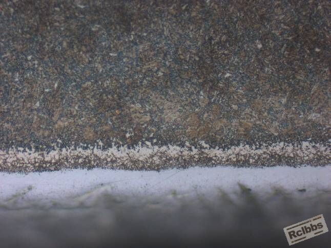

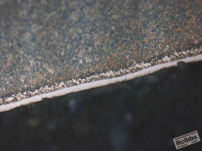

材料40CrNiMoA,基体硬度为31~34HRC,用离子软氮化加工后检查金相组织出了问题,见图片。问题主要是1平行于白亮层有一层白色组织,2白色组织下有一些块状。不知道这两种是什么组织及产生原因。加工设备是离子渗氮炉,工艺气体为氨气和甲烷,温度560,保温2.5小时。求帮助,谢谢!

发表于 2015-4-4 21:23:38 | 显示全部楼层
建议对没有氮化的组织进行检测,这个很有可能是没有氮化之前产品表面脱碳造成的,图片不是很清晰,但是能感觉到。表面全脱碳,下面不完全脱碳,所以就有白色铁素体块。
 楼主| 发表于 2015-4-5 19:22:20 | 显示全部楼层
dzkyx1314 发表于 2015-4-4 21:23
建议对没有氮化的组织进行检测,这个很有可能是没有氮化之前产品表面脱碳造成的,图片不是很清晰,但是能感 ...
分析了一下零件加工流程,是棒料加工出来的,去除量最小处3mm。今天找同批料检查也没脱碳。
签到天数: 2203 天
发表于 2015-4-5 22:03:56 | 显示全部楼层
这个,如果不是脱碳,那次表层那白色的是什么组织,有没有可能是特殊情况呢。没有看到样件,也不敢乱说,不过真的很想脱碳。你仔细查查吧,有结果公布一下。
发表于 2015-4-6 00:16:04 | 显示全部楼层
看你如此纠结,扫描电镜测试一下该位置成分呗
