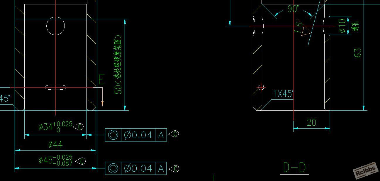

现在有一个工件,要求淬火部位为图示部位内圆部分,图纸如下,我们高频淬火后内圆变形大,而且淬火区长度达不到要求,有没有什么方法解决? QQ图片20150327144954.JPG
补充下: 材料:45钢,,淬火前未经热处理,设备为:成都多林超音频感应电源,SS-120A,冷却介质:普通淬火油。热处理要求:HRC50~56
签到天数: 32 天

内圈高频加热,功率要大,外壁喷水。你那个电源不行

建议用高频生产,这个产品客户只给了硬度要求,对吧,这样为了控制变形,最好用高频生产,这样透入深度就会降低,内孔变形就能解决,其次,这个产品用油淬硬度能保证吗?也许烧很深,淬硬层却很浅,所以,淬火剂最好改用水基淬火剂。这样就可以配合高频浅的投入深度,保证表面硬度的情况下,防止内孔变形。

你的产品壁薄,高频加热的层浅一点,表面硬度就可以达到要求,内孔基本就不会有影响。普通淬火油冷却45#选择是否妥当也要考虑。

其他的没有要求,只有硬度要求,后续加工为磨内孔,有对上面一级内圆的同轴度要求

淬内孔薄壁工件,如果我没记错的话成都多林电源是小型固态电源,你使用频率又低加热时间又长,从你描述的淬油,看来已经透热了,这样变形量肯定大的,长度不够是你有两种原因,1.感应器有效加热长度不足,2.工艺调试不合理,你的工件在在机加工前也没做正火或调质处理后续变形量肯定偏大,如果你的表面加热工艺又不合理,那这种情况更加突出了。

淬火前应进行调质处理,采用连续淬火,大功率,快跑车,淬内孔要用工装。

调整整个工艺路线,先高频,后加工内孔。

我倒是觉得可以先整体淬火,再感应退火(不需淬硬的一端)。

请问淬火频率多少?淬硬层要求多少?
可以考虑提高频率,缩短加热时间,使用水基淬火液;
