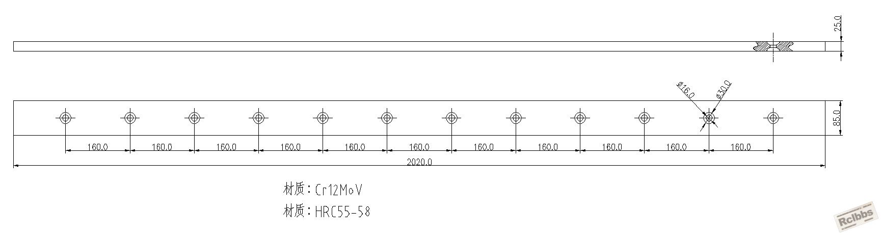

求助各位老师傅,Cr12MoV的这种产品,热处理工艺是什么,为减少变形量有没有什么好的方法,希望可以告之,谢谢!!!

用井式炉挂起做变形最小,空冷高温回火

楼上请说一下,我们都是学生,不要看不起我们交不起学费,另外空冷能达到硬度吗

这种材料,有三种处理办法,1高淬高会2低淬低回3等温处理。这要根据设备,处理件的使用要求来选择。你的东西要求变形小,假如能等温处理较好。

4楼的方法不妨一试。
