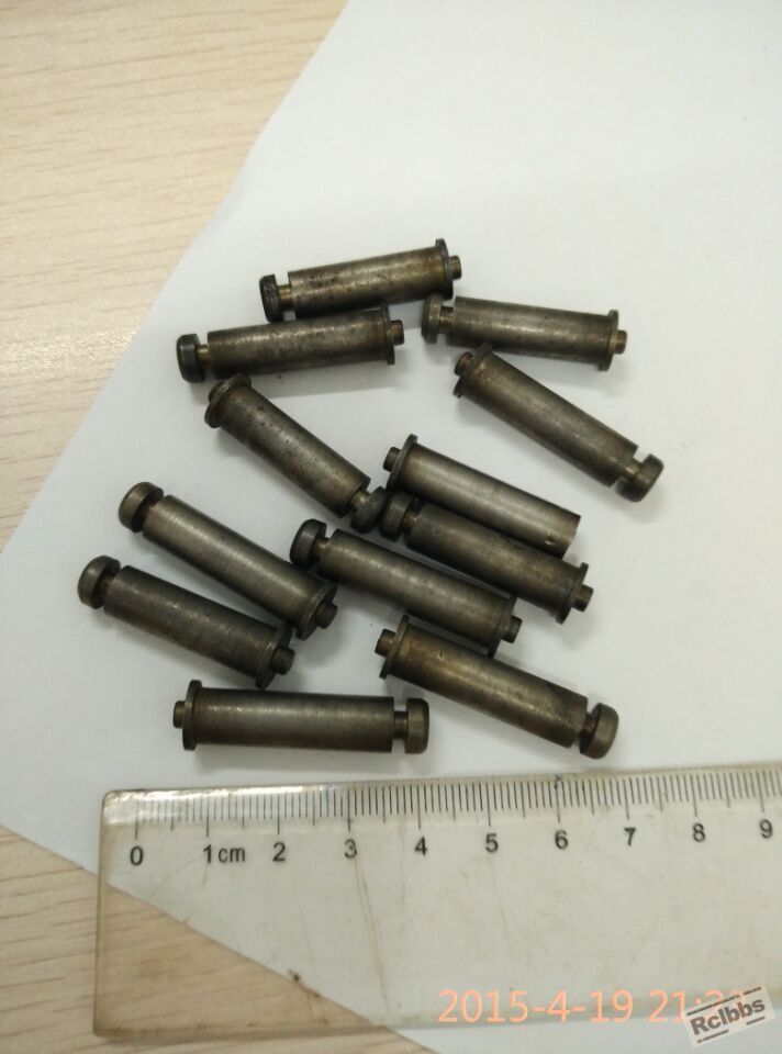

论坛里有位朋友问我:“易削铁网带炉渗碳处理,产品外经8m m,长度38mm,处理后外经是变大还是变小?大概是多少?”
请问:这个零件处理后外经是变大还是变小?大概是多少?谢谢
PS  我的回答  让他取20--30个零件,测定处理前、后的尺寸,看看尺寸变化的规律。

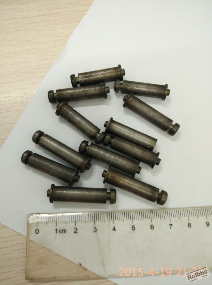

“王工,上次的8mm圆丁,处理出来和理论是相反的,竟然小了1-2丝,不过歪打正着,客户希望是变小”“
“网带炉做的”
“变小是什么原因呢。”
签到天数: 97 天
发表于 2015-4-20 11:48:18 | 显示全部楼层
请问楼主变小1丝左右稳定吗?是否经过多次的验证了?如果稳定的话,是否是因为该工件的前工序经过变形处理的?特别是冷变形处理?处理之后是否有经过正火后才精加工尺寸的?
