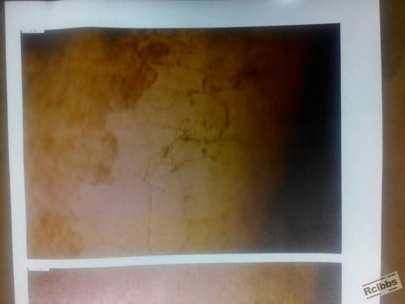

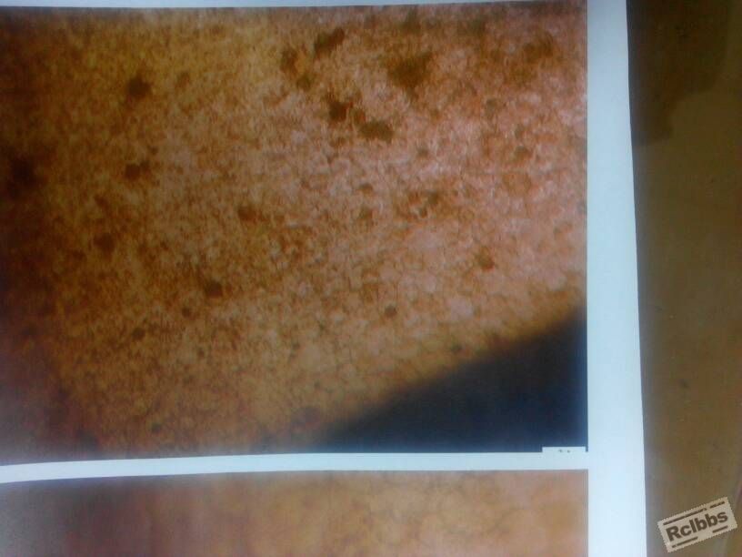

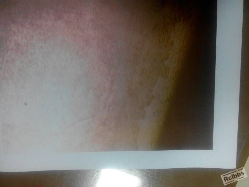

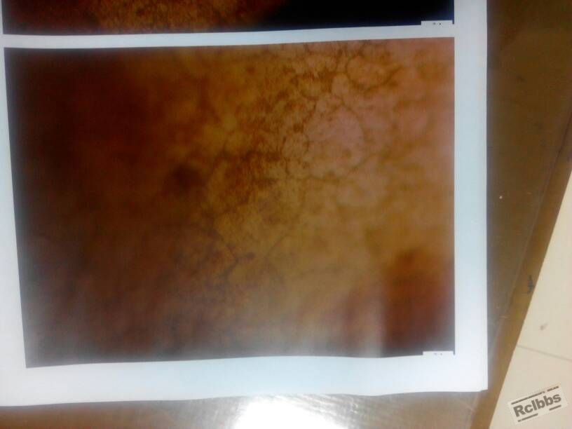

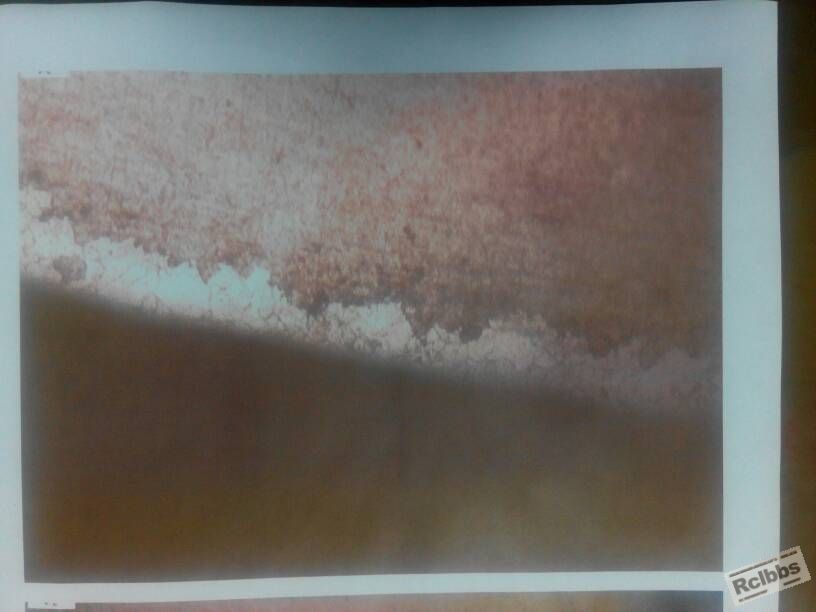

 楼主| 发表于 2015-4-3 11:58:49 | 显示全部楼层
金相照片
签到天数: 148 天
 楼主| 发表于 2015-4-3 12:00:51 | 显示全部楼层
发表于 2015-4-4 11:50:19 | 显示全部楼层
像短时氧化脱碳 铁素体
签到天数: 148 天
 楼主| 发表于 2015-4-4 12:06:17 | 显示全部楼层
lihai123456 发表于 2015-4-4 11:50
像短时氧化脱碳 铁素体
有的达到0.3mm,氧化脱碳这么厉害吗?

发表于 2015-4-6 22:45:59 | 显示全部楼层
这个制样不好,根本看不清,还有表面如果就这么看,不说明情况 ,肯定会看成脱碳,不怀疑制样原因造成的,而且渗层的梯度,在图片也看不出来。

发表于 2015-4-8 21:27:28 | 显示全部楼层
个人感觉是脱碳,你打的表面硬度是多少?

签到天数: 2186 天
发表于 2015-4-9 17:03:36 | 显示全部楼层
lucky0730 发表于 2015-4-9 10:15
淬火完工后,硬度在HRC61.5-62。如果是脱碳,硬度不会这么高吧
  你正火有没有采取保护啊,出炉空冷脱碳也是有可能的呢。还有,你说脱碳硬度不会有那么高,如果你就是表面有一点点脱碳,硬度是完全可以达到的,因为HRC对那一点点脱碳不敏感。自己分析下吧。

发表于 2015-4-10 08:28:51 | 显示全部楼层
金相照片不清楚,初步猜测是表层脱碳且少量屈氏体网
