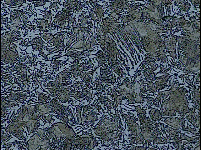

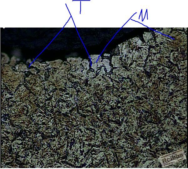

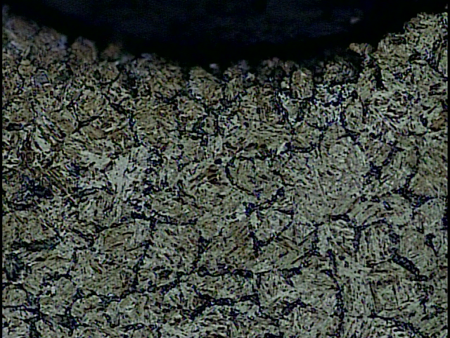

材质1018,Φ12.5 mm,920°C渗碳150分钟,CP1.2- 1.3 (气氛通氮0.5%),预冷到860°C,直接淬火+180°C回火100分钟。
实测:渗层深度0.35 mm(以HRC 50为界),表面硬度HRC 62- 63,芯部硬度 HRC 39- 41.
以下三张照片都是500x。前2张表层组织,第3张芯部组织。
请教:
1. 第1张:黑色组织是回火马氏体吗?
2. 第2张:晶界网状物是Fe3C吗?

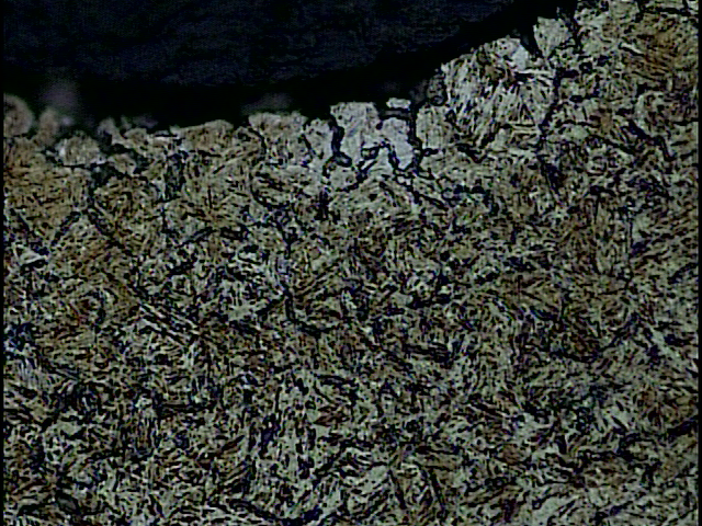

3. 第3张:芯部组织。1018材质(实测成分:C 已是上限0.20%;Mn已是上限0.9%),Φ12.5 mm的零件在淬火油中居然几乎淬透(硬度HRC39- 41)。有些疑惑。

1. 第1张:黑色组织是回火马氏体吗?
              这是托氏体
2. 第2张:晶界网状物是Fe3C吗?
              这是碳化物
这是工艺问题:920°C渗碳150分钟,CP1.2- 1.3
1.实测:渗层深度0.35 mm(以HRC 50为界),个人认为不太可能?是否碳势升得太慢?
2.是否有什么特殊要求,CP1.2- 1.3 且无扩散,自然就产生以上组织。

第三张图有贝氏体~~~~~~~。

是不是可以这样看?:
1. 从金相看,该产品实际渗层较浅且无明显扩散层,与热处理厂声称的渗碳工艺不符(920°C 150分钟,CP1.2- 1.3)。
2. 预冷温度过低,因此表层附近析出屈氏体,晶界析出碳化物。
顺便说明一下,图纸要求是碳氮共渗,所以热处理厂通入了0.5%氮(氮势0.5)。

第一张黑色的是托氏体,白色和黄色的是马氏体。
第二张晶界黑色的也是托氏体。
由于是碳氮共渗,很容易出现黑色组织托氏体。
920度150分渗层0.35mm感觉偏浅,可能实际温度或时间有水分。。。
签到天数: 128 天
发表于 2015-3-31 22:41:20 | 显示全部楼层
图1图2黑色网状屈氏体,晶内黑色屈氏体,其余浅色贝氏体,图3贝氏体

第三张,不仅仅有粒贝,还有少量的铁素体。
   从你提供的图片我无法做出以上判定,但表面C含量高是肯定的,渗层应该不会太浅,因为表面62—63HRC
   因晶界析出碳化物,说明表面C含量高,推测无扩散

渗碳后淬火有过热,淬火后是否有冷却,淬火冷却液温度过高,冷却速率不足导致冷却曲线达不到急冷的要求,产生屈氏体组织。
由于没有具体见到到你的工艺过程,根据经验应该是淬火造成的,您的渗碳和回火都没有大的问题。

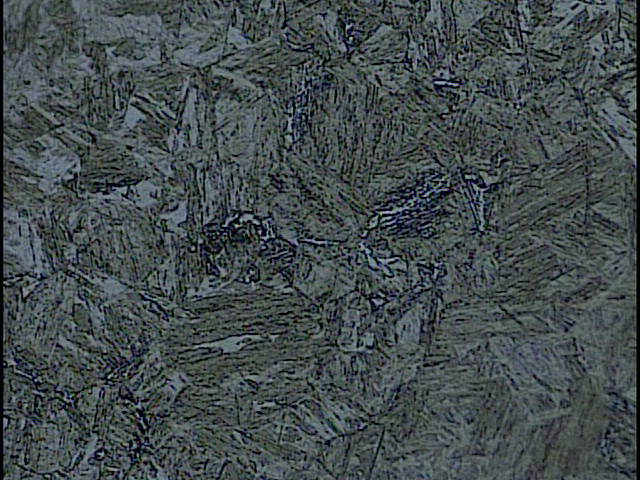

      这个帖子顶楼第3张照片使我感到困惑,也是要请教的重点。
      顶楼第3张照片:材质1018,Φ12.5 mm,芯部组织显示已几乎淬透。实测化学成分:C 0.20%;Mn 0.9%;Cr 0.16%; Ni 0.10%。作为杂质仍然在标准范围内。
      下图照片(500x):是之前用的1018材质,1/4英寸截面工件芯部没有淬透,应是正常现象。检查成分,C,Mn含量波动不大,但Cr 0.03%; Ni 0.009%。
      难道Cr 0.16%,Ni 0.10%的含量这么低,却能够如此大幅提高淬透性么?

1.取样位置是否靠近尾端
2.材料成分中是否含B
12.5mm直径(1018)的产品淬油(超快速的冷却油)理论上讲也很难达到39HRC

请问这个表面的黑色组织已经解决了吗??都说是冷却有关,,可是如果这样的组织表面还是有780HV0.3这么高的硬度,作何解释呢?

表层黑色屈氏体的存在不一定是冷速速度慢的原因导致,不过提高冷速却可以减少黑色屈氏体的存在。
