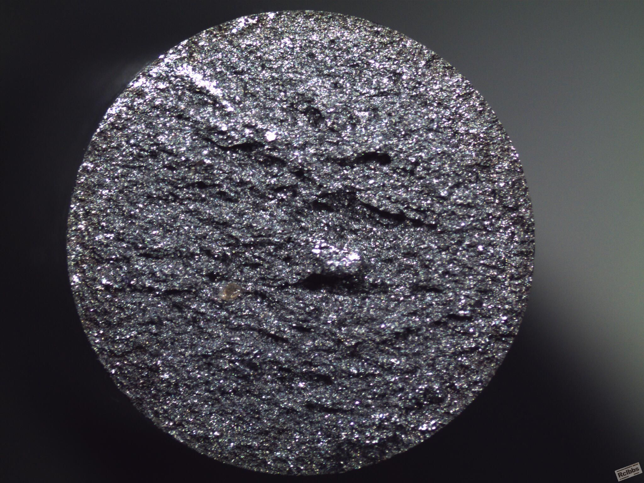

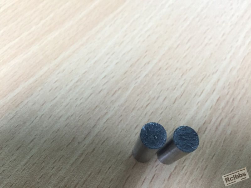

20CrMn,表面渗碳0.6-1.0,请帮忙看一下什么断口。芯部硬度410-440hvwechat:lang_wechat_threadmessage

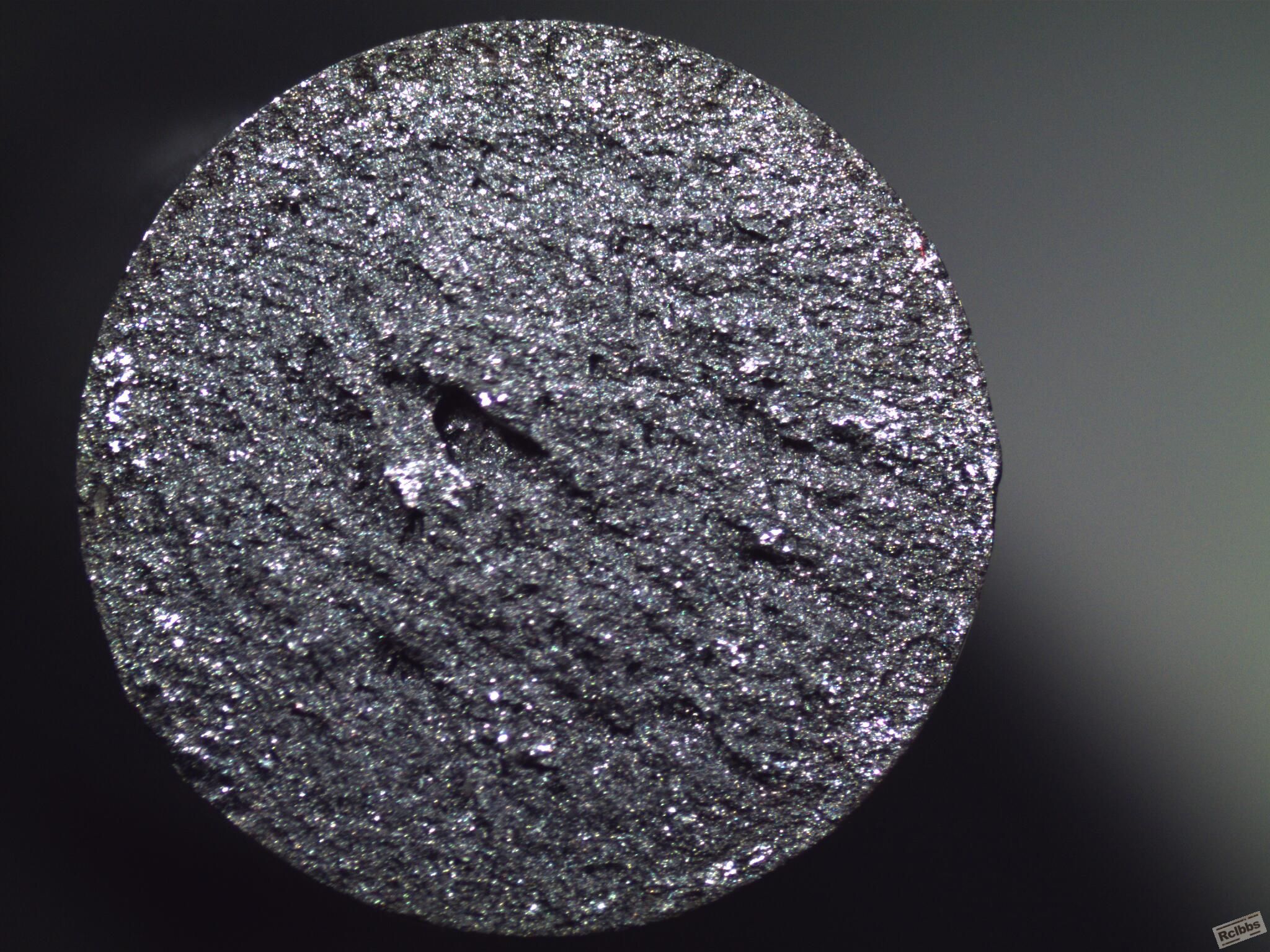

发表于 2015-4-1 14:58:42 | 显示全部楼层
      另外,该断口属于非正常疲劳性断口,因产品为销轴,其定位的两侧界面是否恰好或基本在断面纵向部位?请楼主核实一下。
      至于怀疑是否材料白点等原因引起,这显然非也。白点引起的断面起源大多在断口整个面的心部不等的区域产生。至于照片出现白色亮点,大多因断面形成后,因各类原因,金属擦伤,在照片中表现为白色亮点所致。故不能看到照片中的“白点”,就以为材料白点缺陷引起的失效。
      从该断口看,表明断面形成后至完全断裂的速度是相对快速断裂行为。因是渗碳淬火件,其表层的断口,尤其在裂源部位的渗碳表层,往往表现为沿晶的微观断口。
     从楼主提及的“销轴”看,销轴往往用于定位,限位等功能,被连接的结合面会存在相互错动的可能,故其零件应考虑设计成较大抗剪切力和抗弯曲强度比较理想。而20CrMo经渗碳淬火,强度有余而抗冲击能力大为降低,若不需考虑耐磨性能,往往不优先考虑这种方案。
      以上看法,仅供楼主参考,并还请广大朋友斧正!

发表于 2015-3-31 22:15:35 | 显示全部楼层
需要你在实物上确认是不是白点

周围有一圈白点,中间也有一些白点

可能是氢脆引起的吗?渗碳后涂油会有氢脆的风险吗?

发表于 2015-4-1 10:56:27 | 显示全部楼层
心部硬度400多HV,感觉好硬,脆性大。

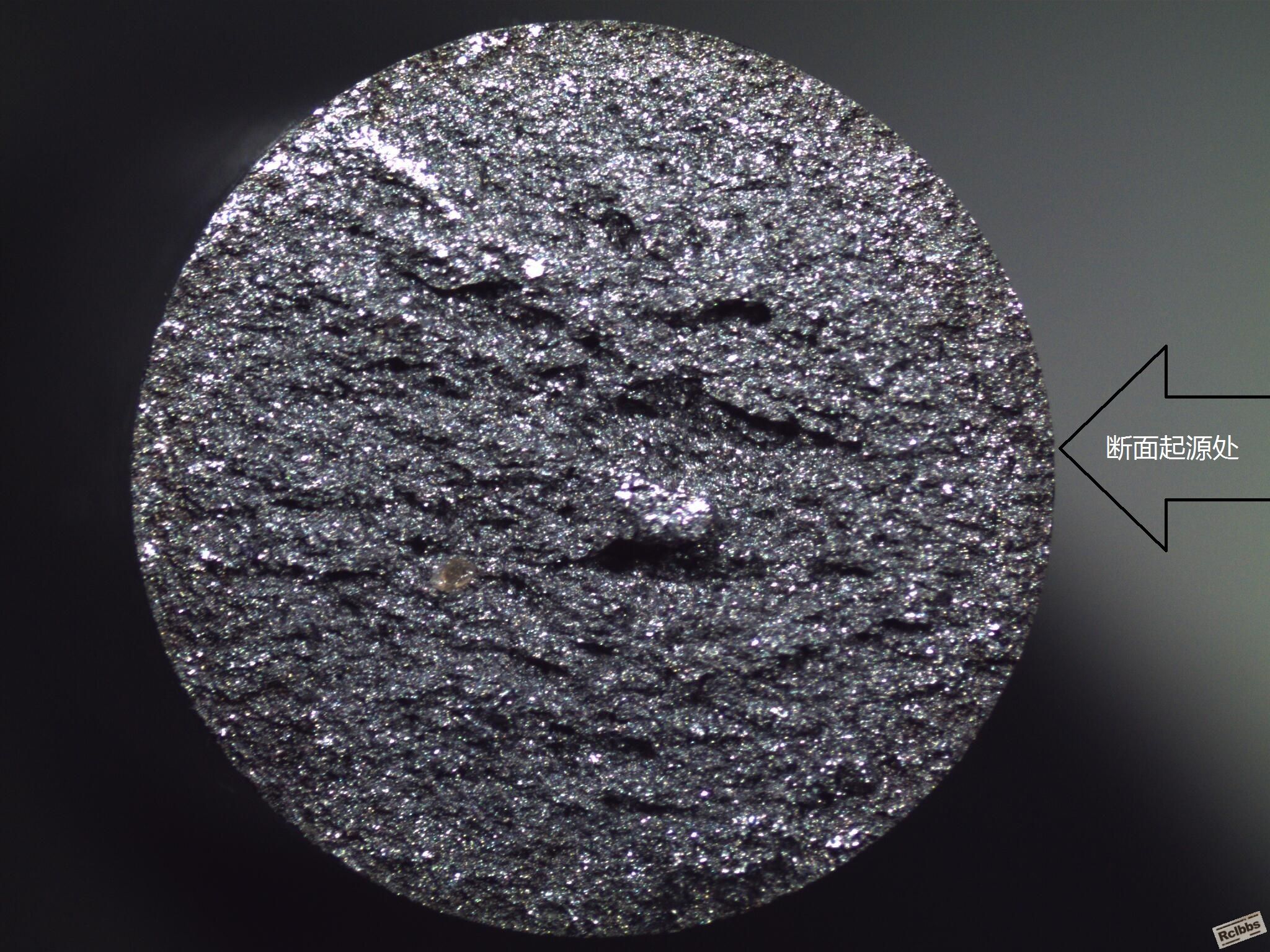

发表于 2015-4-1 14:38:46 | 显示全部楼层
照片很清晰,很好!若傍边配上直尺,同时,将断裂部位大致合拢,将裂源部位侧面给张照片,则更好。
先将断口起源部位用箭头指示如下图:

发表于 2015-4-1 19:15:05 | 显示全部楼层
疲劳断口从所发图片无法准确判断。
发表于 2015-4-1 19:16:56 | 显示全部楼层
裂纹源已指出,接下来就是看看金相组织和硬度是否达标

断口特征如此典型,可以确定的告诉你,销轴断口是因为粗晶产生。在做废品或失效分析之前,一定要有一个大致方向,不能想当然;

发表于 2015-4-1 21:15:19 | 显示全部楼层
这么严重的氢脆啊!
发表于 2015-4-1 22:06:49 | 显示全部楼层
淬火方法不对,心部硬度过高可以降低淬火温度。

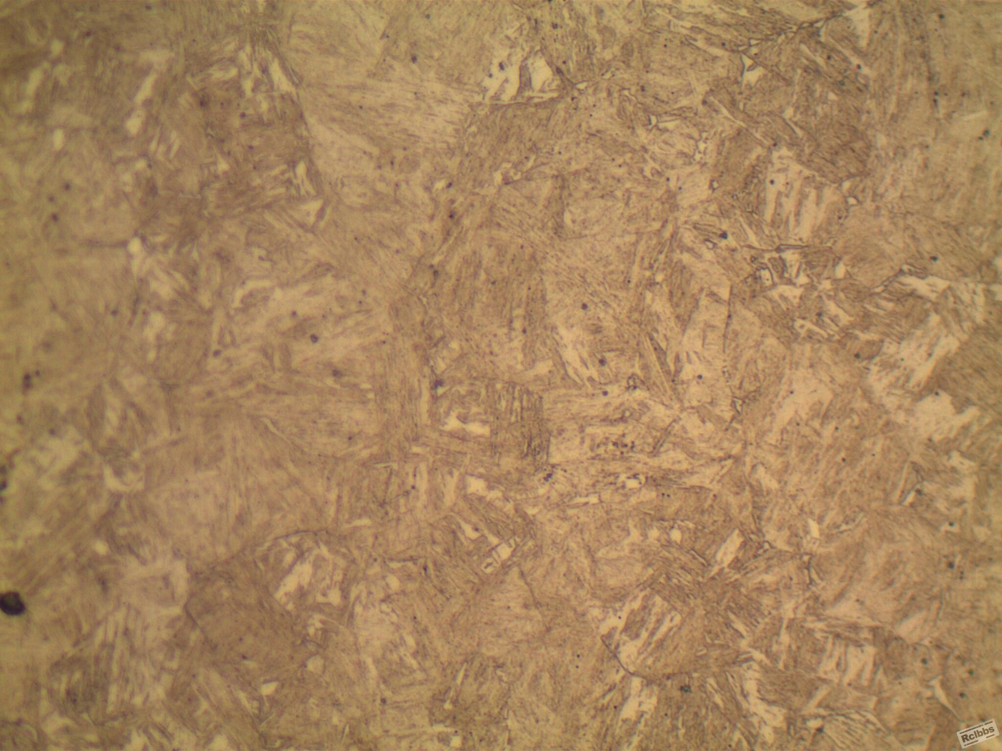

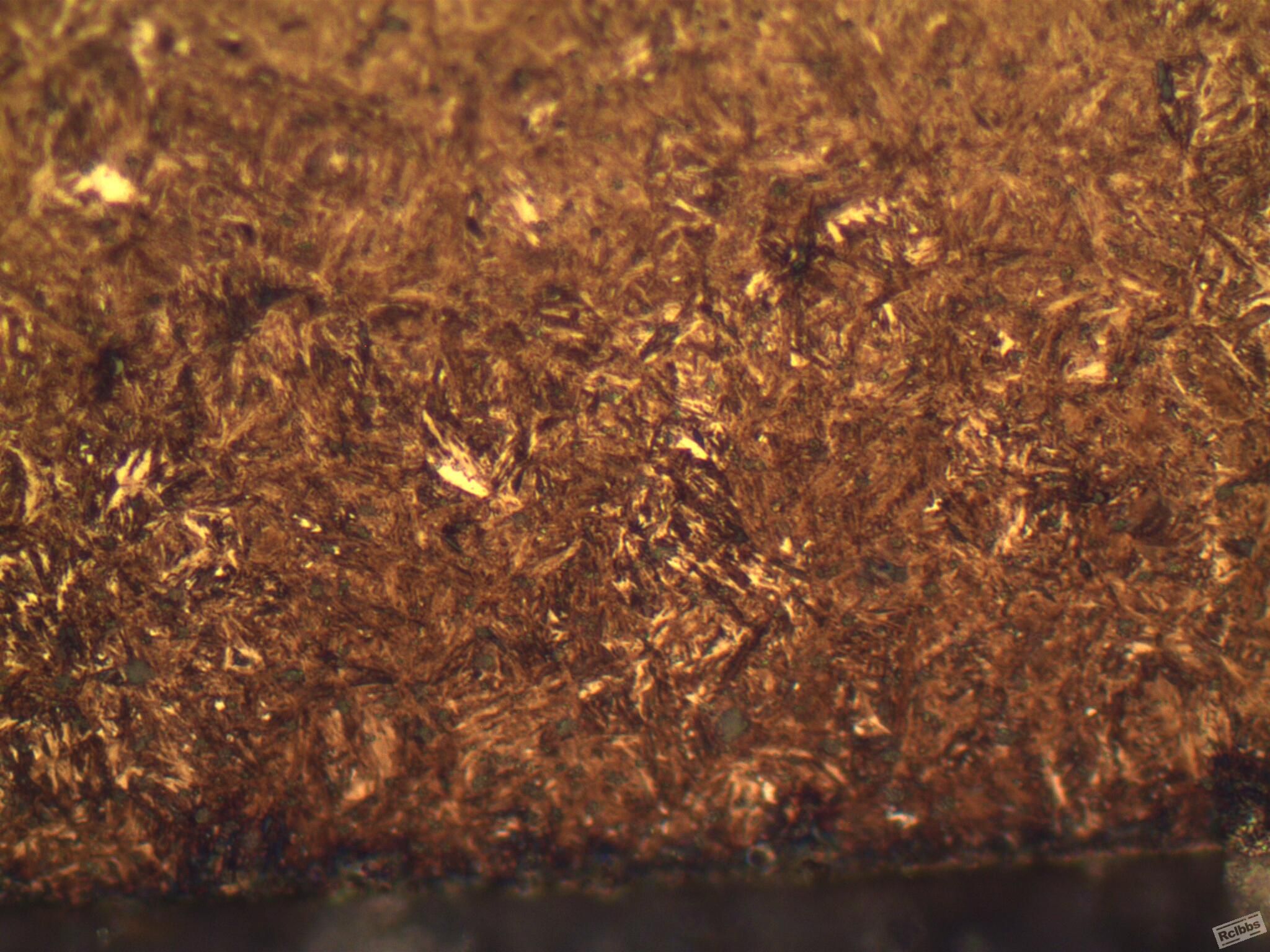

 楼主| 发表于 2015-4-2 07:54:10 | 显示全部楼层
今天准备去做SEM分析
表面组织500x
表面组织500x
芯部组织500x
芯部组织500x

发表于 2015-4-2 15:50:09 | 显示全部楼层
使用情况如何,请说明一下具体的断裂情况。从图片上看晶粒较大,从金相图看,表面组织M针较长。初步判定为脆性断裂。断裂源在轴的四周产生,裂纹从外向内扩展。
