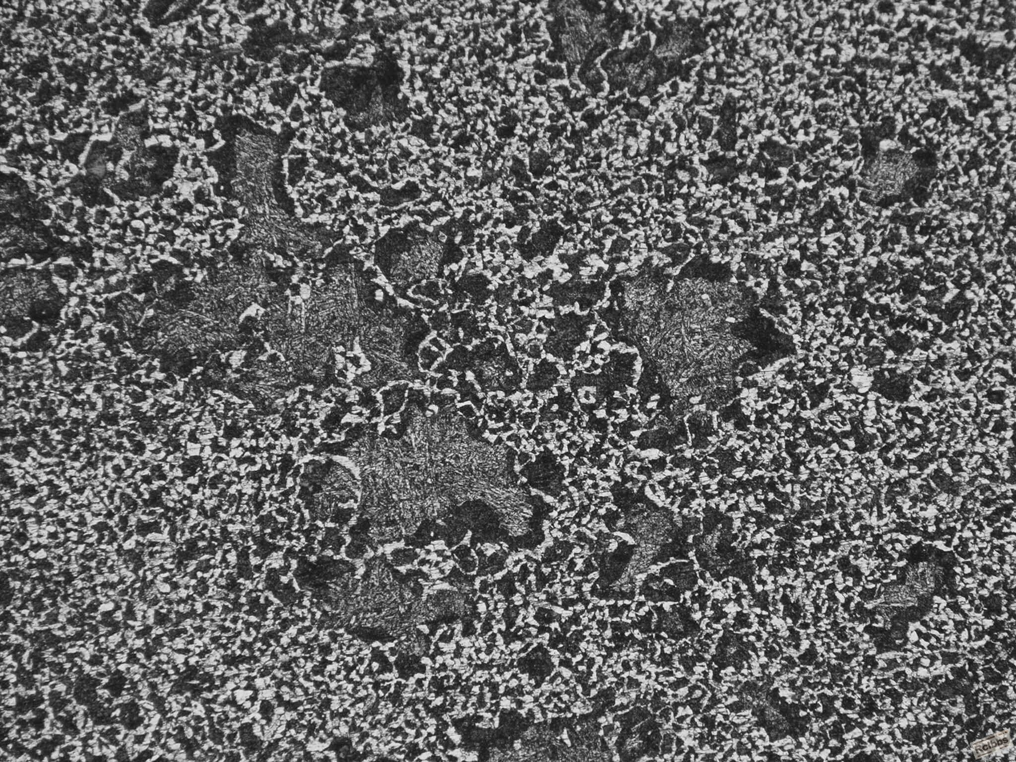

材料:20MnCr5,锻后等温正火,相同的工艺20CrMnTI的毛坯未 出现这种情况,求各位大神分析下,出现这种情况的原因,已排除偏析的可能。图片是*100倍的

这种情况一般与正火工艺无关,与锻造及原材料有关。

大块灰色部分是贝氏体转变

四楼说的,那个是贝氏体,而且是粒贝,这个情况只能说明你的正火工艺有问题,还没有完全转变就进入冷却状态,建议调整正火工艺。

提高等温温度,延长等温时间。

增加保温时间,再次正火

出现贝氏体,等温阶段冷却出现问题,没有得到珠光体与铁素体组织;发生贝氏体转变,感觉等温时间短了。

没有看到晶粒怎么确定是混晶?

现来一次,提高正火温度20

保温时间不足,冷却速度控制不好,容易形成混晶,冷却速度需要放缓点!

与锻造及原材料有关,大块灰色部分是贝氏体转变。

材料含Mn的原因,现来一次正火温度一般可以解决。

两组材料不同,20MnCr5比20CrMnTi正火保温时间要增加。

保温时间和冷却速度看一下
