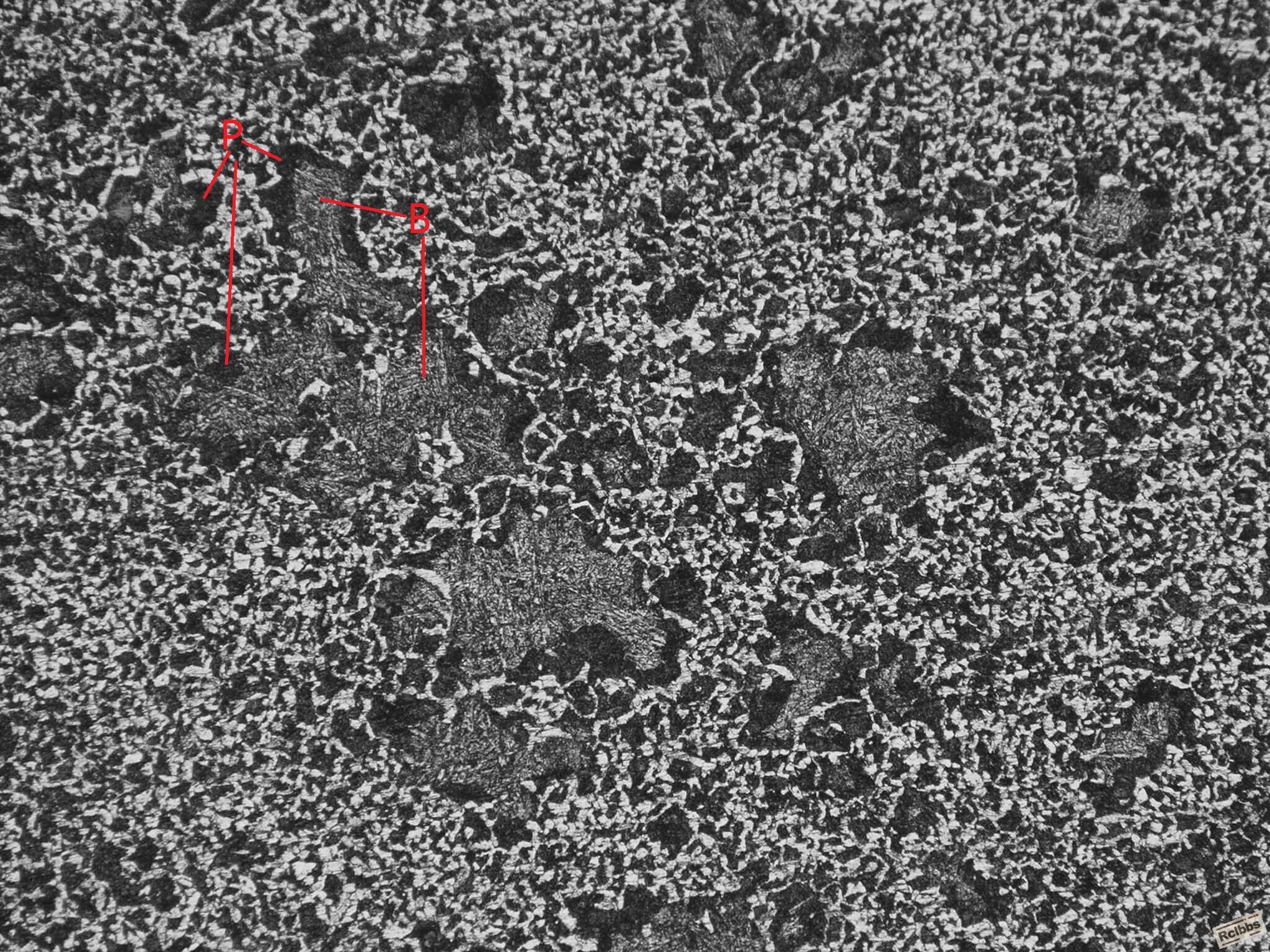

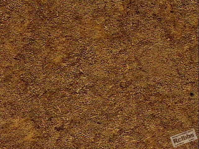

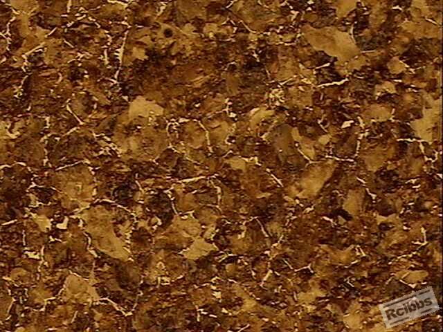

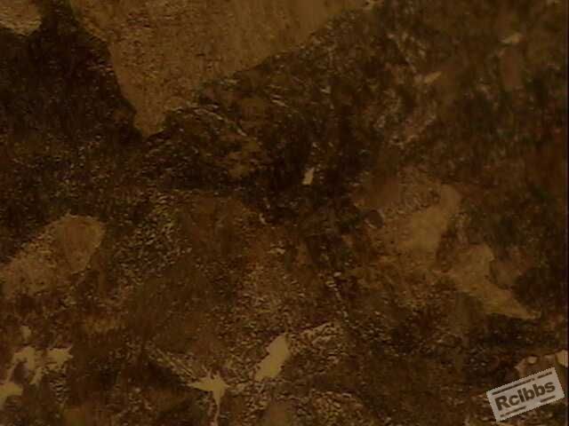

55#钢预处理工艺,一个是旧工艺,一个是新工艺,旧工艺的组织正常么?是什么处理?新工艺对应的是什么处理?感觉和旧工艺有很大差别。

前两张是旧工艺分别是100X和500X,后两张是新工艺,分别是100X和500X

后面的是可以的,前面的铁素体是网状分布的,保温不充分!

旧组织工艺:貌似正火组织,先共析铁素体演晶界析出,冷速稍慢,组织不均匀。
新组织工艺:貌似正火后,做过球化退火。

图1:是缓冷下来的组织。但是要看该金相试样的取样位置和工件大小,如果工件很大,并且在中心取样,那么不好说该工件没有经过调质。
图2:照片拍得不好,组织感觉比较特别。像是非扩散或者半扩散型组织,可能经过了淬火+回火。

很明显,第一组就是正火后的组织,有网状的铁素体析出,冷速慢造成的。第二组是典型的球化退火组织,碳化物由片状的珠光体变成球状的珠光体,两者其实都是预先热处理,只是后者加工较容易,硬度低,组织均匀,做成零件淬火后组织好,使用寿命高。

旧工艺采用的是正火工艺,冷却速度慢,有网状铁素体析出;第二章采用的是淬火+高温回火工艺,得到比较均匀的回火索氏体组织;

供应商是中间商吧,他们可能也不知道是什么工艺。图1、2是正火,网状铁素体+片层状索氏体;图3、4是颗粒状贝氏体,工艺上应该是淬火冷速不够没有马氏体转变,只有粒状贝氏体转变。

第二组是粒状贝氏体

同意楼上的看法第二组是粒状贝氏体组织。
