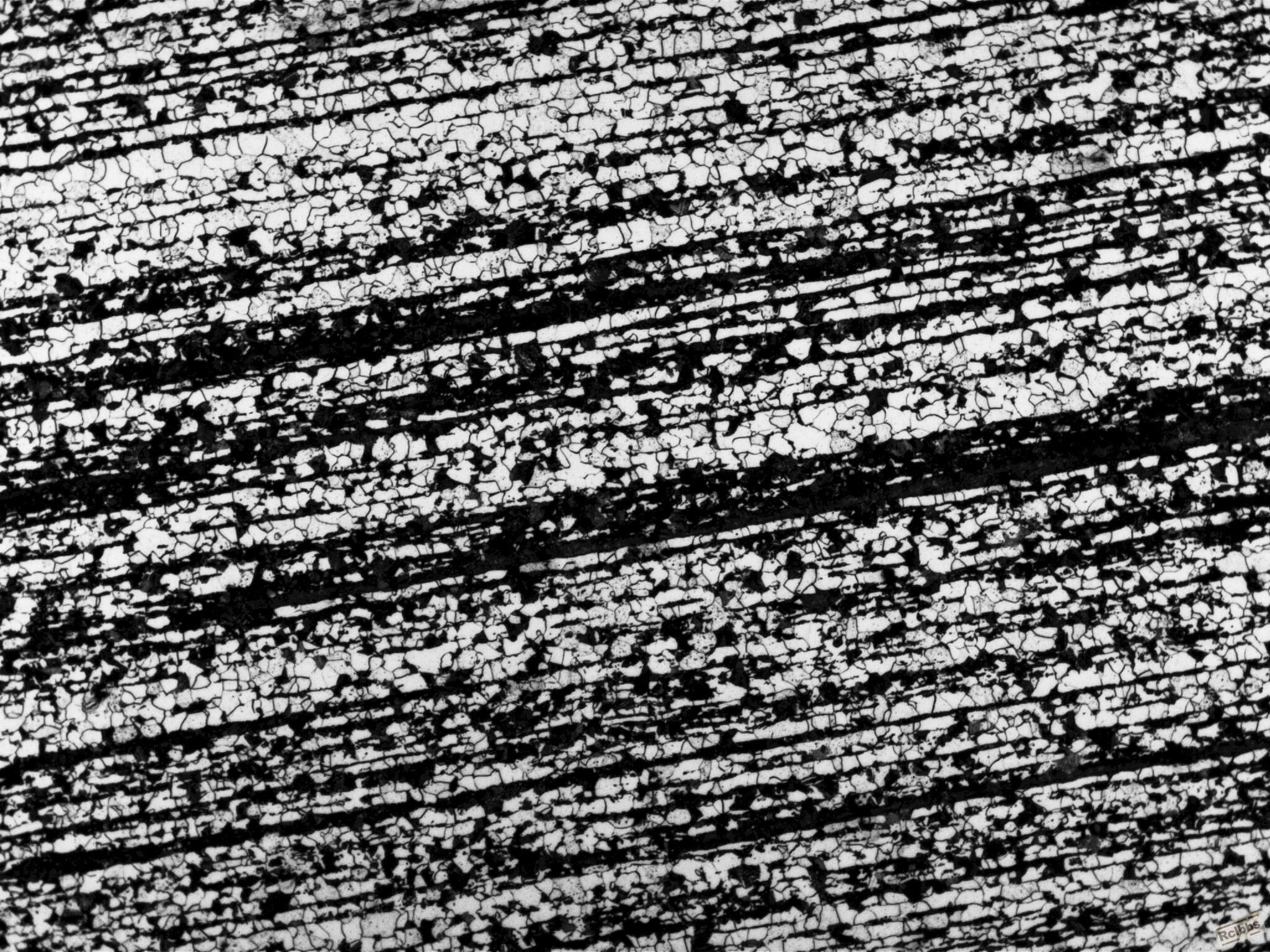

我有一材料为20CrMo的小轴,做渗碳淬火,硬度深度都合格,就是偶尔心部铁素体会超,于是我对原材料做了检测,发现原材料有时候组织偏析很严重,见图,大家讨论一下偏析组织是怎样影响心部铁素体产生的?

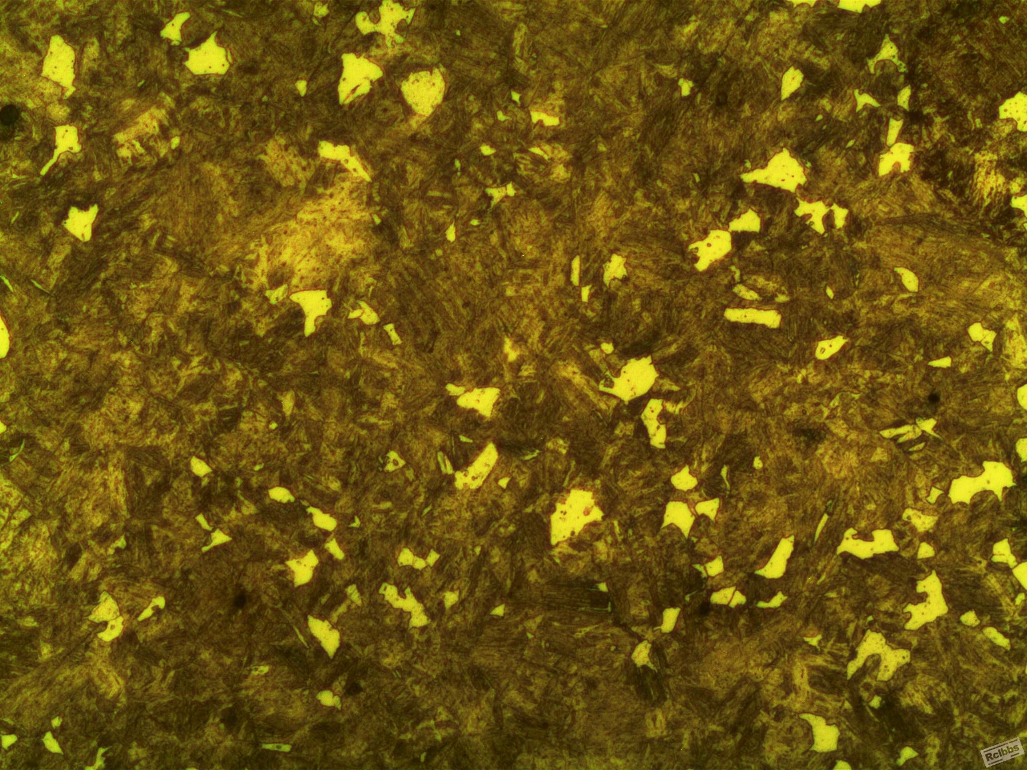

签到天数: 36 天
 楼主| 发表于 2015-4-7 11:01:49 | 显示全部楼层
dzkyx1314 发表于 2015-4-6 21:15
这个块状铁素体啊,应该不是未溶铁素,因为你是渗碳,你温度不可以连铁素体都溶解不了吧,这个呢,和降温 ...
11.JPG 就是这种 .麻烦你分析一下
签到天数: 2203 天
发表于 2015-4-7 12:13:38 | 显示全部楼层
天外飞鹰 发表于 2015-4-7 11:01
就是这种 .麻烦你分析一下
从图片看,主要是快状和条状铁素体,快状铁素体是在高温预冷析出的,这个和淬火温度有很大关系。建议检查淬火温度。

发表于 2015-4-7 12:27:32 | 显示全部楼层
就是这种 .麻烦你分析一下
从你这张照片来看,像是未溶铁素体,可以在更大的视野下看看铁素体是否有沿晶特征,来进一步判断。本人认为带状导致碳元素偏析,在富碳区域,奥氏体化温度低,而在贫碳区域,奥氏体化温度高。当实际的渗碳奥氏体化温度介于两者之间时,并且保温时间不够长时,就会有未溶铁素体。

从你这张照片来看,像是未溶铁素体,可以在更大的视野下看看铁素体是否有沿晶特征,来进一步判断。本人认 ...
你这个解释倒是挺有道理 就是说 偏析组织会有贫碳区和富碳区,对于富碳区,奥氏体化温度要求低,而贫碳区奥氏体化温度高,那么在加热温度一定的时候,对于富碳区,已经奥氏体化了,而对于贫碳区,温度不够,那么就会有未溶解的铁素体,是这样的吗?

签到天数: 72 天
发表于 2015-4-8 08:51:35 | 显示全部楼层
天外飞鹰 发表于 2015-4-7 19:10
你这个解释倒是挺有道理 就是说 偏析组织会有贫碳区和富碳区,对于富碳区,奥氏体化温度要求低,而贫碳区 ...
是这样理解的。~~~~~~~~~~~~~~~

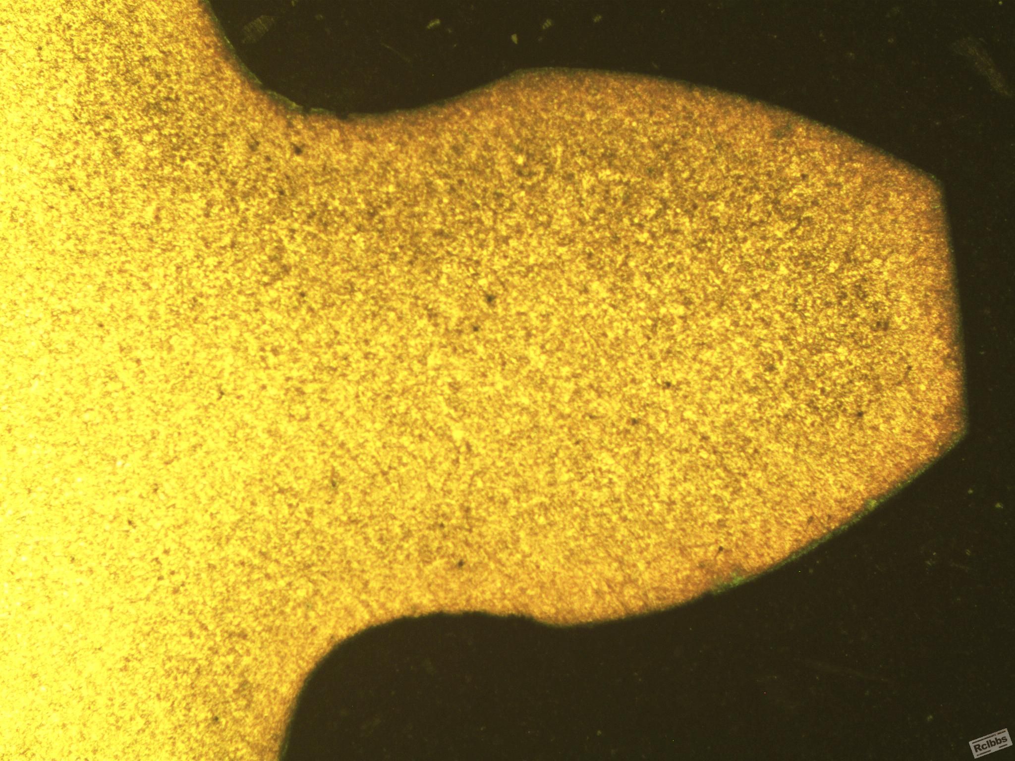

签到天数: 36 天
 楼主| 发表于 2015-4-8 09:56:36 | 显示全部楼层
天外飞鹰 发表于 2015-4-8 08:17
今天又出现这样的问题,我们检测取的是最上面的产品,心部铁素体总是超差,而检测中间的,就是合格,这样 ...
签到天数: 184 天
发表于 2015-4-8 10:49:46 | 显示全部楼层
这样也就很明确了,渗碳结束后降温淬火,在出炉淬火时,最上层的与外界环境接触时间长,导致实际淬火温度下降,沿晶析出的铁素体迅速长大,就变成金相中看到的。这种情况有时还会伴随渗碳层出现碳化物。
签到天数: 2203 天
发表于 2015-4-8 12:48:03 | 显示全部楼层
1.可以在淬火工艺上进行调整,适当提高淬火温度。防止表面的产品在降温预冷的时候温度过低,铁素体析出。2.在装炉方式或者工装上做一些改进,减少炉门处在预冷时的温度降幅。

发表于 2015-4-8 21:51:26 | 显示全部楼层
块状铁素体是属于未溶铁素体,与淬火温度与保温时间有关,若是晶界析出更淬火冷却速度有关,偏析带碳含量与合金元素与基体存在差异应为局部产生铁素体的原因
