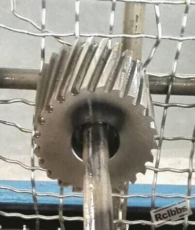

请教高速钢刀具淬火油冷后靠近中心孔处一小块黑色的的地方是怎么弄的,其余地方没有,淬火温度1200度,是因为保温时间不足吗

应该是淬火时预冷时间不足引起的。

 楼主| 发表于 2015-4-8 07:55:33 | 显示全部楼层
霍大侠 发表于 2015-4-7 18:37
应该是淬火时预冷时间不足引起的。
以前 也是这样淬的  没有出现这种情况啊

打打硬度看看怎么样
