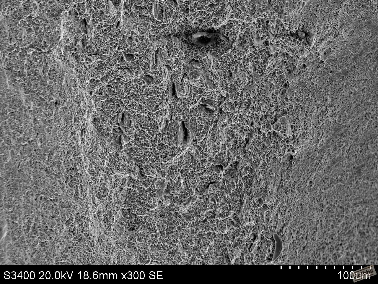

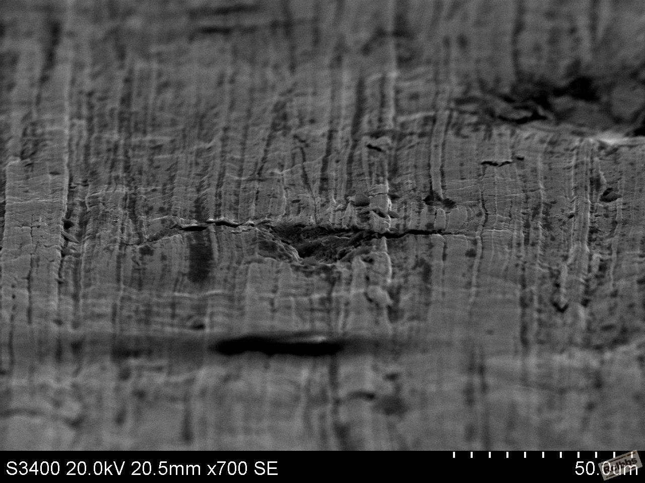

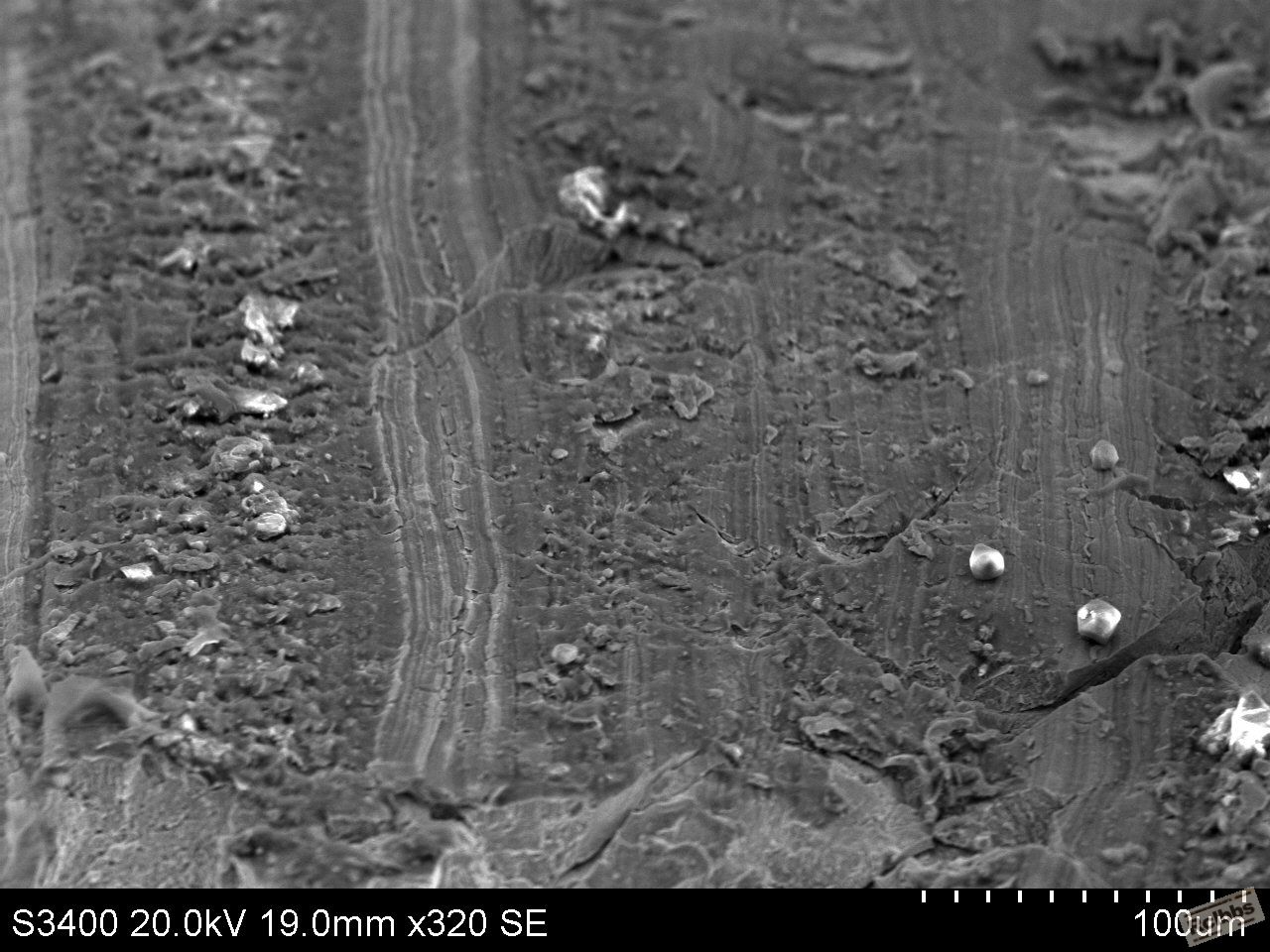

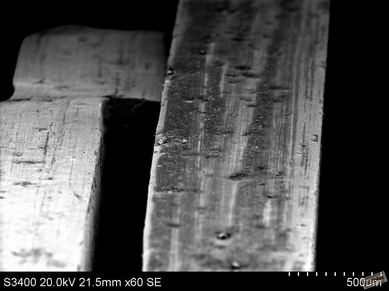

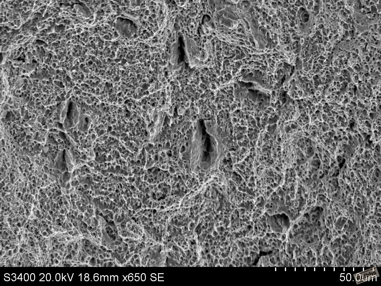

做完拉伸试验,断后伸长率为0是怎么回事呢?
这样的拉伸断口我也是第一次遇到过,里面有好多空隙,不知道是什么原因造成的。求分析。

发表于 2015-4-8 11:44:36 | 显示全部楼层
脆断。
两种情况:
一是试样有缺陷;再就是试块本身是脆性材料。

发表于 2015-4-8 12:13:48 | 显示全部楼层
建议把你的试样发上来

发表于 2015-4-9 13:28:52 | 显示全部楼层
                   断口发来看看

签到天数: 611 天
发表于 2015-4-11 19:02:32 | 显示全部楼层
你用拉断的试样看一下金相,夹杂是否超标,我看照片上有夹杂物。

发表于 2015-4-13 12:31:43 | 显示全部楼层
麻烦 楼主再传几张宏观照片 大家一起探讨探讨

 楼主| 发表于 2015-4-13 16:14:00 | 显示全部楼层
尚贺军 发表于 2015-4-8 11:44
脆断。
两种情况:
试样里面全是空隙啊?  球解释!!!!!!!!!!
