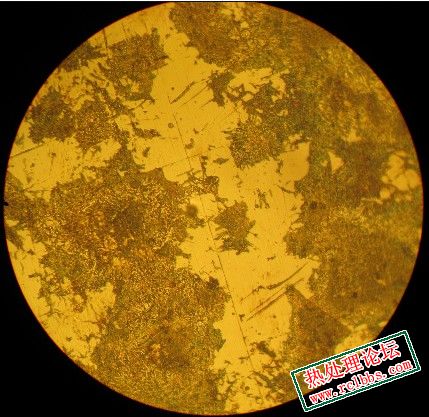

c1.4% cy3.6%NI1.5%  MO4.8%  CO6%  VO3%粉末冶金烧结零件,看看白色的是什么组织?

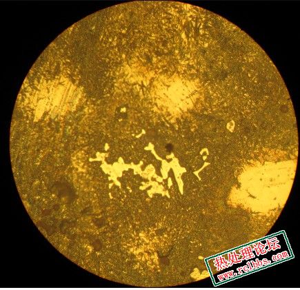

 楼主| 发表于 2008-3-29 22:11:19 | 显示全部楼层
看看是什么组织
和前面的是一样的
发表于 2008-3-29 23:43:00 | 显示全部楼层
楼主还是把样制制好,再来比较好。
同时表明放大倍数,腐蚀液。
说实话,你现在的照片,我不认识......
根本没有粉末冶金的特征......
发表于 2008-3-30 13:03:59 | 显示全部楼层
回复 #1 雪亮飘香 的帖子
制样可能有问题.是什么材料.
发表于 2008-3-30 14:00:05 | 显示全部楼层
材料、腐蚀剂的成份、配比、放大倍数都要说清楚,还有工艺,这些对确定组织都有参考
 楼主| 发表于 2008-3-30 21:26:22 | 显示全部楼层
看看是什么组织
c1.4% cu3.6% NI3% Mo1.25% co2%  v0.3%粉末冶金压制后烧结.2%的硝酸酒精溶液.500倍
发表于 2008-9-18 11:06:13 | 显示全部楼层
炒冷饭
看粉末冶金金相应该先看未腐蚀的,再看腐蚀的,而且从低倍到高倍。这样才能看到孔隙、烧结等重要情况。
为什么加V啊?
发表于 2010-6-2 22:04:44 | 显示全部楼层
材料组成不太看明白
发表于 2010-6-4 15:14:41 | 显示全部楼层
回复 3# fengfeng
    那粉末冶金的特征到底怎么养的?
发表于 2010-6-4 21:26:23 | 显示全部楼层
粉末冶金零件由固相烧结而成,比不得熔炼状态下的钢铁。加入的合金元素溶解不完全,如果温度控制不好高熔点元素溶不进基体里面,成为图上见到的未溶合金块。
