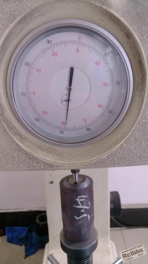

      洛式硬度机,刚装上针头时,硬度机打出的标准块数值还算符合,相差不大,比如:标准块是48.9,针表显示48.5;标准块是64.2,针表显示64;标准块是24.2,针表显示25。打了几十个件之后,再打标准块,就有差别了。比如:标准块是48.9,针表显示50;标准块是64.2,针表显示65;标准块是24.2,针表显示26。把针头取下再装上,又跟以前一样,打久了又变了,如此重复。怎么回事呢?

此款硬度仪是电动款的。

1先加荷再紧固主轴螺钉,2擦净工作台与丝杠接触面

应该是可以校准的,自己不行的话可以请计量专业人士帮忙。

打开硬度计的顶盖,将顶针的位置稍微进行调整一下就OK了!!!

工件打横向,打磨光滑以后再测试
