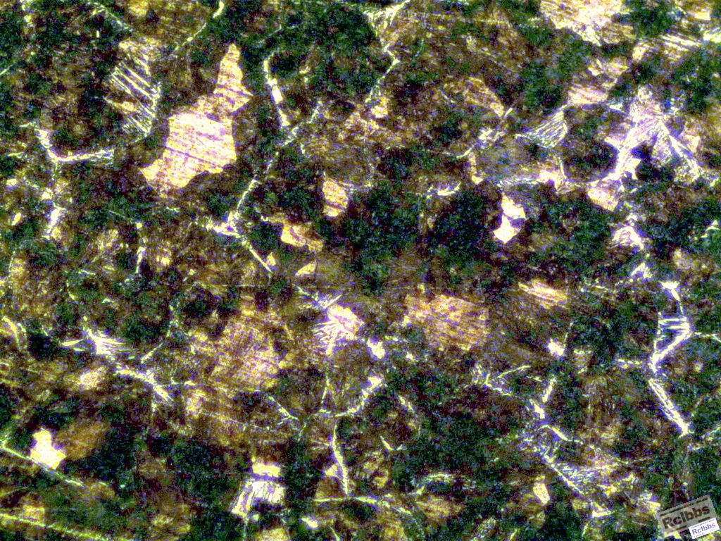

发表于 2015-4-8 21:45:00 | 显示全部楼层
把金相做好点再传吧,实在看不清

 楼主| 发表于 2015-4-9 10:51:36 | 显示全部楼层
wanghgseu 发表于 2015-4-8 21:45
把金相做好点再传吧,实在看不清
新人 技术不行 还望你多多指点才是
发表于 2015-4-9 11:15:07 | 显示全部楼层
个人意见,仅供参考:
白色半网状铁素体+黑色屈氏体+马氏体

 楼主| 发表于 2015-4-9 11:25:39 | 显示全部楼层
zhu625607916 发表于 2015-4-9 11:15
个人意见,仅供参考:
白色半网状铁素体+黑色屈氏体+马氏体
我没有回火,为什么会出现屈氏体呢
签到天数: 79 天
发表于 2015-4-9 11:45:06 | 显示全部楼层
天外飞鹰 发表于 2015-4-9 11:25
我没有回火,为什么会出现屈氏体呢
屈氏体又不是回火过程产生的,是淬火冷却速度不够造成。
签到天数: 36 天
 楼主| 发表于 2015-4-9 13:02:56 | 显示全部楼层
新人 冷速不好,导致了工件淬火后,局部区域的硬度低于要求值,出现了软点
签到天数: 18 天
发表于 2015-4-9 15:25:54 | 显示全部楼层
从图片我只能确认出网状铁素体
另外结合硬度及工艺、网状态铁素体,分析为冷却速度太慢所致
故推测金相组织为:网状铁素体+黑色屈氏体+马氏体(金相制样太差,无法识别出)
发表于 2015-4-9 19:35:57 | 显示全部楼层
有网状铁素体,应该是冷速慢导致的
发表于 2015-4-9 20:02:19 | 显示全部楼层
貌似有屈氏体,等高人解释
发表于 2015-4-9 21:22:57 | 显示全部楼层
签到天数: 36 天
 楼主| 发表于 2015-4-10 08:33:43 | 显示全部楼层
FXX0920 发表于 2015-4-9 15:25
从图片我只能确认出网状铁素体
我是和一种42CrMo 的材料一起淬的 42CrMo的最终要求低 所以达到要求了 而55#的最终要求要大于60
签到天数: 36 天
 楼主| 发表于 2015-4-10 08:34:43 | 显示全部楼层
大风哥 发表于 2015-4-9 19:35
有网状铁素体,应该是冷速慢导致的
网状铁素体是先共析铁素体吗
签到天数: 36 天
 楼主| 发表于 2015-4-10 08:37:35 | 显示全部楼层
huajianfeng 发表于 2015-4-9 21:22
是有屈氏体组织,马氏体和部分网状铁素体出现
太赞了 ,我最需要的就是你这种答案, 说实在的 ,对于我这种新人,做检验的时候, 看金相最害怕的就是看这种揉在一起的组织,一下就混乱了
签到天数: 474 天
发表于 2015-4-10 10:12:31 | 显示全部楼层
Ferrite + 球團狀 fine Pearlite + M
這是水淬鋼. 淬油不易得M

签到天数: 140 天
发表于 2015-4-10 11:09:34 | 显示全部楼层
基本同意以上网铁和屈氏体意见,个人表示可用硬度来证明有块状铁素体的存在,以便后续热处理工艺调整!
签到天数: 36 天
 楼主| 发表于 2015-4-10 13:01:58 | 显示全部楼层
這是水淬鋼. 淬油不易得M
您说的很对,我是淬的油 ,怪不得会出现这种情况 ,学习了,多谢

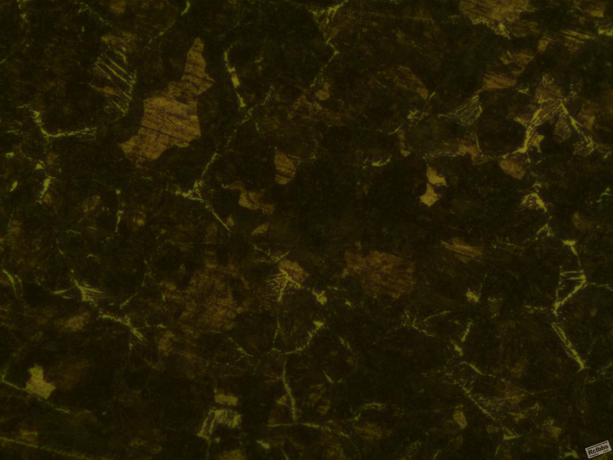

签到天数: 36 天
 楼主| 发表于 2015-4-10 13:03:39 | 显示全部楼层
這是水淬鋼. 淬油不易得M
金相照片你怎么处理了一下 看上去感觉不一样了

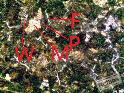

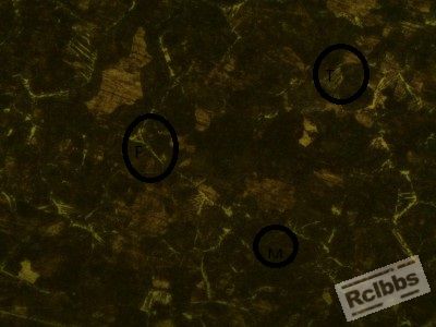

签到天数: 72 天
发表于 2015-4-10 17:50:56 | 显示全部楼层
帮人帮到底,送佛送到西。组织有铁素体(F)+珠光体(P)+马氏体(M)+ 铁素体魏氏组织(W),具体见图。制样技术有待提高。 101041art71kkkw1136t3s_jpg_thumb.jpg

签到天数: 15 天
发表于 2015-4-11 17:34:04 | 显示全部楼层
淬火前预处理(正火)没有做好,才会有网状F存在。
