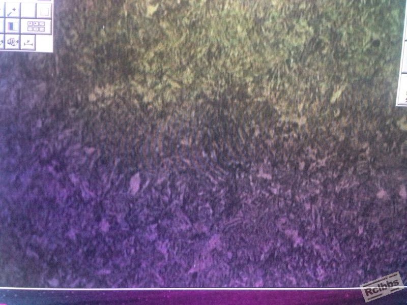

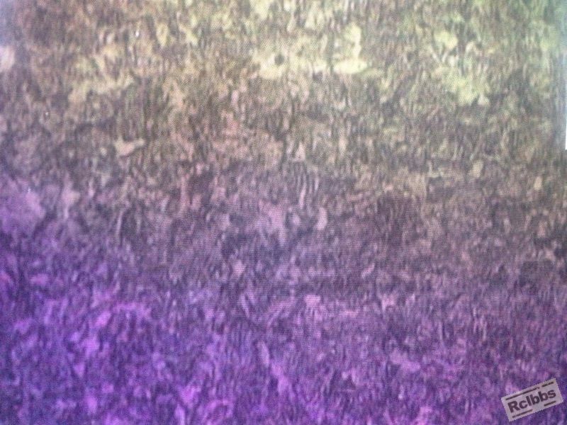

新手求问45钢调质处理组织,硬度45hrc
发表于 2015-4-13 15:38:44 来自手机 | 显示全部楼层 |阅读模式
组织是什么啊,火索氏体硬度有这么高么wechat:lang_wechat_threadmessage

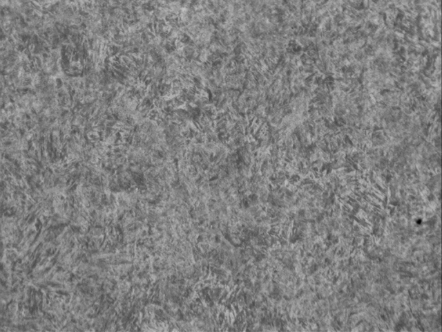

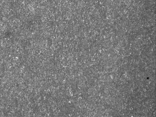

发表于 2015-4-13 20:46:24 | 显示全部楼层
从第一张图片,可以看出,没有回火索氏体的特征,和中碳钢淬火回火马氏体类似,第二张就看不清楚了。个人觉得,如果材料没有问题,应该回火温度低了,大概在280-320℃之间回的火。上传两张45#回火索氏体的图片,也不是很清楚的,但是可以看出,还保留马氏体位向,但是浮凸现象已经看不到了。 500X.bmp 1    500X.bmp

发表于 2015-4-13 19:19:30 | 显示全部楼层
这一定不是调质组织

发表于 2015-4-19 16:42:03 | 显示全部楼层
dzkyx1314 发表于 2015-4-13 20:46
从第一张图片,可以看出,没有回火索氏体的特征,和中碳钢淬火回火马氏体类似,第二张就看不清楚了。个人觉 ...
回火温度有多高?
两张回火温度一样么?
签到天数: 2194 天
发表于 2015-4-19 17:09:22 | 显示全部楼层
两张都是45#,硬度30-32HRC,由于不是同一种产品,所以组织大小不一样,看着就有点不同,可是都是回火索氏体。
签到天数: 1273 天
发表于 2015-4-19 18:19:19 | 显示全部楼层
dzkyx1314 发表于 2015-4-19 17:09
两张都是45#,硬度30-32HRC,由于不是同一种产品,所以组织大小不一样,看着就有点不同,可是都是回火索氏 ...
两张硬度一样?给我的感觉上面那张要高一些吧。回火温度在550左右吗?
签到天数: 2194 天
发表于 2015-4-19 19:00:00 | 显示全部楼层
嗯嗯,你说的没错,上面的要高点,不过也就差2HRC,所以我说了一个区间呢。上面的组织要细。
发表于 2015-4-20 09:23:46 | 显示全部楼层
你们都在说是回火索氏体,我怎么感觉是回火托氏体组织(铁素体加极细片或颗粒状渗碳体的混合组织),回火索氏体也没有45HRC这么高硬度吧?所以我觉得,楼主如果想要回火索氏体就提高温度,我觉得楼主样品达不到回火索氏体的温度。菜鸟一个乱弹琴,大神原谅
