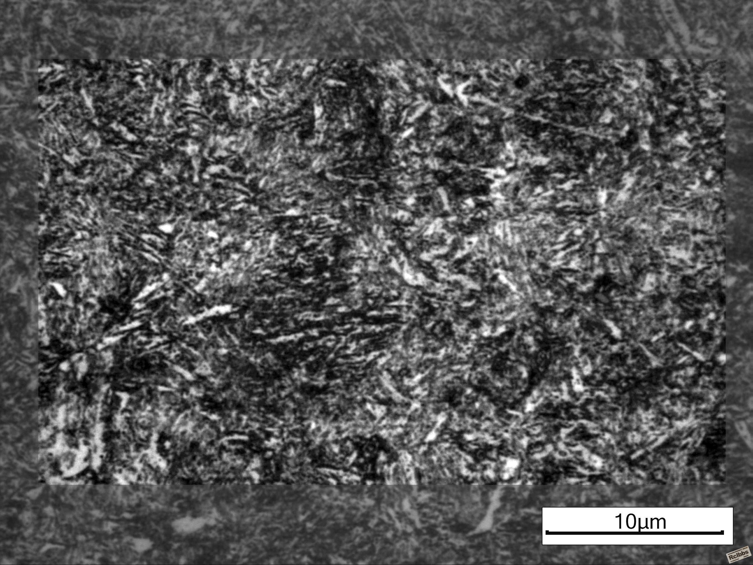

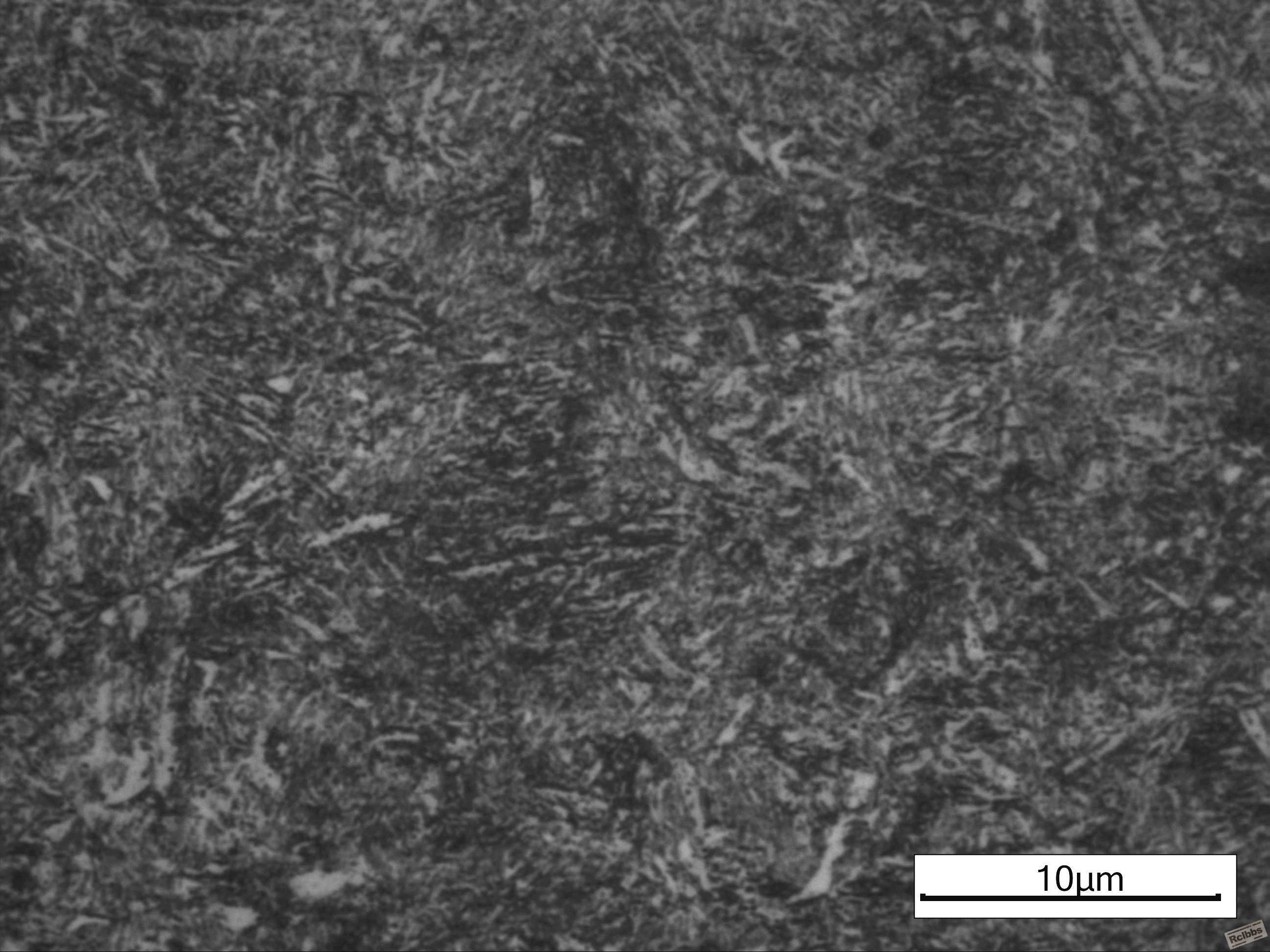

材料 65Mn,Ac3 765.
第一张图是740淬火+380回火得到的组织。属于亚温淬火+中温回火,组织该为铁素体+回火屈氏体。
我想问下,到底哪里是铁素体,哪里是回火屈氏体呀!!!!!!!!!!!!
第一张图
第一张图

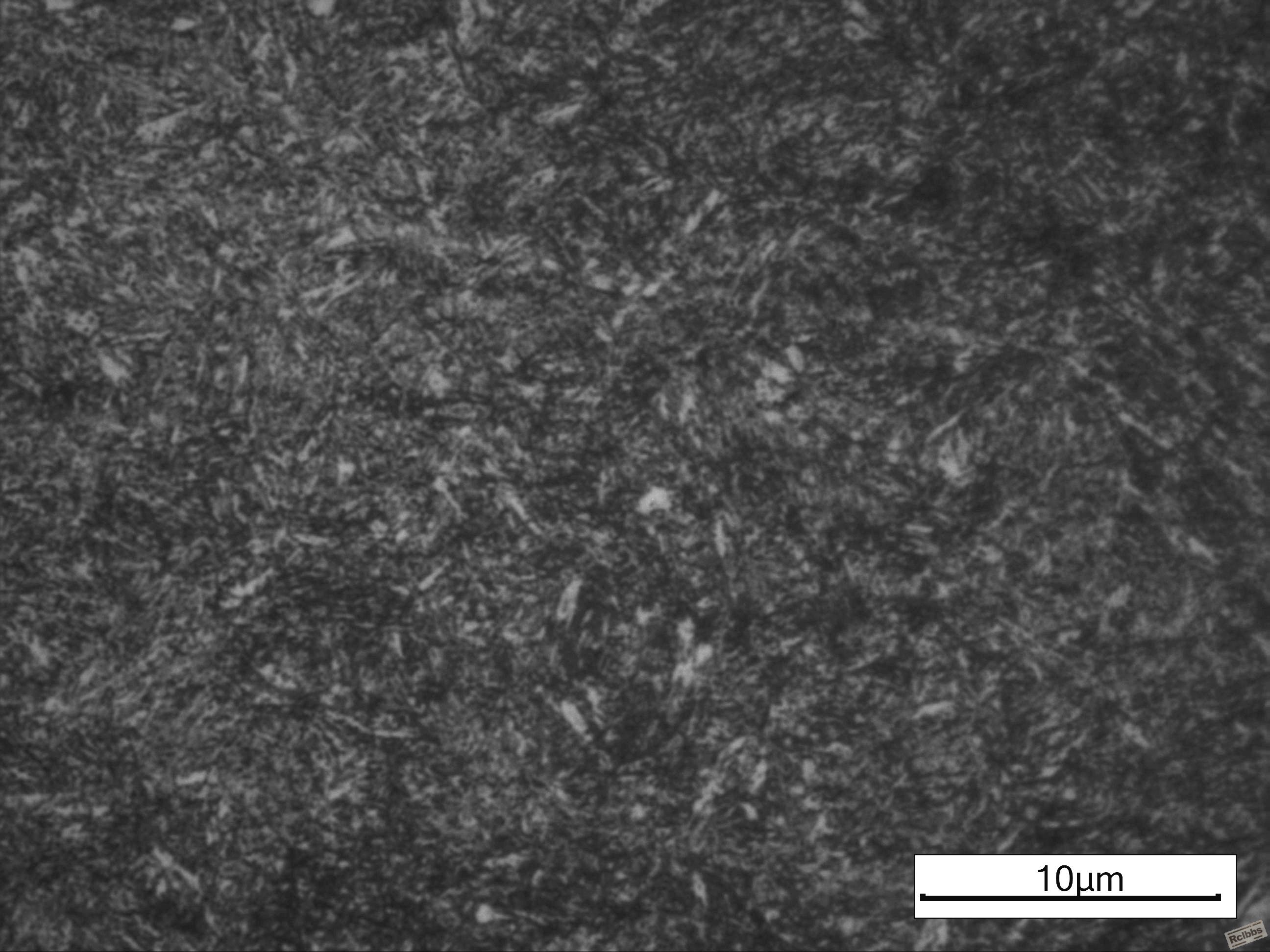

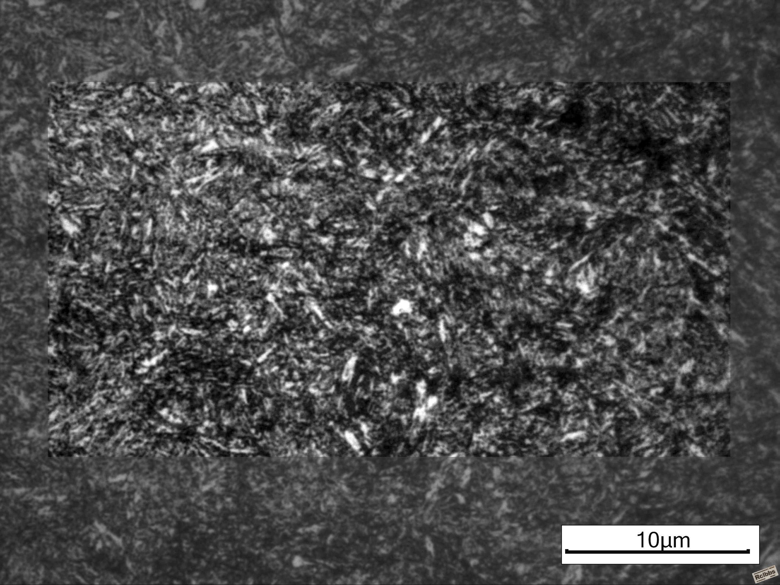

 楼主| 发表于 2015-4-13 21:33:59 | 显示全部楼层
我又把第一张,腐蚀加深了,请问是不是有这2种组织呀!!!!!!!!!!!!!!
 楼主| 发表于 2015-4-13 21:40:21 | 显示全部楼层
腐蚀加深,是不是同样存在这2组织
腐蚀加深
腐蚀加深

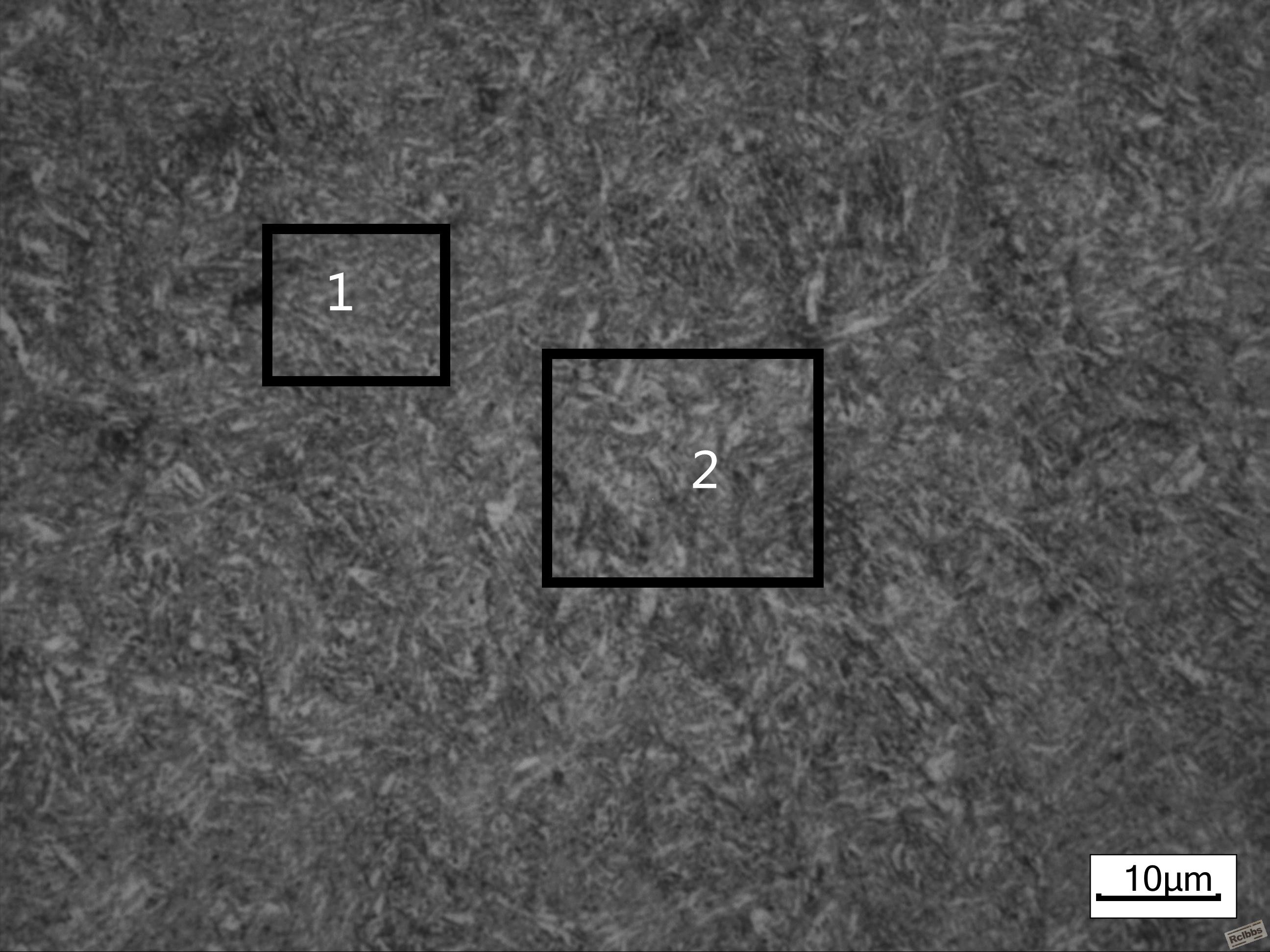

 楼主| 发表于 2015-4-13 21:59:58 | 显示全部楼层
第二张:820淬火+380回火,请问组织对不?
820+380
820+380

发表于 2015-4-14 13:31:58 | 显示全部楼层
我看不出有铁素体,你再将淬火温度降低点试试

发表于 2015-4-15 21:10:01 | 显示全部楼层
在图片上看不到未溶铁素体和冷却不良析出的铁素体,如果没有看到,那就证明你加热或者冷却已经不能的到铁素体。
这三张图都是未溶铁素体+回火索氏体,820度淬火的怎么也一样的组织?

签到天数: 128 天
发表于 2015-4-17 17:11:19 | 显示全部楼层
下雨天出现 发表于 2015-4-17 09:02
谢谢,去摸索中,是否可以整张都调清晰,就是说边缘区域不是像你ps做的是虚的呀?
整张调整有时自动调整做不到,四楼的图片包含一个标尺,标尺本身的黑白对比已经足够了,此时再自动调整就基本上没有变化。但可以手动调整。还可以做清晰度调整。
