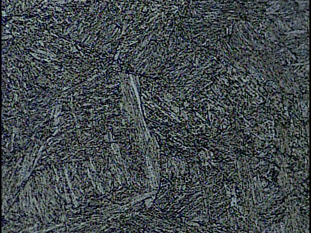

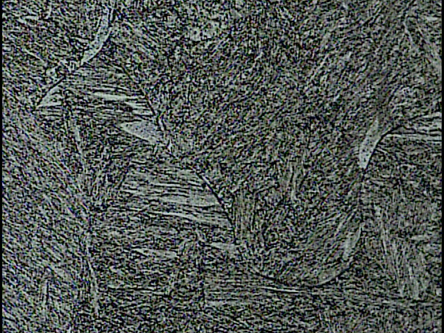

40Cr 平垫(Φ80xΦ30x8),840°C 淬火+480°C回火,实测硬度(芯部)HRC35- 39。
以下金相照片(500x,3%硝酸酒精腐蚀),我感觉黑线是原奥氏体晶界。

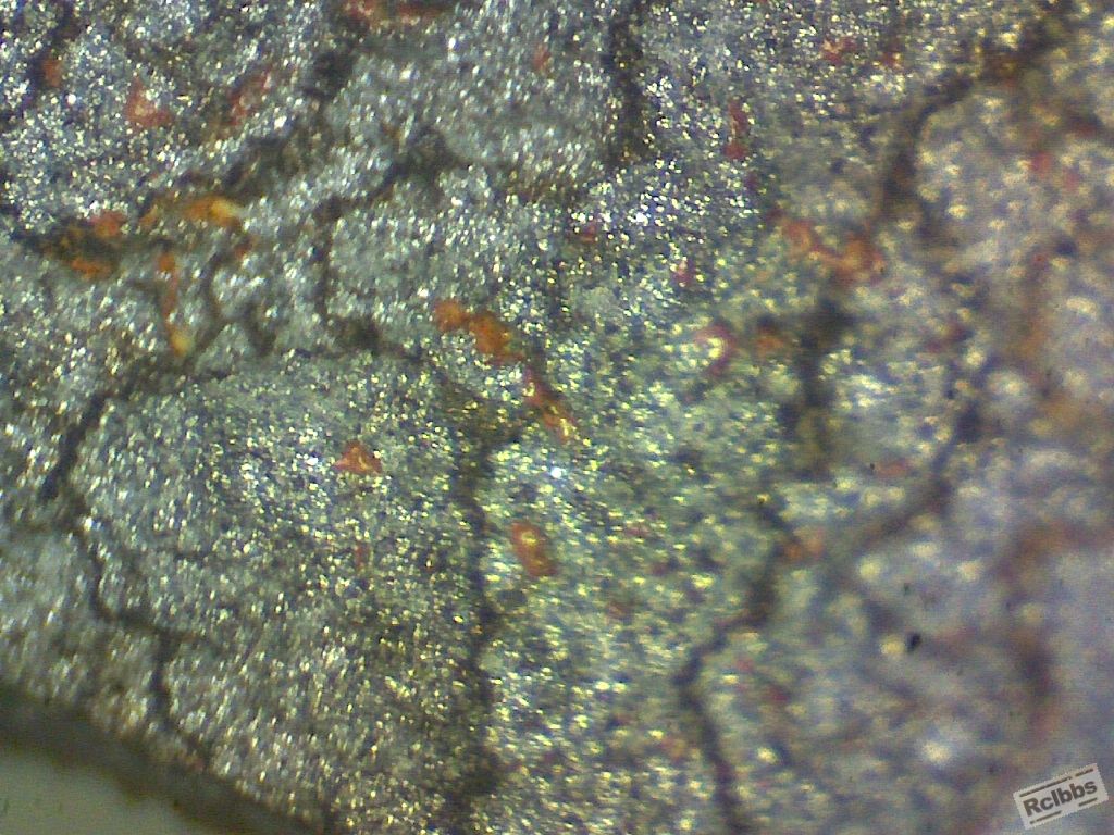

由于装配后发现1 只平垫碎裂,断口低倍照片如第3张照片(50x),因而怀疑第1,第2张照片中的黑线会不会可能是淬火裂纹?

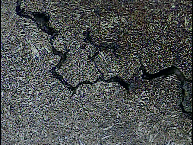

补充一张,与1F第3张低倍照片相同的样品做的金相(3%硝酸酒精腐蚀),500x,裂纹和黑线确实很不一样。
签到天数: 72 天
发表于 2015-4-14 16:56:44 | 显示全部楼层
1楼里面照片1,和照片2中的黑线是晶界,显示了原奥氏体组织粗大。3楼照片显示了沿晶界的裂纹。
发表于 2015-4-14 22:57:48 | 显示全部楼层
个人看法,楼主上面图片黑线是晶界线,不是裂纹,第三张和三楼发的沿晶裂纹
